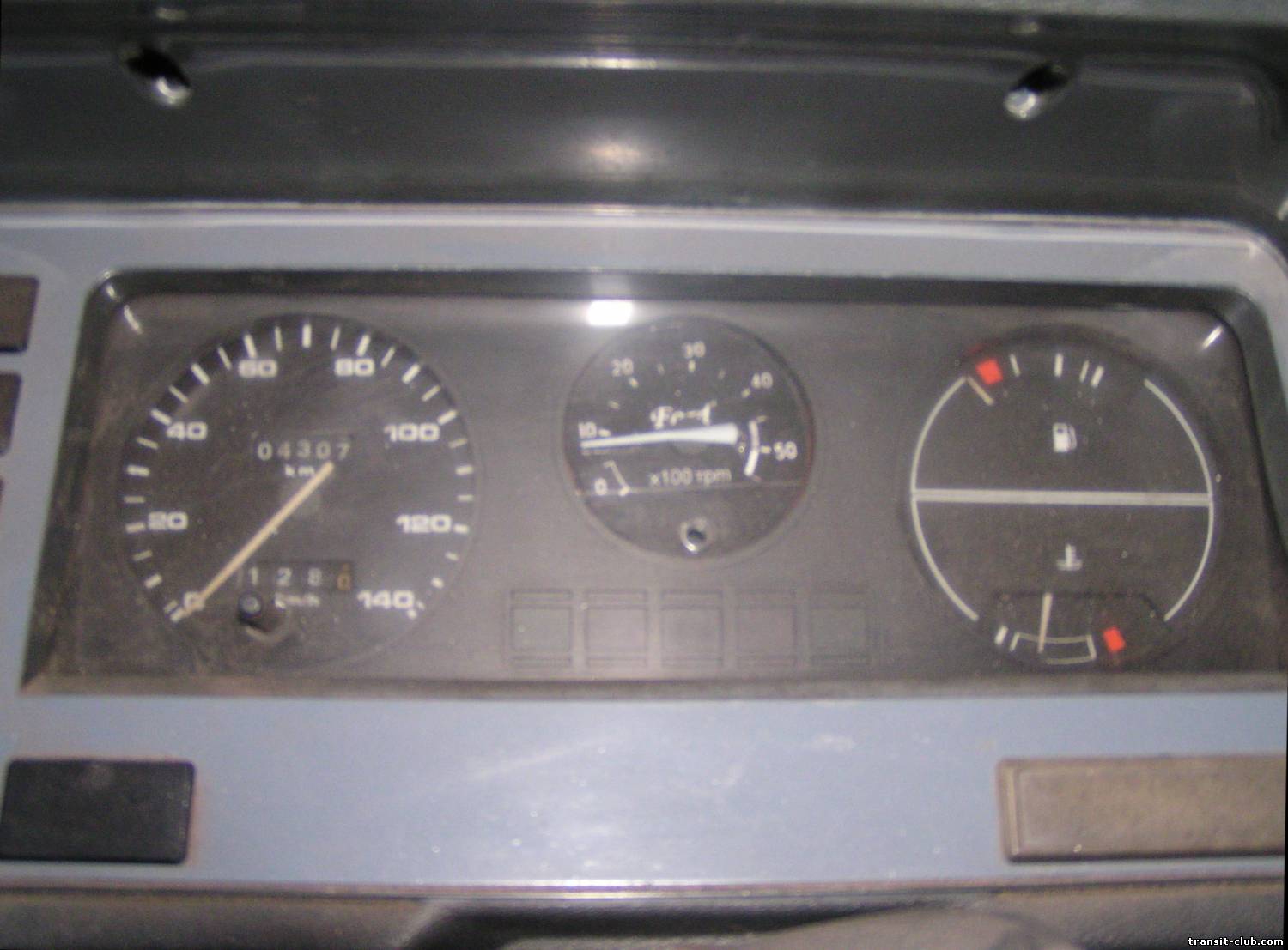

Давно обещанная фотка моей приборки с тахометром:
Тахометр газелевский "старого образца", но подойдёт и жигулёвский, требуха у них одинаковая.
Шкала самопальная, напечатана на принтере, заламинирована и наклеена на кусок тонкого поликарбоната.
Стрелку пришлось немного укоротить.
Делается просто, всё становится ясно по месту.

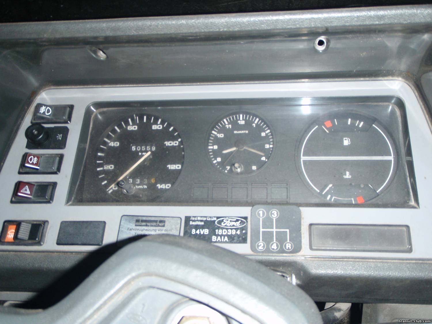

Redtroll, у меня тоже почти новая biggrin
Прикрепления: 2738754.jpg (135.7 Kb)
Сообщение отредактировал scott84 - Воскресенье, 22.07.2012, 16:04
Дата: Воскресенье, 22.07.2012, 17:48 | Сообщение # 2820
scott84, что за выключатель у тебя второй сверху?
