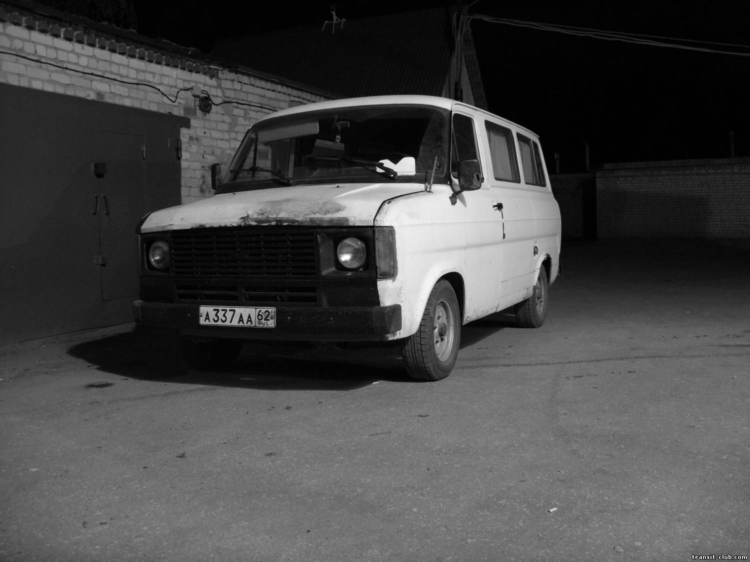

Вот он, мой бегимотик :)
Прикрепления: 0095932.jpg (130.7 Kb)
