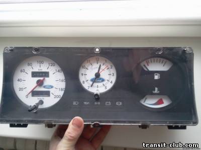

а в центре приборки есть пустой круг.он для прибора или сквозь него должно что-то просвечиваться?.вроде-бы он из простого пластика черного сделан.а сзади в этом месте провода на фишку приходят.у меня никакой электроники нет,даже на насосе.кстати:при нагреве насос перестает сбрвсывать обороты.как лечить?

Дата: Четверг, 20.09.2012, 21:06 | Сообщение # 3113
Quote (scott84)
там должны быть часы happy
Прикрепления: 8085610.jpg (13.7 Kb)
