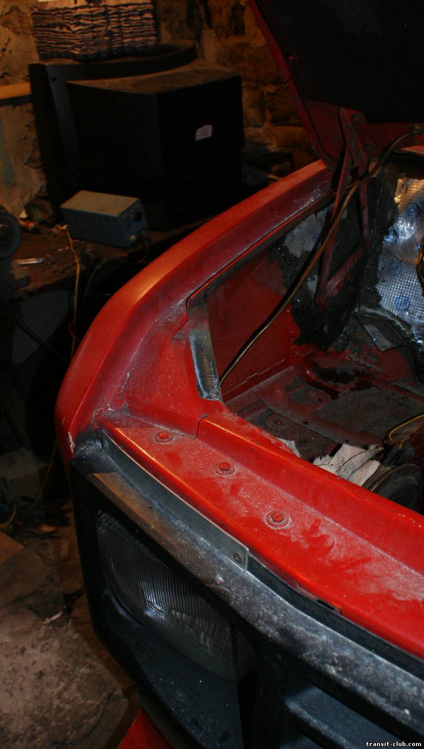

Дата: Среда, 26.09.2012, 11:30 | Сообщение # 3141
Вадик...
Номер кузова здесь...
На Бегемота 78г. был на водительской ступеньке...
Прикрепления: 2983903.jpg (113.7 Kb)
