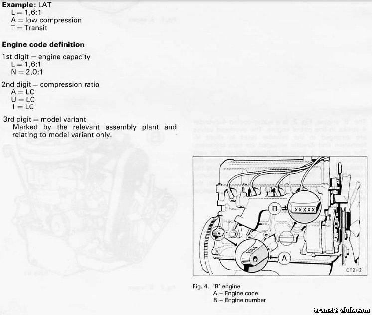

scott84, Где фотку с номерами запчастей делал?
димаморе, если номер совпадает, то не парься вообще, Двигатели внешне не отличаются, как утверждает моя умная книжка, определить можно по коду двигателя. Ремни подходят, прокладки некоторые тоже. Вполне возможен вариант, что двигатель родной, а в бумагах ошибка.
