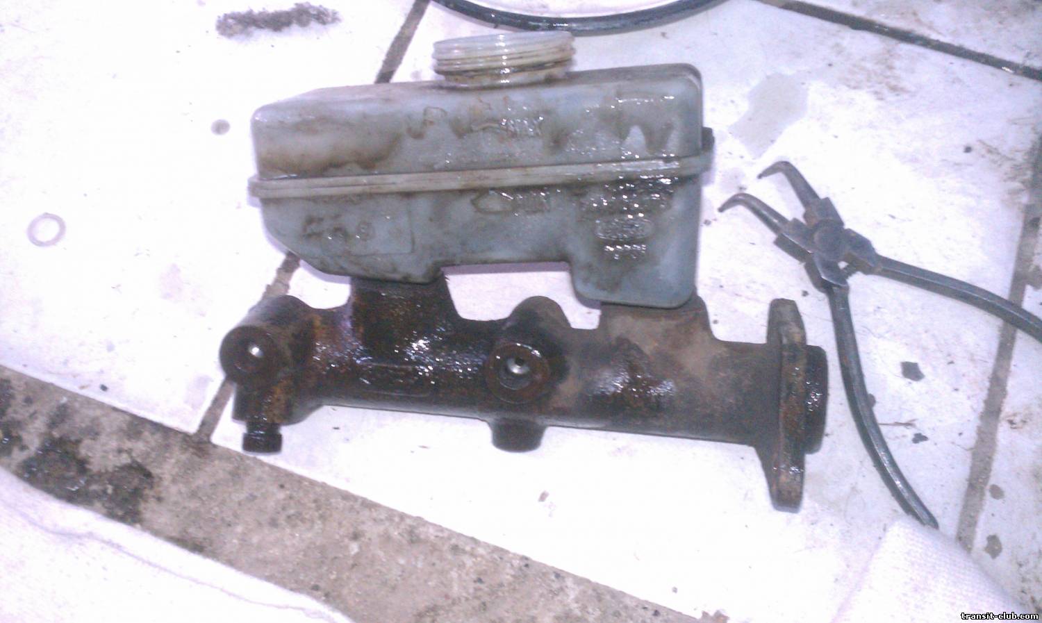

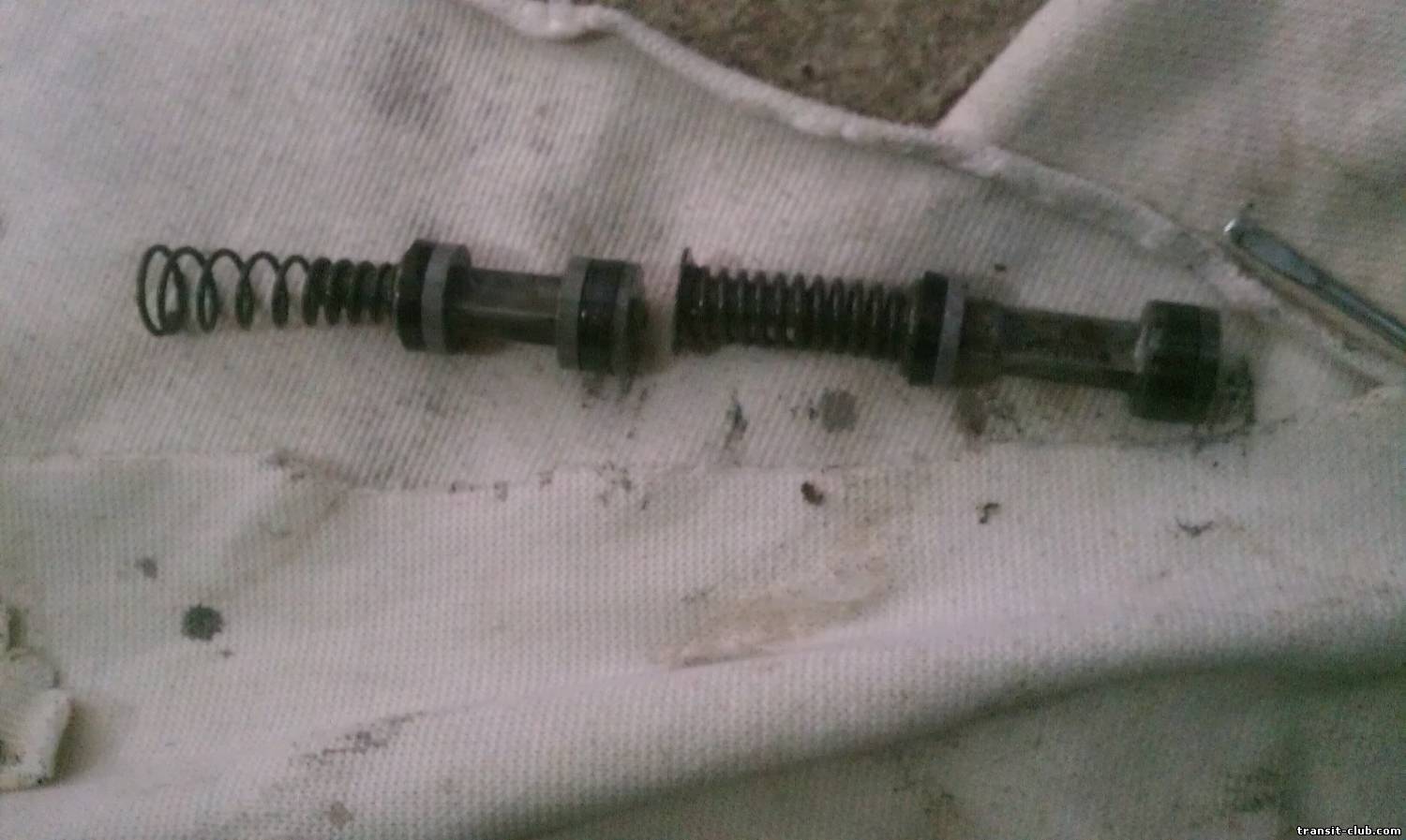

Сегодня нажал на тормоз,а нету, мороз -10 манжет сел и тормоза пропали. На работу доехал без тормозов. пол дня искал манжеты, нигде в наличии нет,только под заказ.Знакомый помог,принес 10 разных комплектов диаметром 20,2, из них я выбрал два. а подошол один.Один к одному от шкодовки(ческое авто).После обеда уже был с тормозами.
Может создать раздел по взаимозаменяемости или кулибинстве?
А на задние робочие от жигулей..
Дата: Пятница, 07.12.2012, 23:53 | Сообщение # 3810
Лебедь, в принципе подойдет, но у жиговских ход короче, манжеты могут слететь, у себя такое видел
