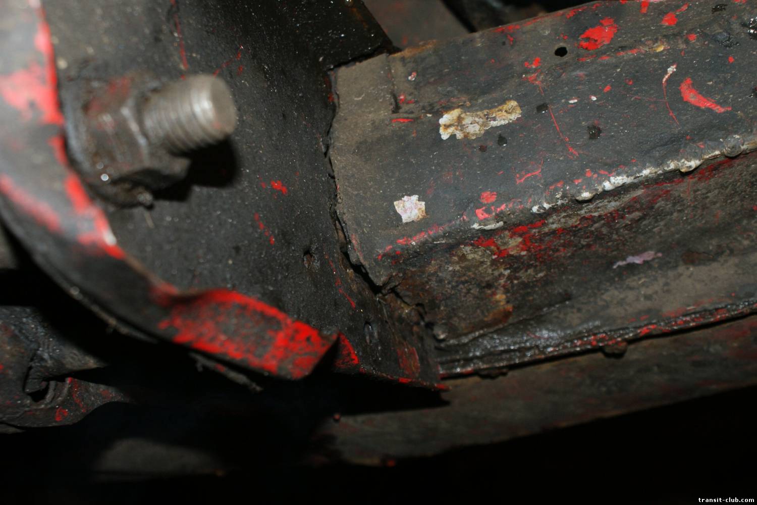

Снова прихворал мой Федя...Начало ево бросать со стороны в сторону, и издавать неприятные звуки...
Вот что обнаружил.При повороте руля, отходит ухо рессоры. Завтра начну хирургическое вмешательство...А неохота...
Думаю снять радиатор, переднюю решотку, поддомкратить двигатель, стянуть чтобы поставить на место, выризать чтобы добраца до внутренних полостей,
а там уже варить...

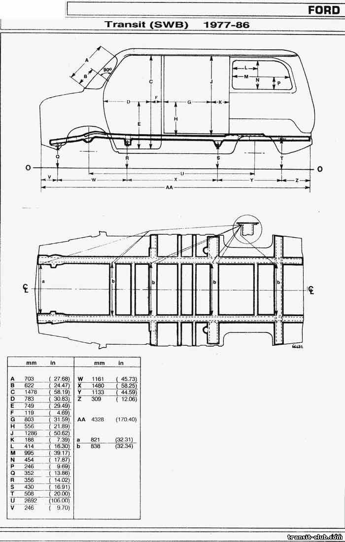

привет ,коллеги у меня проблема
перед у моего стоит очень криво ,правая сторона выше ,видно сильно ,даже если на торпеду смотреть
незнаю что делать ,если смотреть снизу ,то расстояние от отбойника до рамы справа немного больше ,но снаружи сильно видно что бус задран справа ,
не могло ли перекосить так раму ? тащил его за балку с дачи ,была срезана передняя поперечина под радиатором и правая подножка
попробую рессоры местами поменять ,если не измениться ,тогда видимо перекос рамы ,хотя не должно быть он не сильно гнилой ,крепкий
что сделать? как промерять
два дня места себе не нахожу

Лебедь, Морда рамы - больное место. Я у себя вырезал останки поперечины и вварил профильную трубу 100х100. Крепление новой поперечины усилено косынками к ушам рессор. Вроде держится и ничего не шевелится. Кроме того у меня поставлена поперечина связывающая крепление двигателя - она заметно добавляем передку поперечной жесткости.
МакМерфи, повести могло, нужно промерять по контрольным точкам. Схемы на длинный у меня нет, но предок одинаковый, так что может помочь схема короткого.
у МакМерфи, вроде короткий
