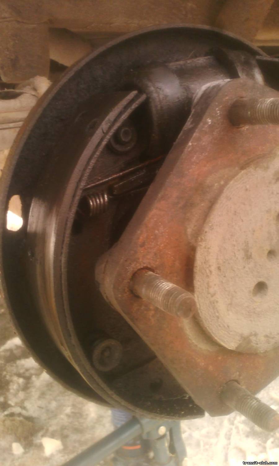

У нас тоже колодки розводяца трещоткой...
На фото без трещотки и роспорной пластины...
Но наш опорный диск хорошо виден...

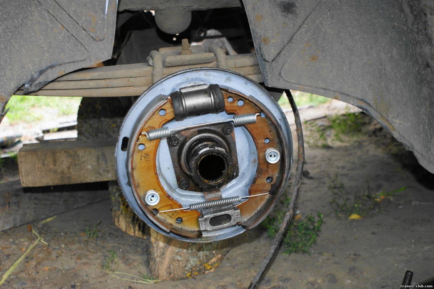

на моем тоже одна регулировка заварена,но она-же для авто-регулировки ручника,а целиндры у меня и так саморазвдящиеся,там просто между поршнями стоит ружинка,
все стоит копейки,...а механизм саморегулировки стоит 6000 р.самый дешевый...

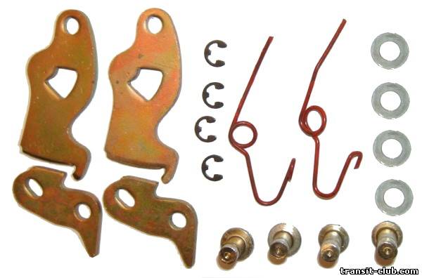

Да нет.Та пружинка которая в целиндре, непересилит пружину стягивающую колодки....
Колодки розводяца трещоткой и роспорной планкой.
За ручник потянул-колодки подвелись
Тормознул-колодки подвелись, и все благодаря трещоткам и распорной планке....

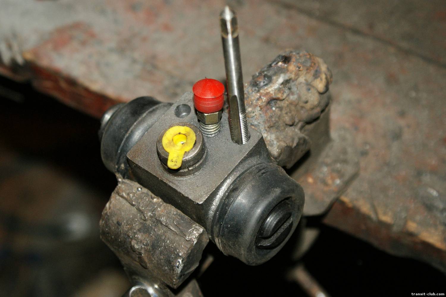

А стопорное колечко я выбросил.

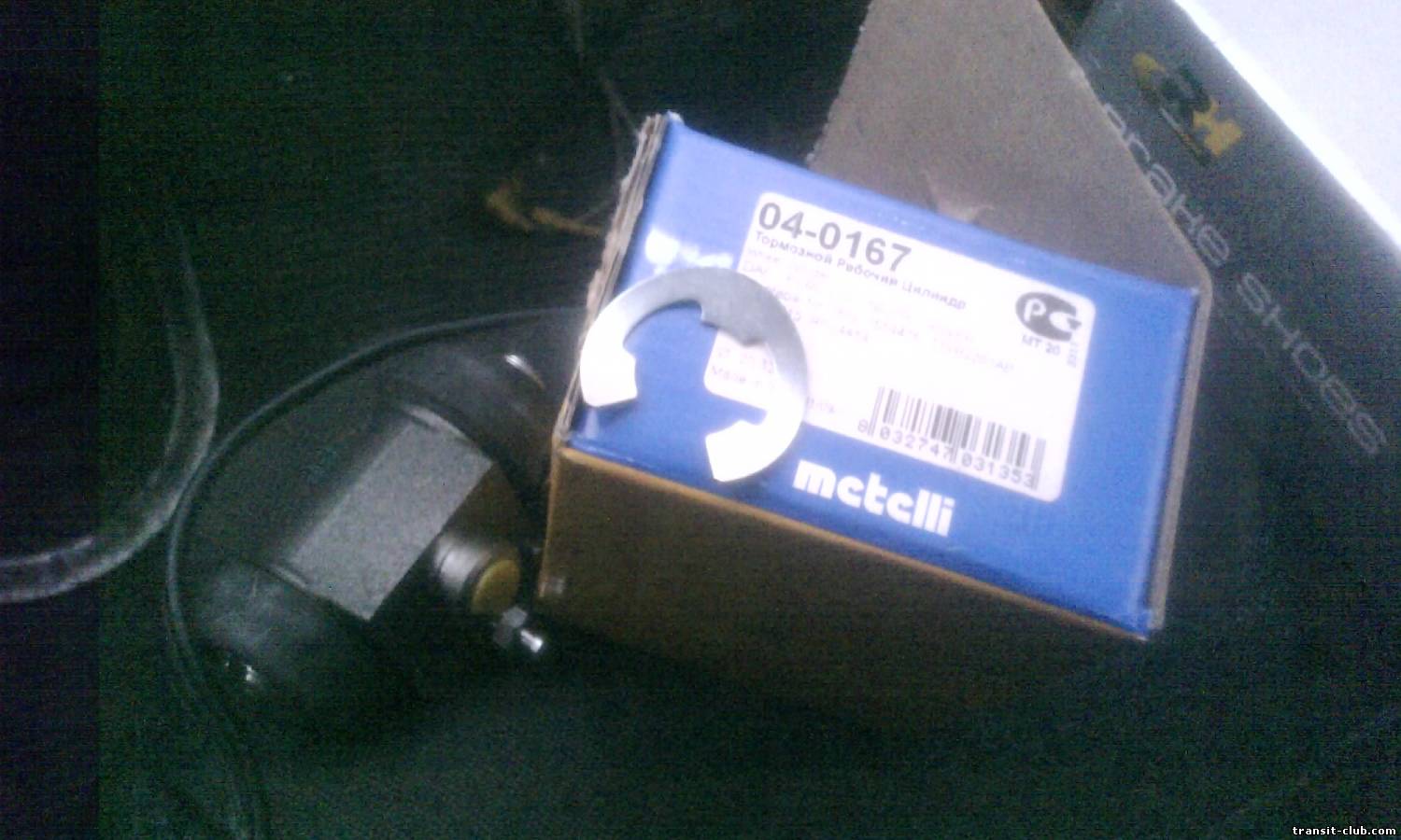

Нарезал резьбу и прикрутил.
Прикрепления: 7099332.jpg (115.7 Kb)
