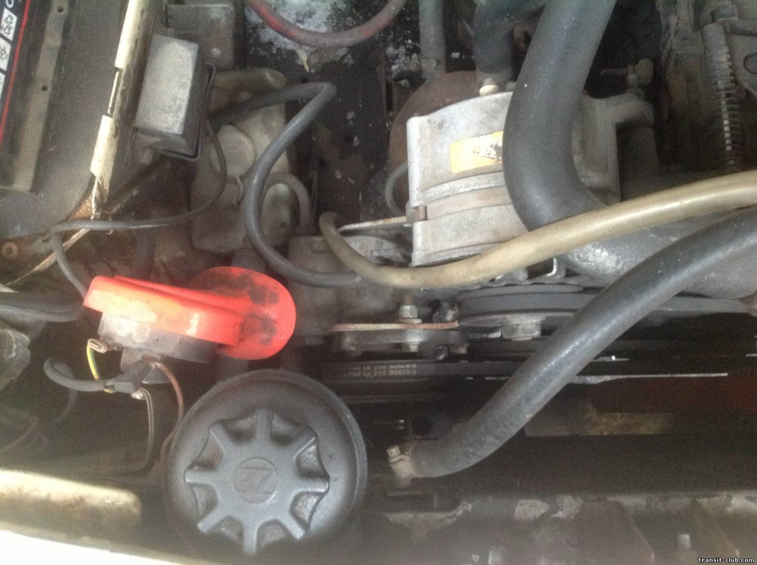

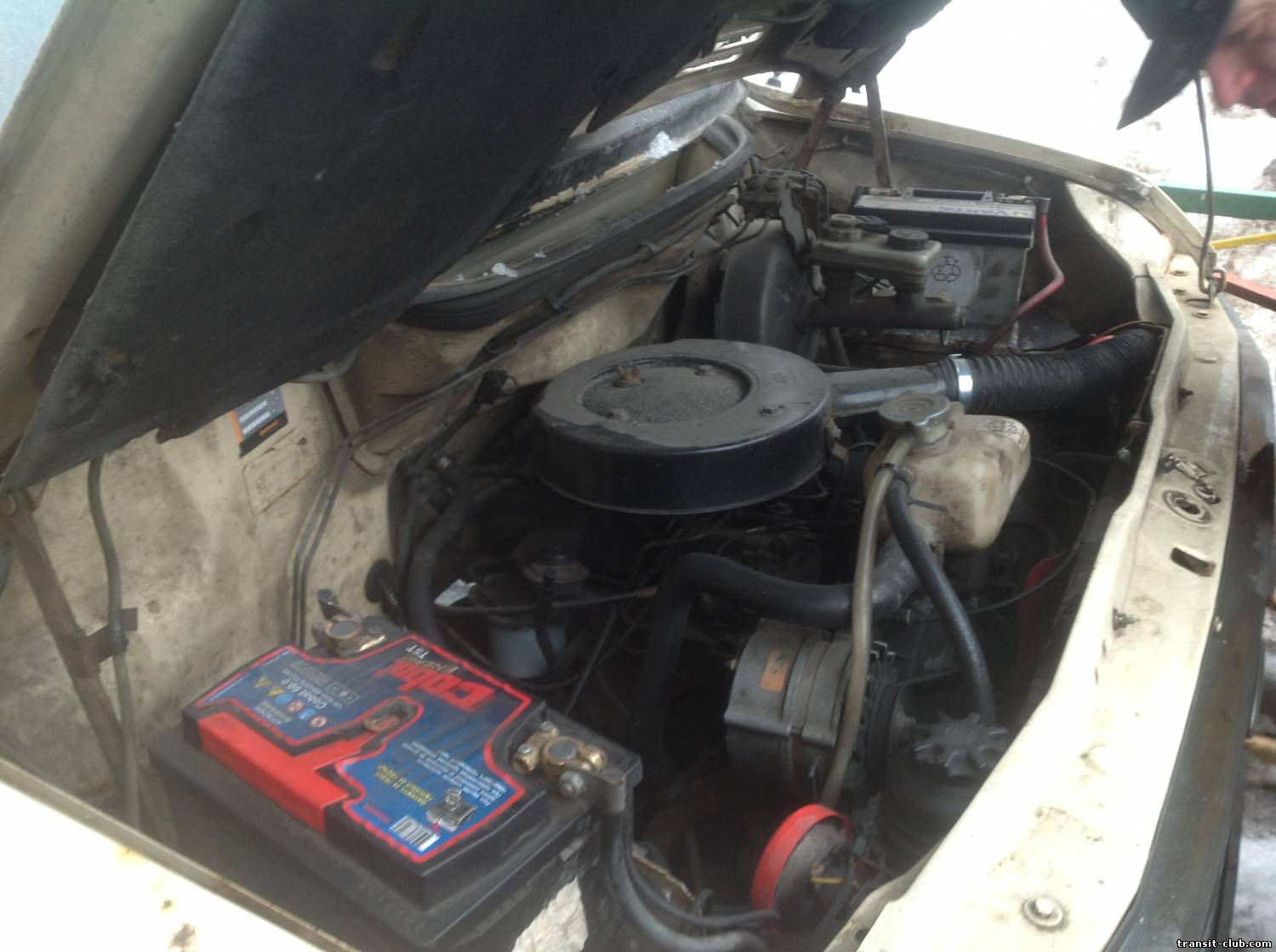

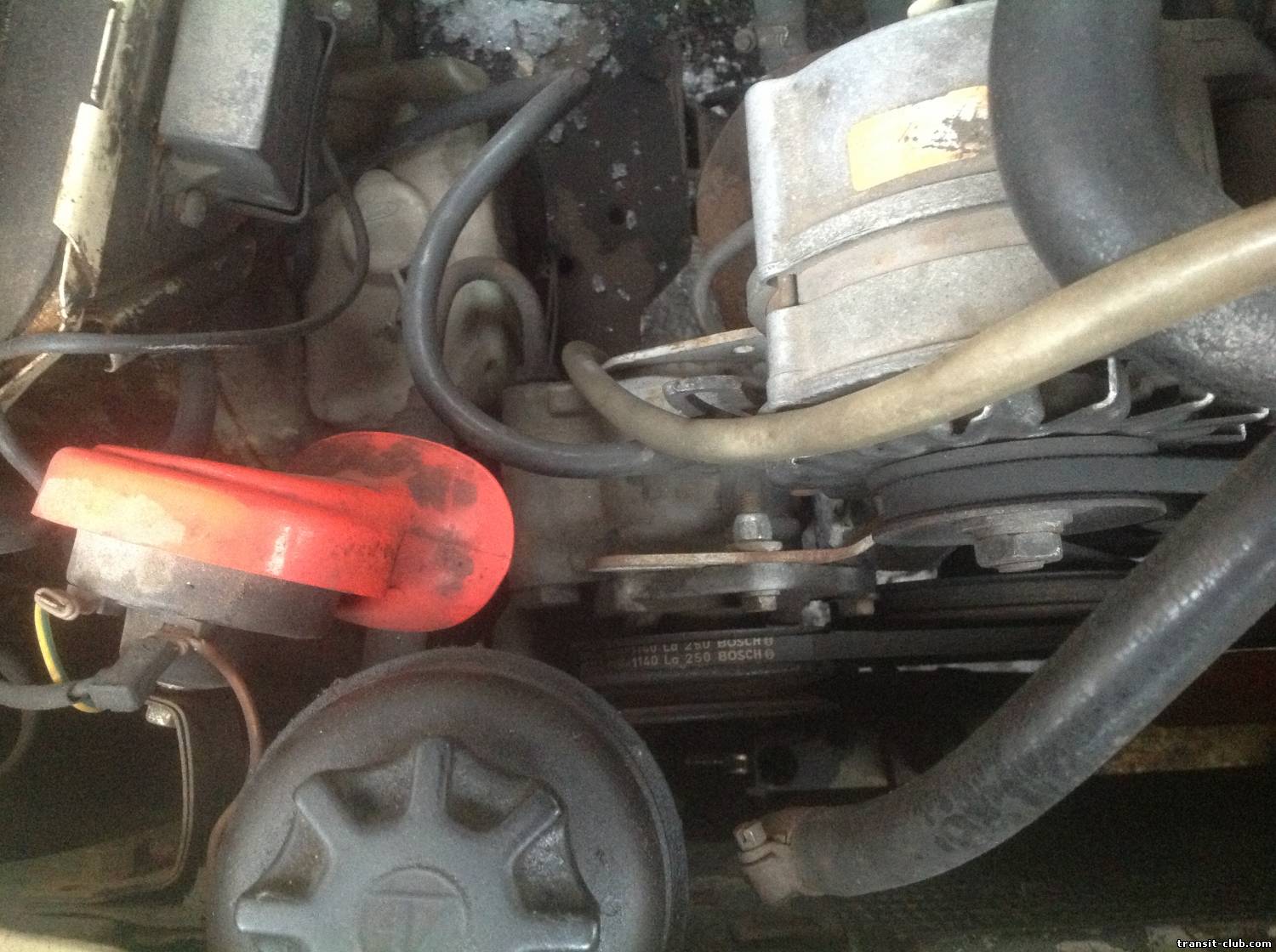

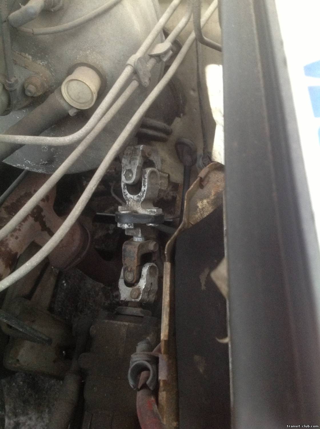

ну насосик не большой . лист железа 5 мм втулка сконструировал такой кронштейнтам можна прикрутить между вакумным насосом и генератором на коленвал выточил третий шкив его простотам закрипить болты длинее и все потом ремень подобрал по рзмеру и если поднимать насос на оси втулки верх делаеться натяжка ремня.
Добавлено (12.02.2013, 00:01)
и крепится в второй точке как генератор все трупки подсоединяються редуктор прикручевается на место старого и через кардан к рулю руль у меня тоже другой поменьше мягкий такой крутится одной рукой очень легко очень удобно парковаться .. я потом фотки выставлю.

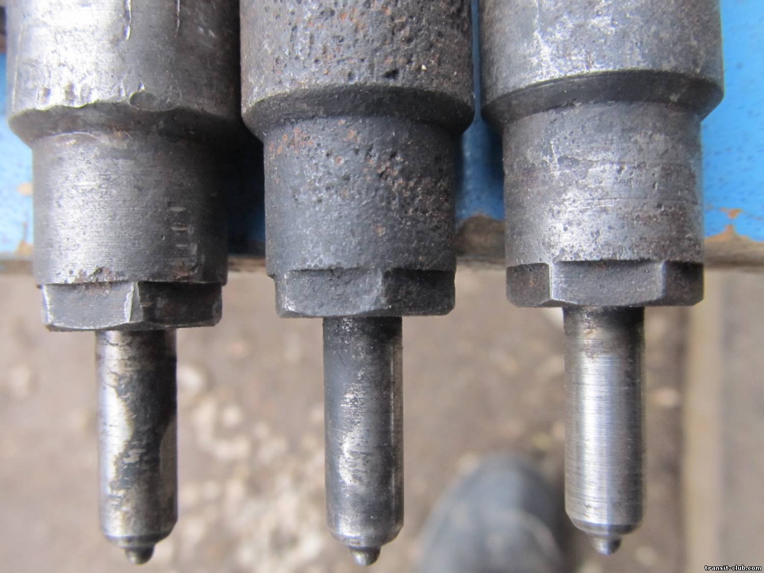

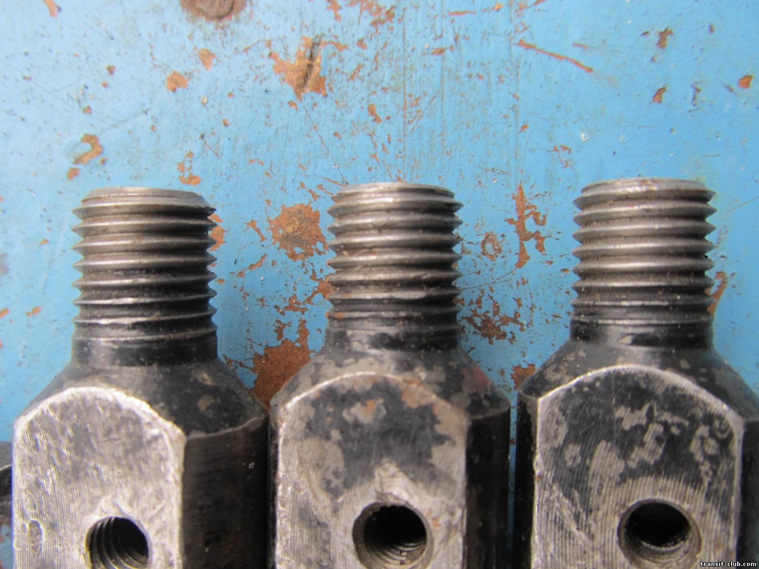

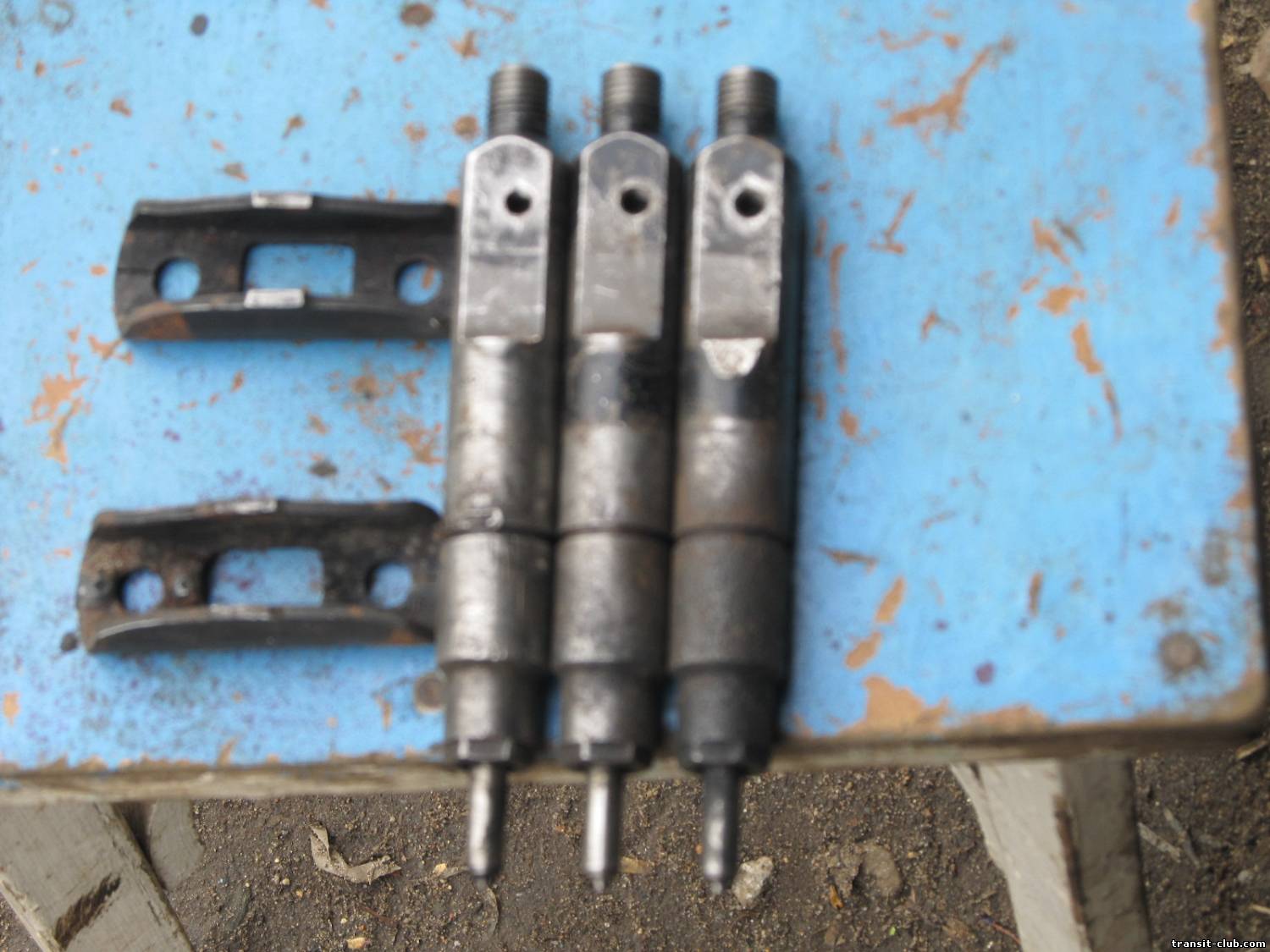

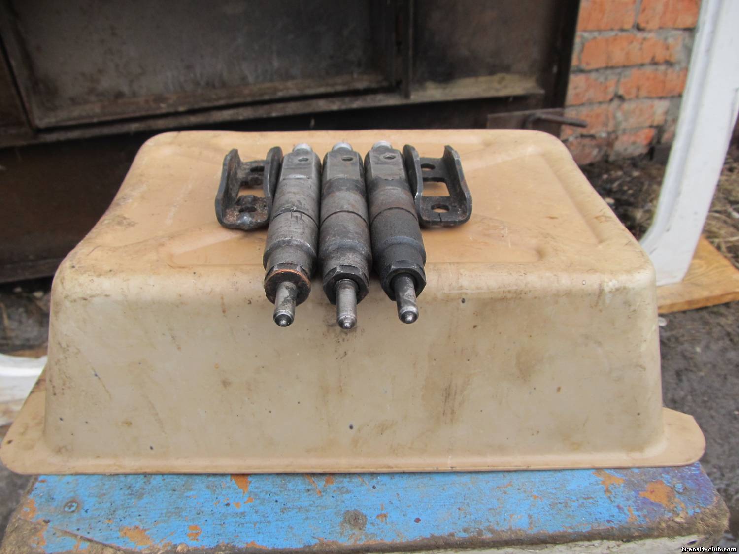

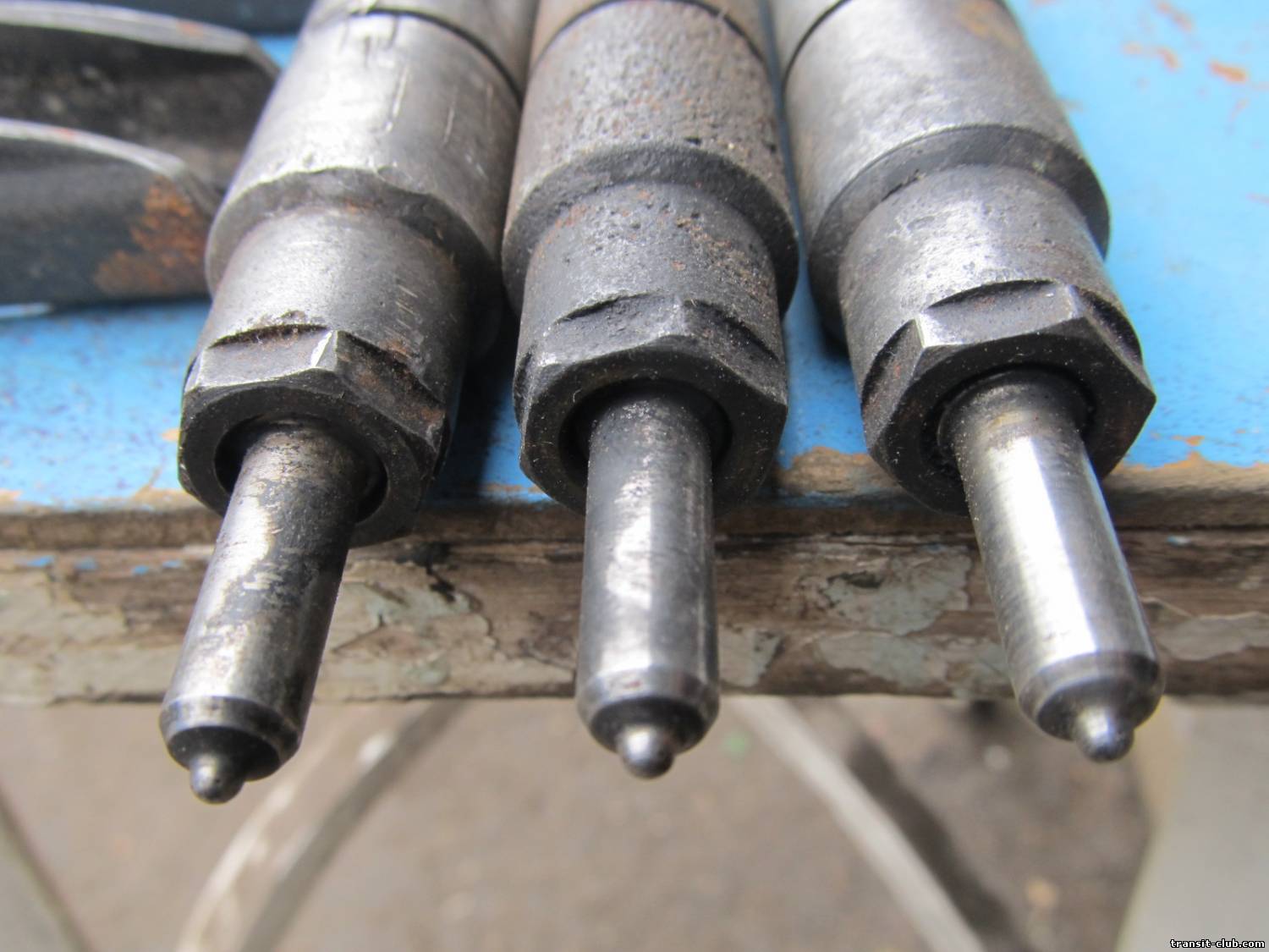

transit886, завалялось 3 штучки
Прикрепления: 1841033.jpg (130.8 Kb) · 1909635.jpg (164.4 Kb) · 2945272.jpg (140.2 Kb) · 8587596.jpg (126.3 Kb) · 8258519.jpg (141.5 Kb)
Дата: Вторник, 12.02.2013, 11:04 | Сообщение # 4368
да спасибо, но у меня чуть другие. Они у меня короче. И снизу прямые торчит маленькая пимпочка как точка . А ваши с какого двигателя? У меня 2.4 дизель.

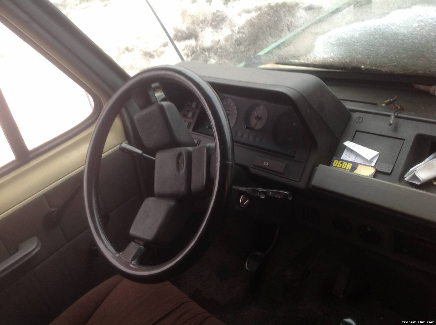

вот обещанные фото . и вот
Прикрепления: 1080202.jpg (171.0 Kb) · 4486691.jpg (102.7 Kb) · 6622442.jpg (130.1 Kb) · 8577821.jpg (125.3 Kb)

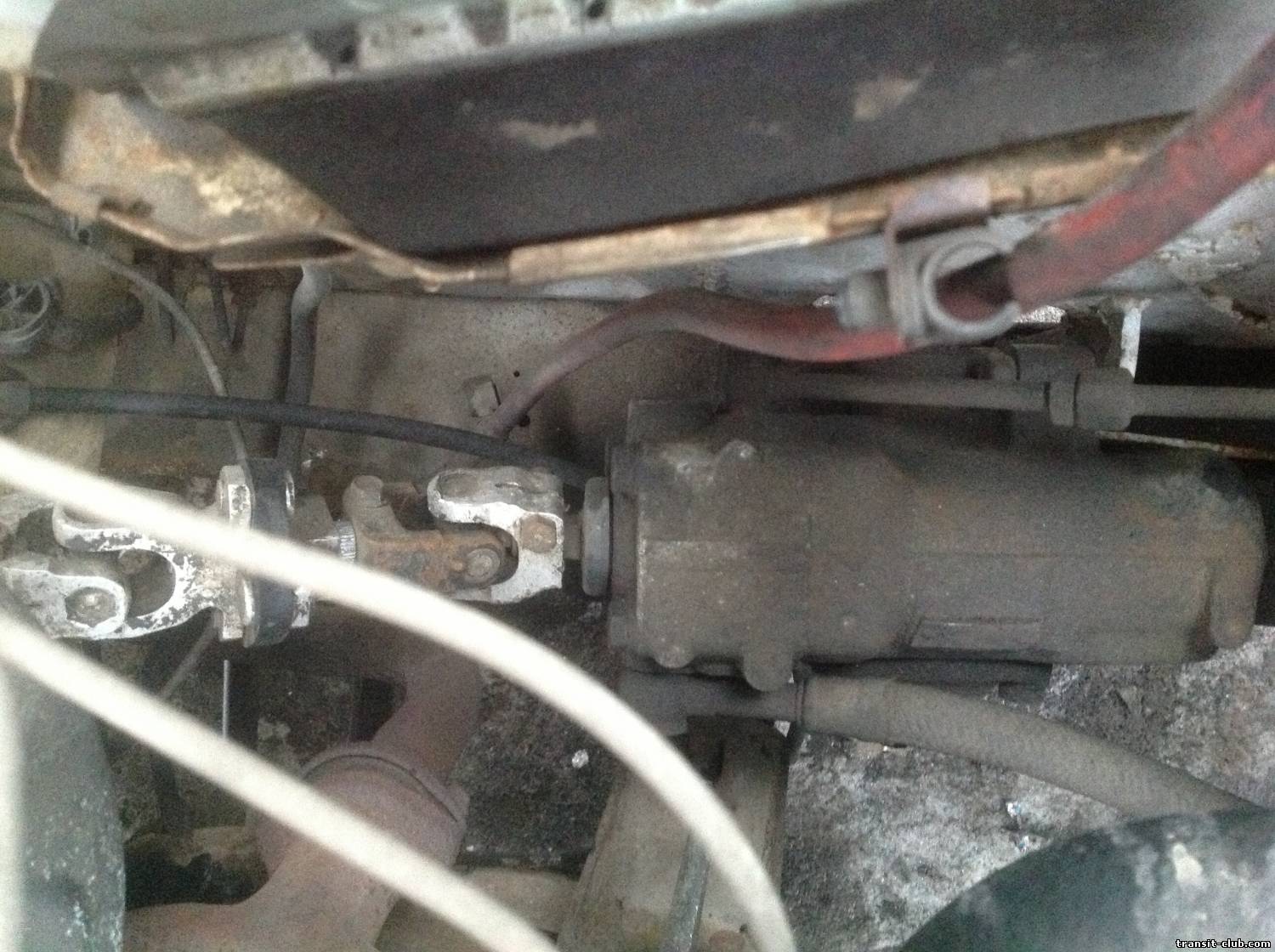

Дата: Вторник, 12.02.2013, 11:18 | Сообщение # 4370
вот гидроусилитель вот редуктор вот такой у меня стоит гидроусилитель, работает хорошо, уже полтора года.
Прикрепления: 4285727.jpg (191.6 Kb) · 1259753.jpg (179.9 Kb) · 4287429.jpg (211.4 Kb) · 0858453.jpg (149.9 Kb) · 6706664.jpg (190.5 Kb)
