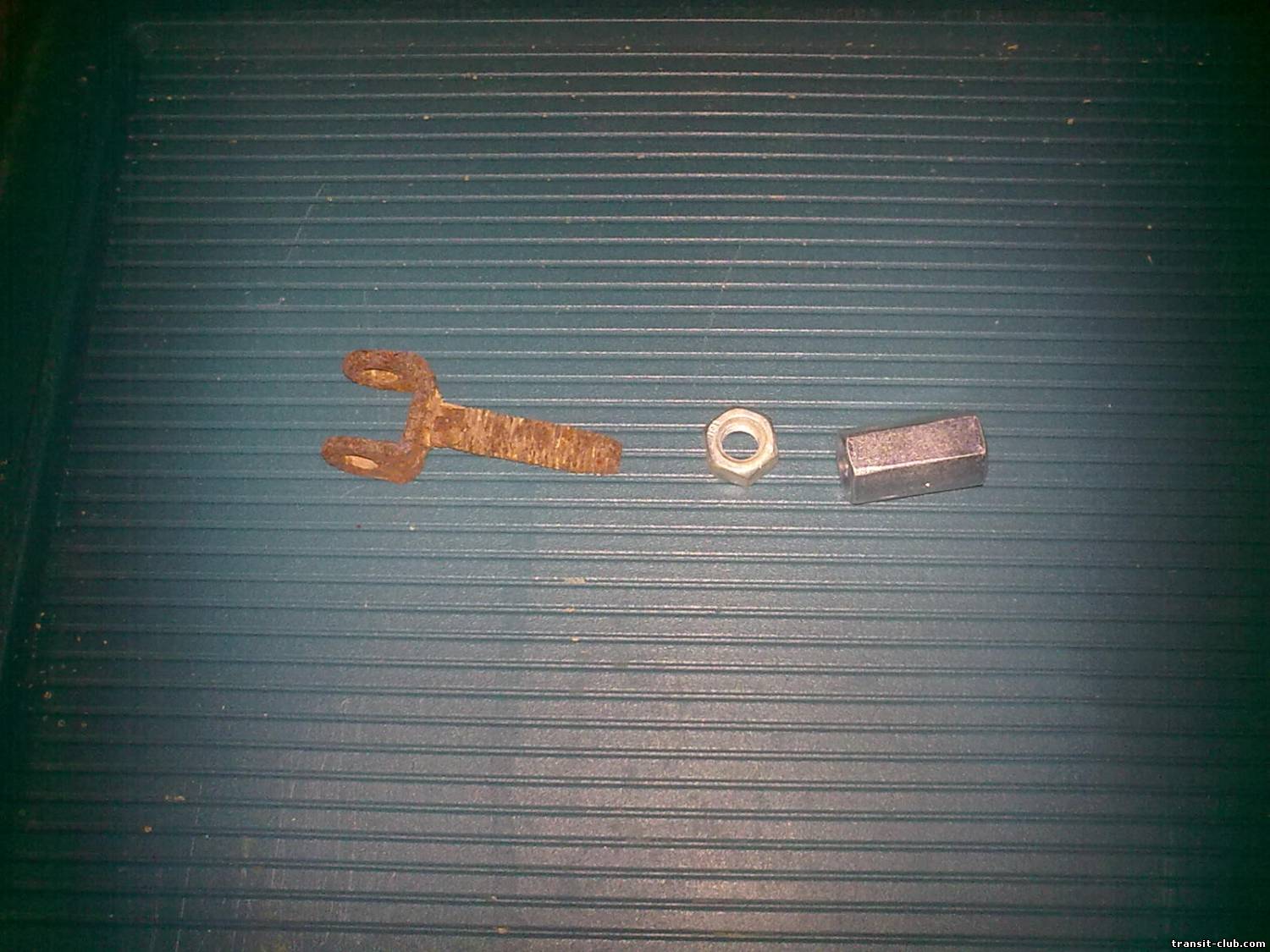

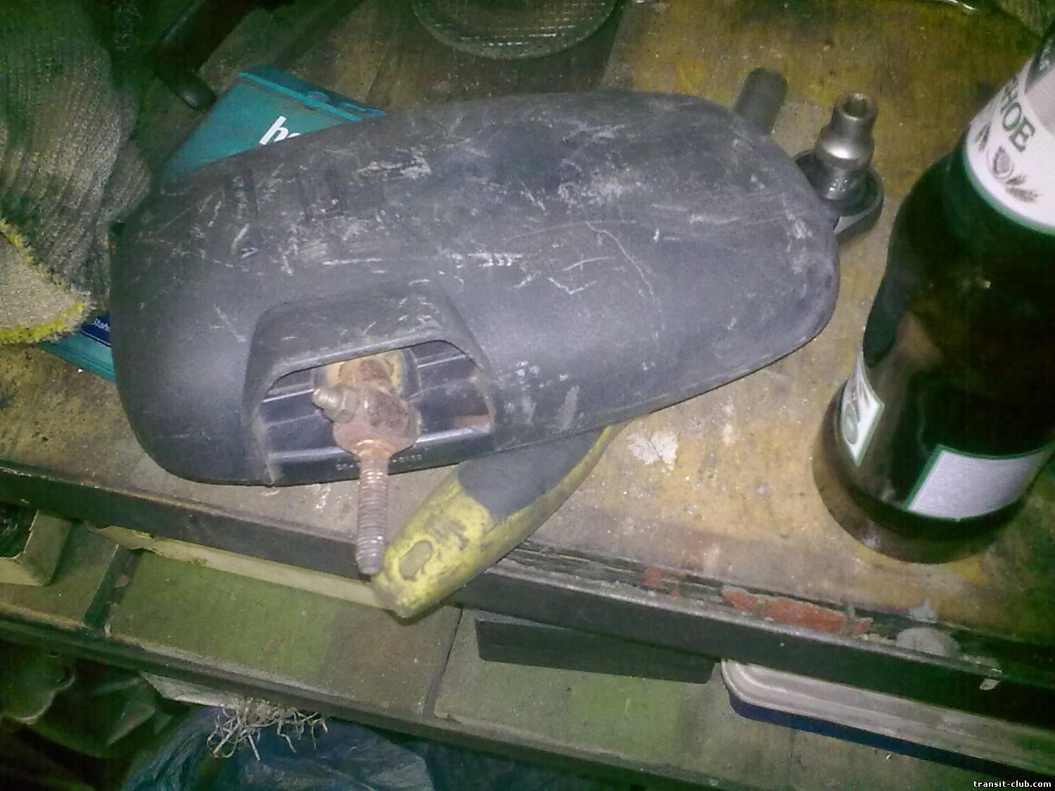

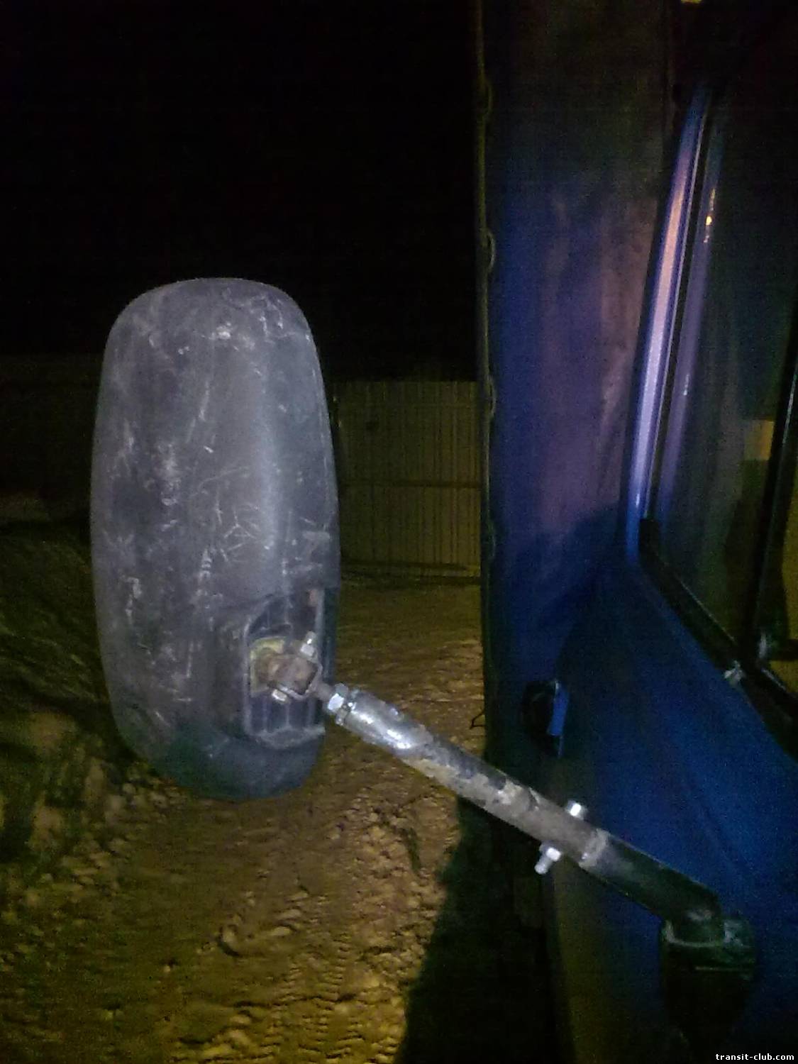

пробный вариант установки газелевских зеркал.
изображение гавно. еслиб слева то наверное получьше былоб. все размазано.
родной кронштейн обточен под крепление зеркала "камаз" к зеркалу прицепил  петлю от окна. нашел в печьке. в трубку от камаза вварил длинную гайку М-8. ну и контргайка. зеркало нашел под стелажем. у кого автобус трубку можно не ставить нарезать резьбу прямо в кронштейне.
настраивать задолбался.
Прикрепления: 3781141.jpg (160.0 Kb) · 9251249.jpg (185.8 Kb) · 5177514.jpg (116.4 Kb)
