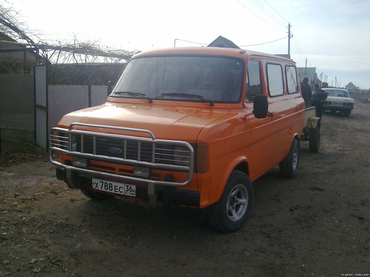

Привет всем $IMAGE1$

Цитата (west377166)
Ребята у меня движок 2,4 4-x ступка,сколько можно на нем выжить,просто у меня больше 80 он не едет
Присоединяйся! wink
80 это крейсерская скорость,я  доходил до 120 во время обгона...
возможно трос газа неполностью двигает рычаг на н тнвд?
Если все в порядке , добавь цыкловую подачу на насосе,без опаски на 0.5 оборота.
А заводица как?
И больше инфы о машине. Шо  делал?
Вижу диски класс.

west377166, Добро пожаловать в наши ряды. Побольше бы инфы и фоток , что делал и что хочешь сделать?
пока без колёс.

west377166, Добро пожаловать!Скорость по спидометру или навигатору?Посмотри шильду на мосту.Да и советы Лебедь, будут не лишними.За кенгурин гибыдыдышники не имеют.
