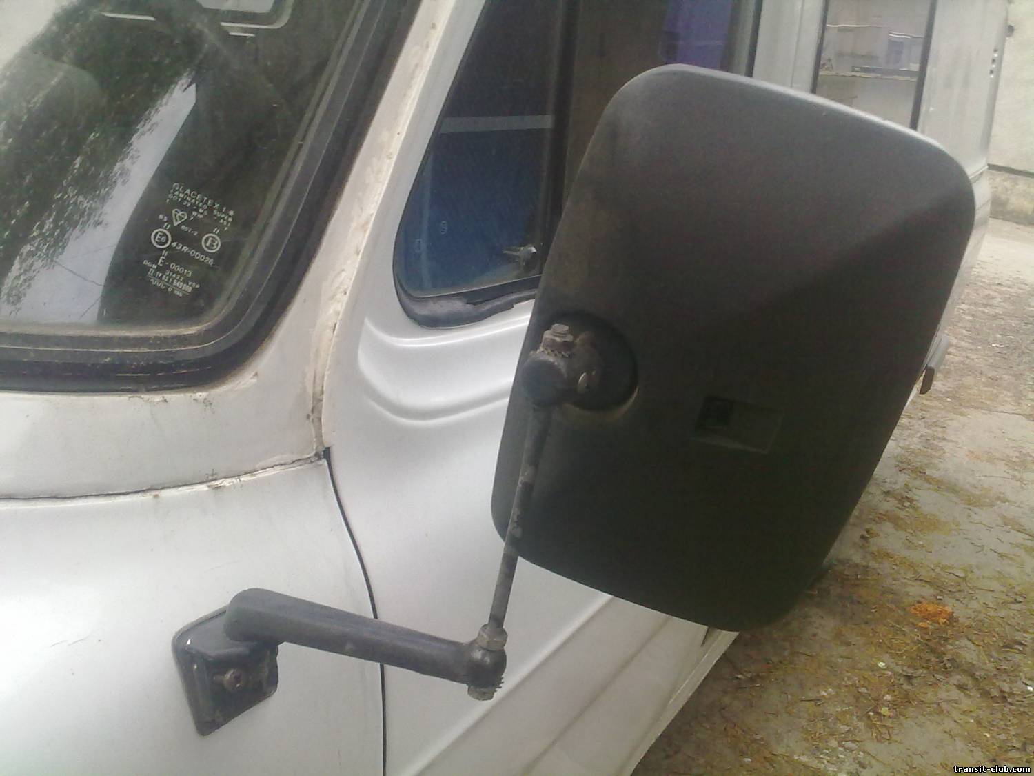

Дата: Пятница, 03.05.2013, 22:22 | Сообщение # 5017
Все привет очень нужна левая ножка зеркала длинная
такая как на фото
Добавлено (03.05.2013, 22:22)
Желательно Украина
Прикрепления: 3239984.jpg (117.0 Kb)

Дата: Воскресенье, 05.05.2013, 17:36 | Сообщение # 5020
 А сделай сам ! это не шутка и насмешки ,просто я сам сотворил из алюминия механизм закрывания форточки на водительской двери .точь точь как оригинал только надо умение работать на наждаке и напильник побольше  (драчёвый самый раз) wink Я такие то вещи сам непрочь на поток поставить  biggrin
