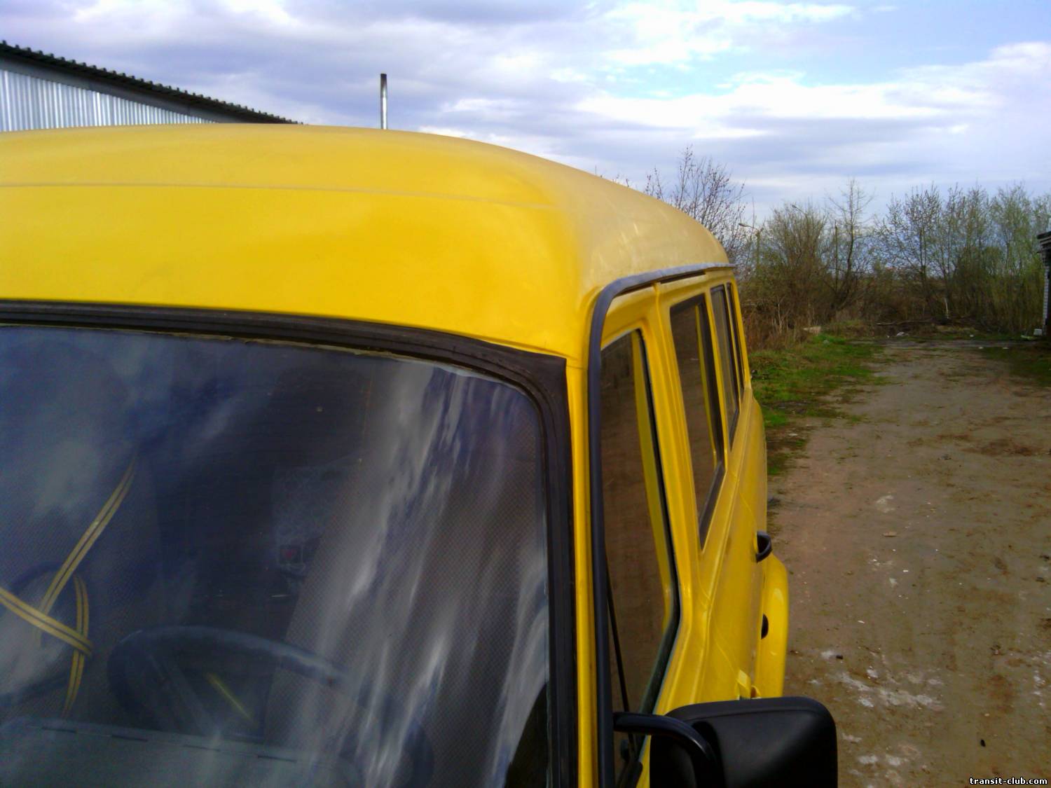

Цитата (scott84)
А что за окантовка
она стандартная от цельнометалического кузова Газели стоит 400р .В комплекте 2 длинные и 1 короткая там по кузову так у них ,но у нас кант ровный по этому  стык приклеить сзади и всё.ДА в проклейке она ненуждается ,(это я про всю длину)
Дата: Четверг, 09.05.2013, 06:16 | Сообщение # 5044
вот так
