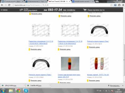

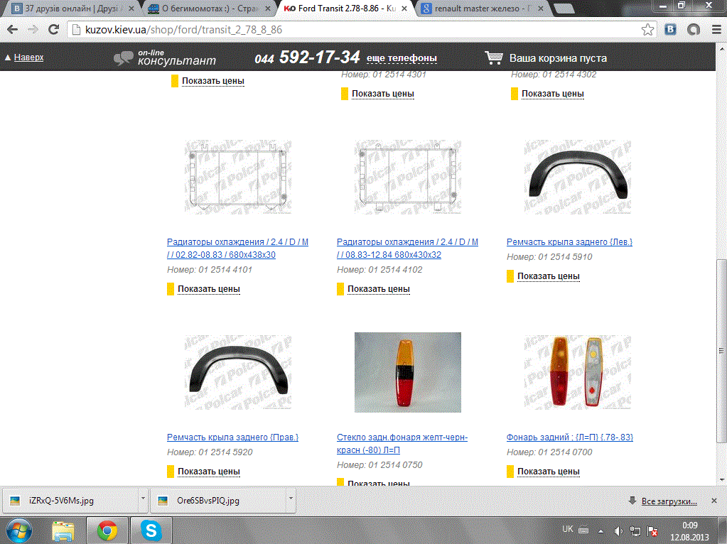

Дата: Понедельник, 12.08.2013, 01:06 | Сообщение # 5383
pilligrim, вот фонари
Добавлено (12.08.2013, 01:06)
pilligrim, все на наши раритеты можно найти на motomoil.com
в разделе Транзит
Прикрепления: 4722860.gif (120.0 Kb)
