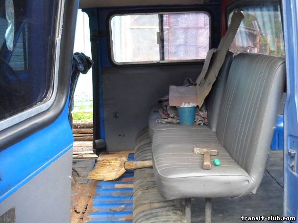

Дата: Пятница, 16.08.2013, 12:13 | Сообщение # 5412
Цитата (димаморе)
ступенька под полом и автономка есть?
У него длинная дверь как на моем. Поэтому ступенька такая же как на передних дверях внутри.

Добрый день :) Только сейчас добрался до ноутбука. На вопросы отвечаю по порядку
- да это тот, который висел на Авито
- ступенька есть, а автономки нету
Машина в начале 2000х пригнана из Финляндии.
Крыша страшноватенькая :( По словам бывшего хозяина у него в половину крыши стоял люк, который со временем сгнил и под тяжестью снега провалился, сейчас там стоит заплатка, фото выложу чуть позже.
Полный отчет по машине сделаю позже.
78го года.2.4 дизель

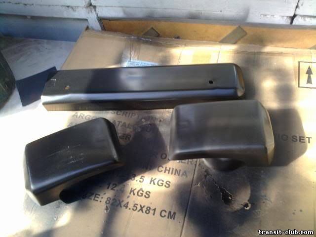

Народ, подскажите номер коротких углов заднего бампера!?
