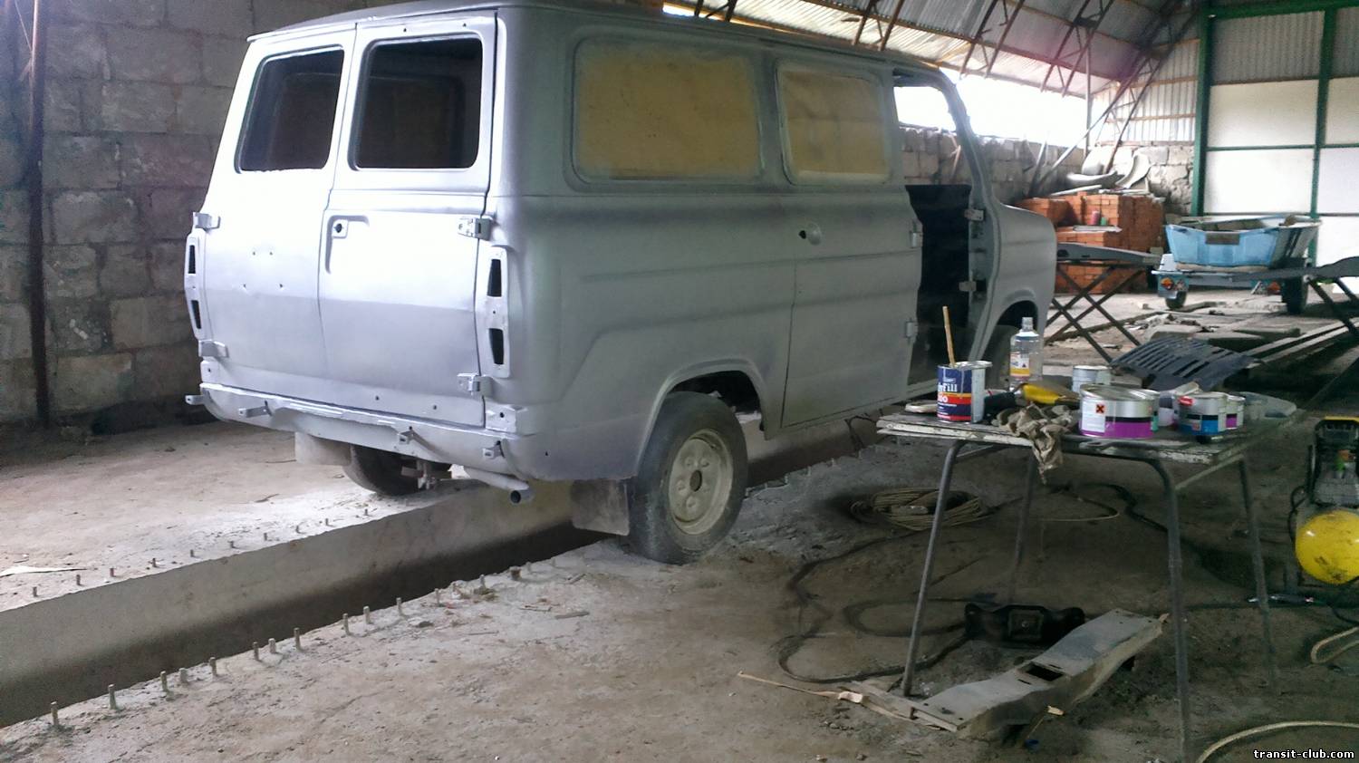

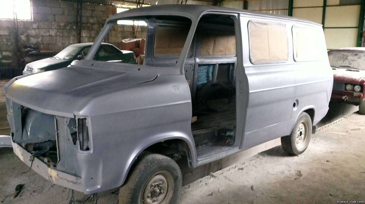

Сегодня загрунтовали кузов. Высохнет будем смотреть где брак и доделывать, а то так уже не видно, только на ощупь.
Прикрепления: 4917696.jpg (142.9 Kb) · 4734414.jpg (117.4 Kb) · 8198038.jpg (98.3 Kb)

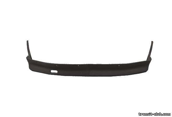

Дата: Пятница, 30.08.2013, 23:05 | Сообщение # 5456
нашел новое железо из Турции
http://www.umayotomotiv.com/eng/urunler.asp?id=7
Прикрепления: 6194035.jpg (24.5 Kb)
