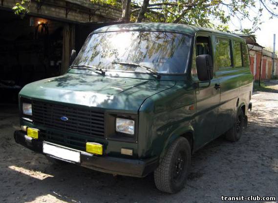

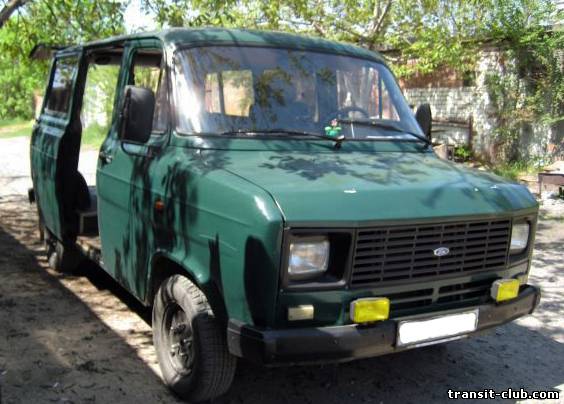

Всем привет! Принимайте, купил два дня назад, сегодня поставил на учет. По документам 1988 г. (?), КПП-5 и мотор стоят от сиерры, 2.0 бензин.
Фото с объявления, по которому купил. Завтра выложу свои.
Опс, что-то фото не прикрепляются, почему?
Ford Transit MK2, бензин 2.0, КПП-5
Сообщение отредактировал StrayCat - Четверг, 17.10.2013, 00:40

Дата: Четверг, 17.10.2013, 00:50 | Сообщение # 5667
Уменьшил фото, прикрепились!
На следующей неделе машине придется проехать 2000 км., занимаюсь подготовкой и есть несколько срочных вопросов:
1.Какие шкворня передней подвески посоветуете купить, номерок бы
2.В уши и серьги рессор резинки оригинал или от чего-то подходят
Прикрепления: 6869130.jpg (171.4 Kb) · 6193422.jpg (160.5 Kb)

StrayCat, а бегемотик ваш красавец,зеленый ему к лицу smile
