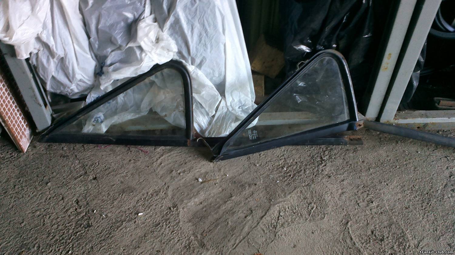

Цитата StrayCat ()
форточки водительской и пассажирской дверей (не поворотные)
Форточки есть у меня, правда у них направляющие опускного стекла погнуты. И пересылка из Москвы может встать дороже самих форточек. Но если приспичит пиши.

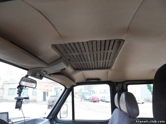

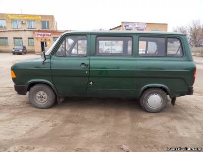

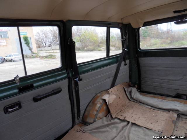

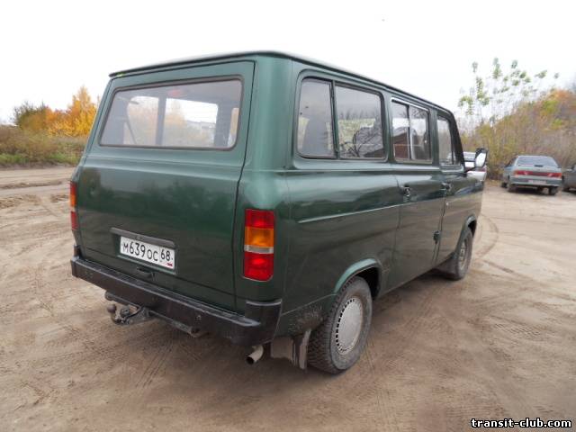

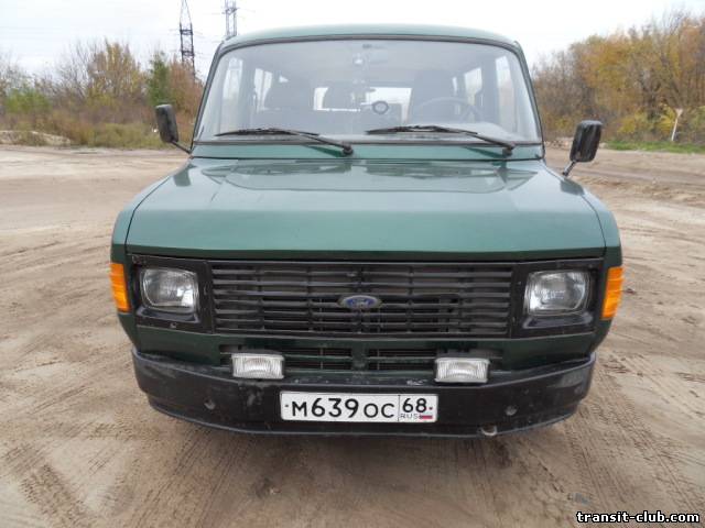

Ладно,начинаю хвалиться своим новым "Бегемотом":

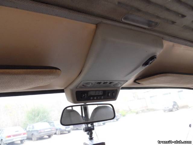

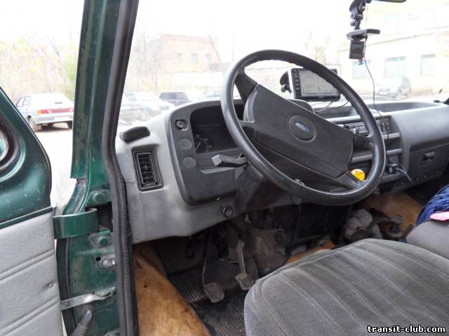

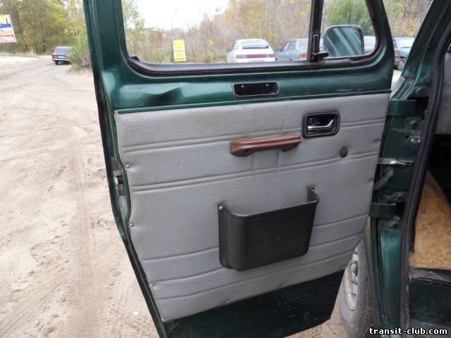

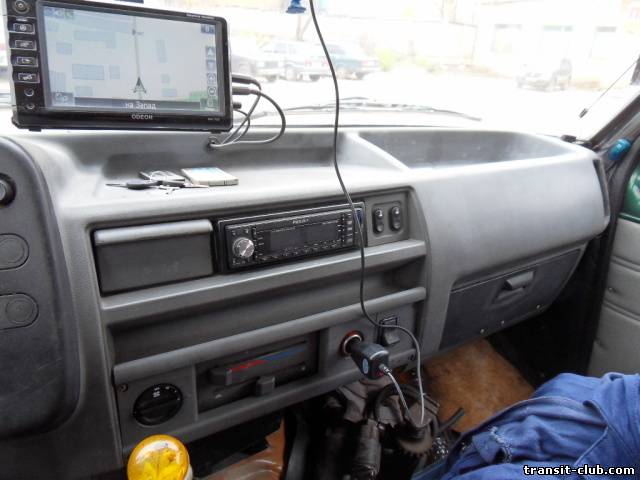

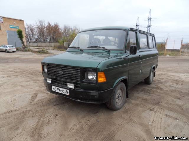

аппарат 1980 г.в. ,двигатель бензин 2.0 карбюратор (уже поставил ДААЗ 21083 с подбором жиклеров/настройкой),КПП- МТ75 (гудит на всех передачах изначально sad ) Скоро её заменю на хорошую. По документам-"прочие легковые" (1+ 8 мест) -теперь могу заезжать на ТТК и в центр "Собянинска" смело! Стоит рулевой механизм от 123 "Мерседеса" (легкового),насос ГУРа -от "Скорпа". Фары- новые (ДЕПО),задние фонари- от "Транзита" 86-00 годов,передние поворотники- от "Мерседеса". Стоит дополнительная печка салона (поставлю съёмную перегородку и она будет при необходимости греть грузовой отсек),панель приборов- от "Транзита" 86 г.( как и ручки открывания дверей) , стеклоподъёмники электрические (от ВАЗ -09), люк в крыше (с электроприводом) и верхняя панель -от "Скорпа".
И... ГЛАВНОЕ! Кузов изумительно проварен/сделан! smile Подовчера промыл машину снизу "кёрхером", а вчера сушил строительным феном и наносил антикор (самодельный - смешал растопленое пуш.сало ,битумную мастику, нигрол+ чуть солярки) кисть. Работал до ночи ,сейчас руки "отваливаются" (сил хватает только на "клаву жать"). Днище отличное- проварено всё по уму,есть сливные/продувочные отверстия ,швы сварочные-как заводские ,ни пятнышка ржавчины , в скрытых полостях антикор незасыхающий и есть отверстия для стекания попадающей влаги.
Есть несколько "косяков" по кузову (вмятина на задней двери ,трещины на крыле водительской стороны (под зеркалом - уберу его от туда нахрен! Поставлю зеркала на дугах (на дверях) -как было на моём прежнем "Бегемоте") и пара-тройка царапин. Но это фигня! Главное кузов и ходовка великолепные . Да ,Костя (прежний хозяин и "творец" данного авто) -"Мастер - золотые руки!". Я доволен на все 100%  biggrin
Сейчас фотки выложу:

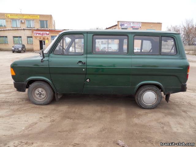

Вопрос (на внимательность) к "бегемотоводам": что по кузову на виде в профиль  8187088.jpg не так (указатель поворотов и задний фонарь в расчёт не берём) ?

Зеркало? surprised
На двери быть должно,кажется...
