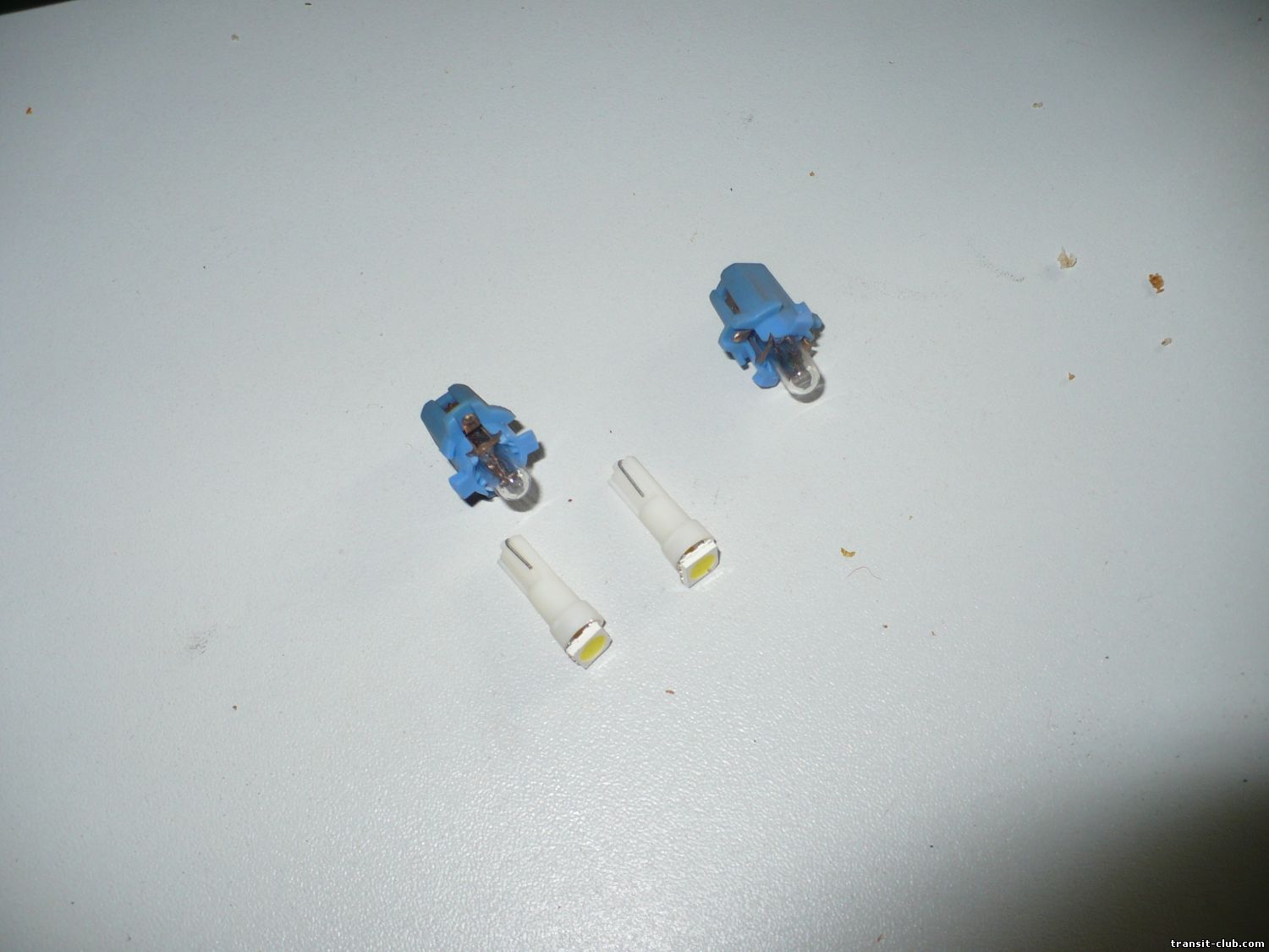

Дата: Пятница, 05.09.2014, 19:15 | Сообщение # 6860
Кстати на заметку если что wink
Прикрепления: 3573667.jpg (96.5 Kb)
