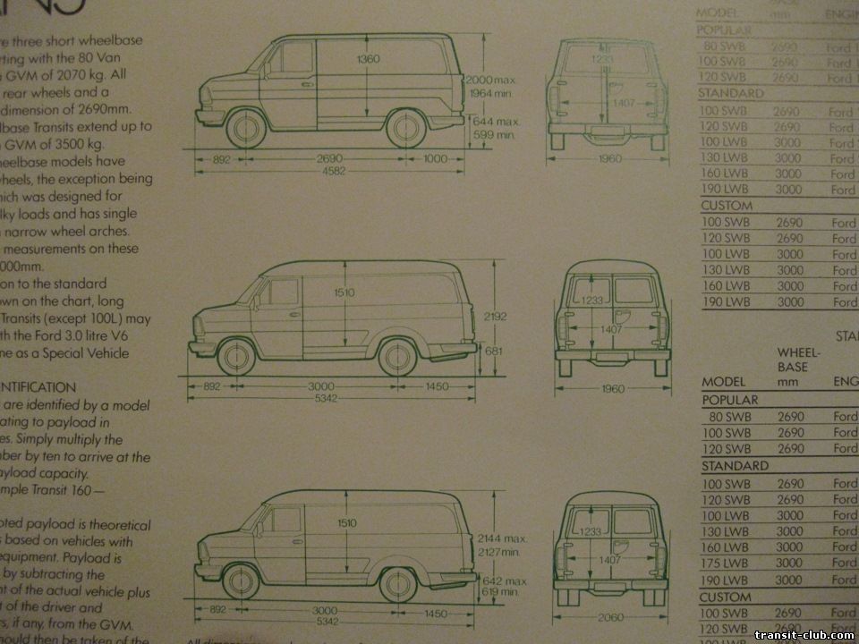

В былые годы, когда брал ещё первого бегимота, находил в инете полную раскладку по нашим авто там были все размеры кузова в плоть до разных модификаций расположения кресел в салоне. все это пропало в месте с компом. сейчас озадачился найти,по инету порылся все фигня одна. может есть у кого ссылка или подобная информация.

Надо что ?Есть книга на русском от бензина.Что надо выложить сфоткаю.Всю книгу несмогу сфоткать -нереально wink

нужны заводские данные,база,колея ну и размеры кузова. но в книге их помоему нет  sad
Дата: Среда, 15.10.2014, 19:21 | Сообщение # 7077
RIO,
Прикрепления: 0659749.jpg (193.1 Kb)

О спасибки огромное! только вот не четко,цифры не разобрать. можешь так написать,по верхнему

Странно...Я все вижу. dry
