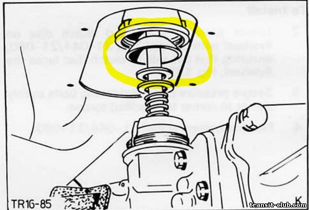

сходил до машины, включил нейтраль, J коробка ближе к G или F!? интересует механизм переключения ... сейчас такая ситуация, скорости переключают, но заднюю не включить, при попытке поднять кулису вверх наравит вылезти из механизма =) попробую покурить мануал .. нужно понять как он цепляется за вилку задней передачи...
Разобрался как и что ... Крышка пластиковая(полусфера), которая фиксирует кулису в пазах, лопнула... и у кулисы появилась возможность подниматься выше "собачки" включения задней скорости, соответственно зацепление с ней не происходило, как результат заднюю не включить. Отдал другу крышку, если все получится, завтра токарь выточит новую ...
Блин интересует шайба выделенная желтым цветом, у меня вместо нее что то самодельно изогнутое .. размеры бы ее ..высоту хотя бы ... на крайний случай простых шайб подложу

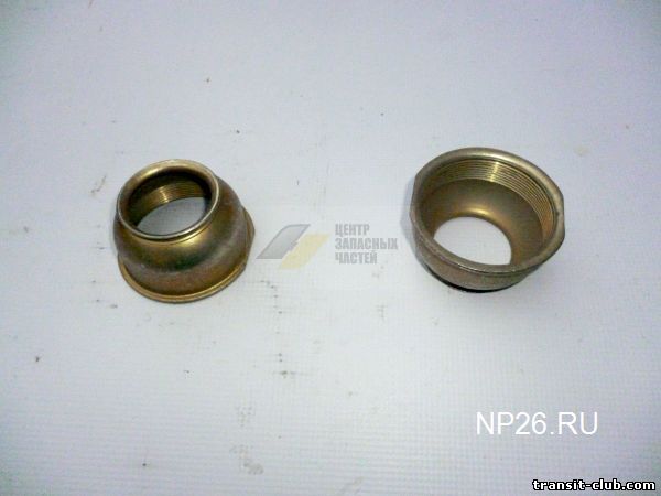

ремкомплект и на аставорлде есть ... просто если зеркало изношено то ремкоплект не спасет, имел уже печальный опыт, еще хуже может стать ... цена нового цилиндра 1100... нужно разобрать да глянуть по хорошему, потом покупать .. Сегодня пришло известие от токаря - говорит что станок в ремонте, деталь не скоро сделает, размеры он снял, завтра заберу образец - буду клеить, паять...
есть крышки от газа(волги).. может подойдет =)

Дата: Четверг, 15.01.2015, 06:12 | Сообщение # 7250
Ух ты!прикльно,а вдруг.Очень хотелось бы smile
