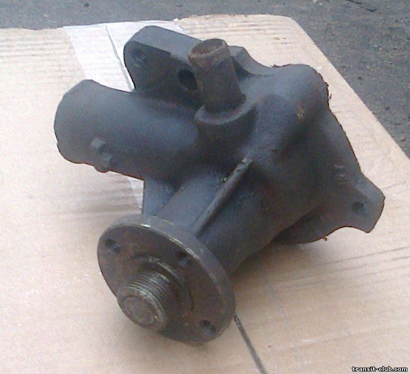

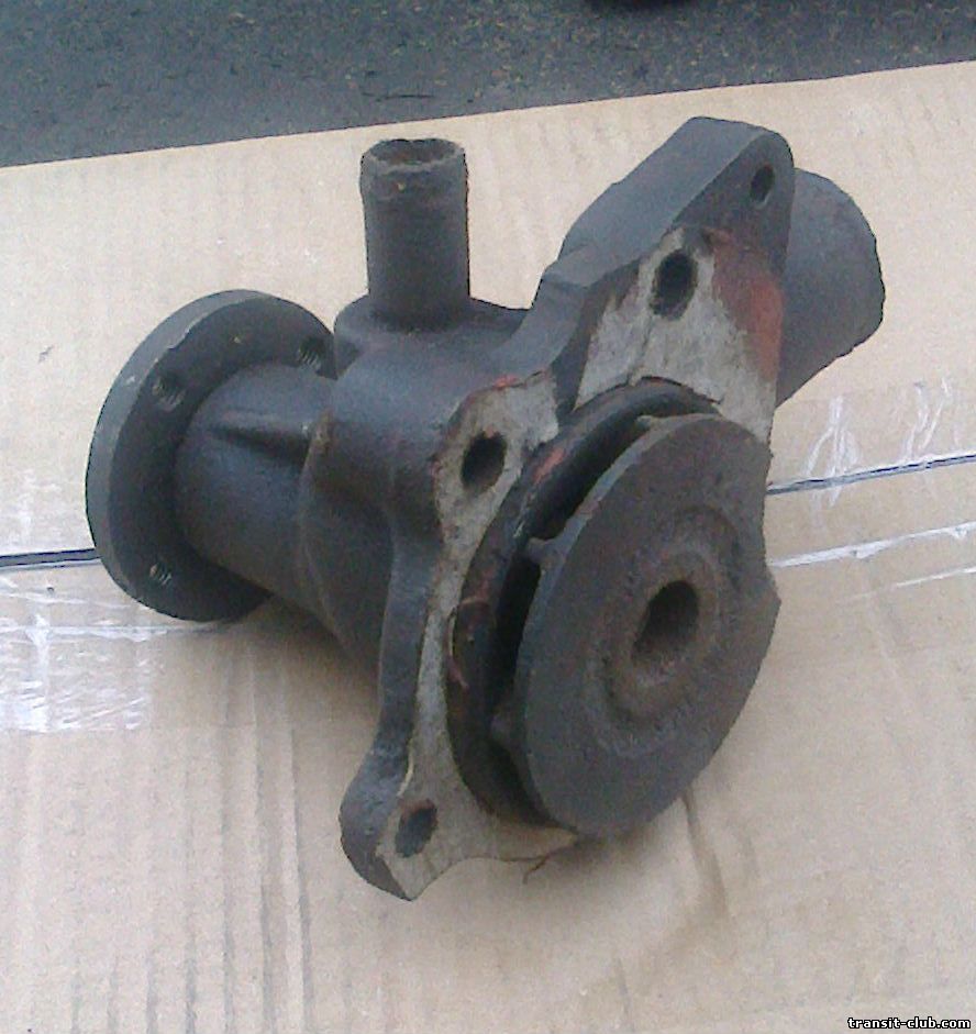

Мужики, подскажите как разобрать и не сломать помпу.  Лет 20 тому назад была переделана под *жигулёвский* сальник, пролежала без работы лет 15 после установки хватило всего на 1000км. При помощи молотка и тисков разобрать не получилось, а в какую сторону давить прессом не помню, боюсь сломать
Возьми сьёмником мощным зацепись за фланец вентиля да и давани на вал ,вэдешкой отмочи ещё перед этим(прикипела наверно)Садили наверно на горячую на заводе
Дата: Суббота, 13.02.2016, 18:26 | Сообщение # 8278
papaford, Да вроде фиг он разбирается.Там все на горячее прессом сажается.От москвича или уазика похож.Только дырки переделать.А вообще номер скажи и я узнаю где и почем.

Дата: Суббота, 13.02.2016, 21:11 | Сообщение # 8279
димаморе, Дело в том что разбирал при помощи молотка и тискоов, без проблем! Переточили жигулёвский подшипник,хвостовик под Фордовский, корпус помпы под жигулёвский сальник. Всё собралось без проблем и работало! Почему не разбрается???
