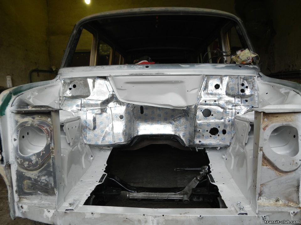

katz, так можно сделать (фото) врезать часть от транзита мк3-5 + новый вакуумник
инфа по форду тут
https://www.drive2.ru/r/ford/461722/
