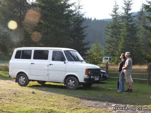

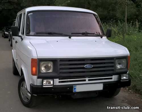

+ немного фоток
Прикрепления: 2876391.jpg (42.7 Kb) · 2125786.jpg (48.9 Kb) · 1348358.jpg (38.5 Kb)
