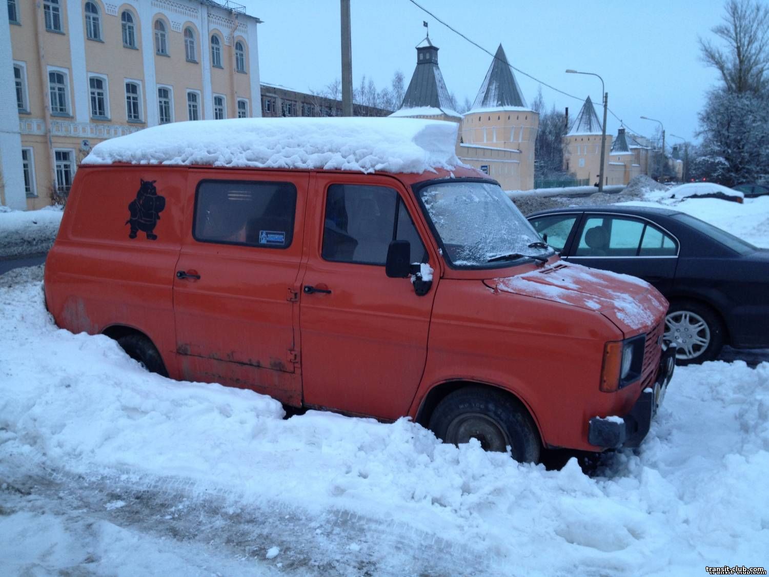

Цитата Redtroll ()
Решетка радиатора железная: https://www.avito.ru/sankt-p....1494457
НИ ЭТОГО ЛИ БУСИКА ПРИГОВОРИЛИ...
Прикрепления: 3365235.jpg (178.6 Kb)
Дата: Суббота, 24.12.2016, 23:42 | Сообщение # 9404
IRONBUS, А фиг его знает. Объявы с решёткой кстати уже нет.
