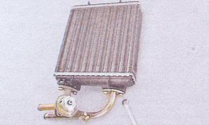

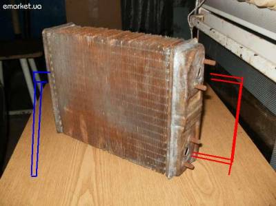

совет по доп печке :
часто используют ВАЗовскую:
если есть желание, то ее можно переделать:
впаять в задней части дополнительный патрубок на обратку:
улучшиться пропускная способность, уменьшится склонность к засорам.
