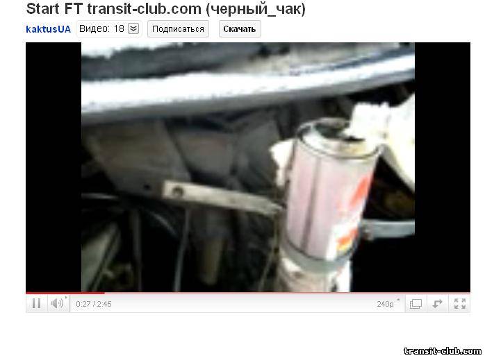

если питание с бачка - нет разницы ( в пределах разумного)
если с бак-а машины - может насос не засосать.
Выбор за вами .
Черный Чак решил , как для себя - оригинально с бачком (сколько нужно, столько плеснул)
http://www.youtube.com/watch?v=SEq7hR8YRXU&feature=related
