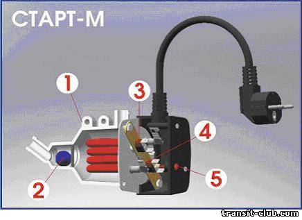

Дата: Среда, 25.01.2012, 22:46 | Сообщение # 10
я взял себе северс1,5квт,ставил его на МВ508D,314движок и радовал он меня три зимы.форд у меня только 2месяца поэтому изучить систему охлаждения толком не успел.самая нижняя точка радиатор охлаждения масла,а верх обрат печки.будетли такое кольцо работать на этом двигателе???????
Добавлено (25.01.2012, 22:46)
здравствуйте.немного поломав голову наконец поставил подогреватель.сам тен поставил на двигатель слева от масляного фильтра,там есть два отлива с резьбой для чегото,как раз по размерам крепления.вход подсоединил от нижнего шланга печки с лева возле ФТО.также на входной шланг поставил кран таккак клапан в подогревателе не внушает доверия.выход сподогревателя врезал в шланг который идёт от масляного радиатора к блоку рядом с помпой,для этого пришлось снять воздушный коллектор.НАДЕЮСЬ КОМУНИБУТЬ ПРИГОДИТЬСЯ.
Прикрепления: 3905053.jpg (20.5 Kb)
