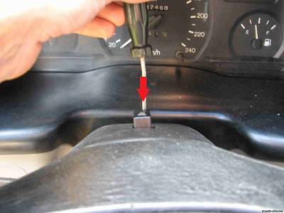

Ввиду того что вопрос о снятии панели частенько возникает, проделывая эту процедуру решил устроить фотосессию....заодно уточнить несколько вопросов возникших в теме.....
Обратите внимание на комментарии к фоткам, там я буду пояснять некоторые ньюансы...
Для снятия торпеды понадобятся:
1. Крестовая отвертка (лучше если она будет не очень длинной, так как в паре мест удобнее орудовать будет.
2. Тонкая плоская отвертка или что Вам будет удобней, для подковыривания заглушек, и т.д.
3. Головка или ключ на 10 (лучше всеже головка, для "хитрого" болта на рулевой колонке), пожалуй это единственный подводный камень который при откручивании всего и вся не даст снять торпеду....на фото я покажу где он находится.
4. Две битки Torx (Звездочки) Т20 и Т30.
5. Головка на 5,5 (если у Вас есть такая штука как подушка безопасности).
5. Голова, руки, немножко терпения.....конструкция защелок, креплений и прочего придуманы достаточно удобно, но все же орудуя с чрезмерным фанатизмом можно все таки что-нить и сломать, поэтому действуем аккуратно и помним, что если не снимается значит нужно выяснить почему, а не тупо бежать за монтировкой и трубой на пару метров подлиннее smile
Перед снятием желательно (не обязательно но желательно) снять клемму с аккумулятора и при наличии подушек безопасности подождать минут 15 во избежание недоразумений.....
1. Можно в принципе начать с магнитолы....так как у всех это индивидуальная конструкция описание ее снятия я приводить не буду.
2. Крестовой отверткой откручиваем один саморез с верхнего кожуха подрулевых переключателей
3. И два самореза с нижнего кожуха рассоединяем и снимаем оба кожуха.
4. Сдергиваем с клипсы (или снимаем вместе с клипсой с рулевой колонки, как кому удобней) и отсоединяем разъем водительской подушки безопасности (для тех у кого ее нет данный шаг можно пропустить).
5. Для тех у кого есть подушка головкой на 5,5 откручиваем с обоих сторон руля болтики крепящие саму подушку, на фото видно что подрулевые все еще стоят, а это значит что данную опереацию можно проводить и без снятия подрулевых....не принципиально (болтики зафиксированы в руле, они не выпадут поэтому не пытаемся их достать, просто открутили и все).
6. Снимаем подушку отсоединив разъем.
В связи с ограничением на 5 фото продолжение в следующем посте.....
