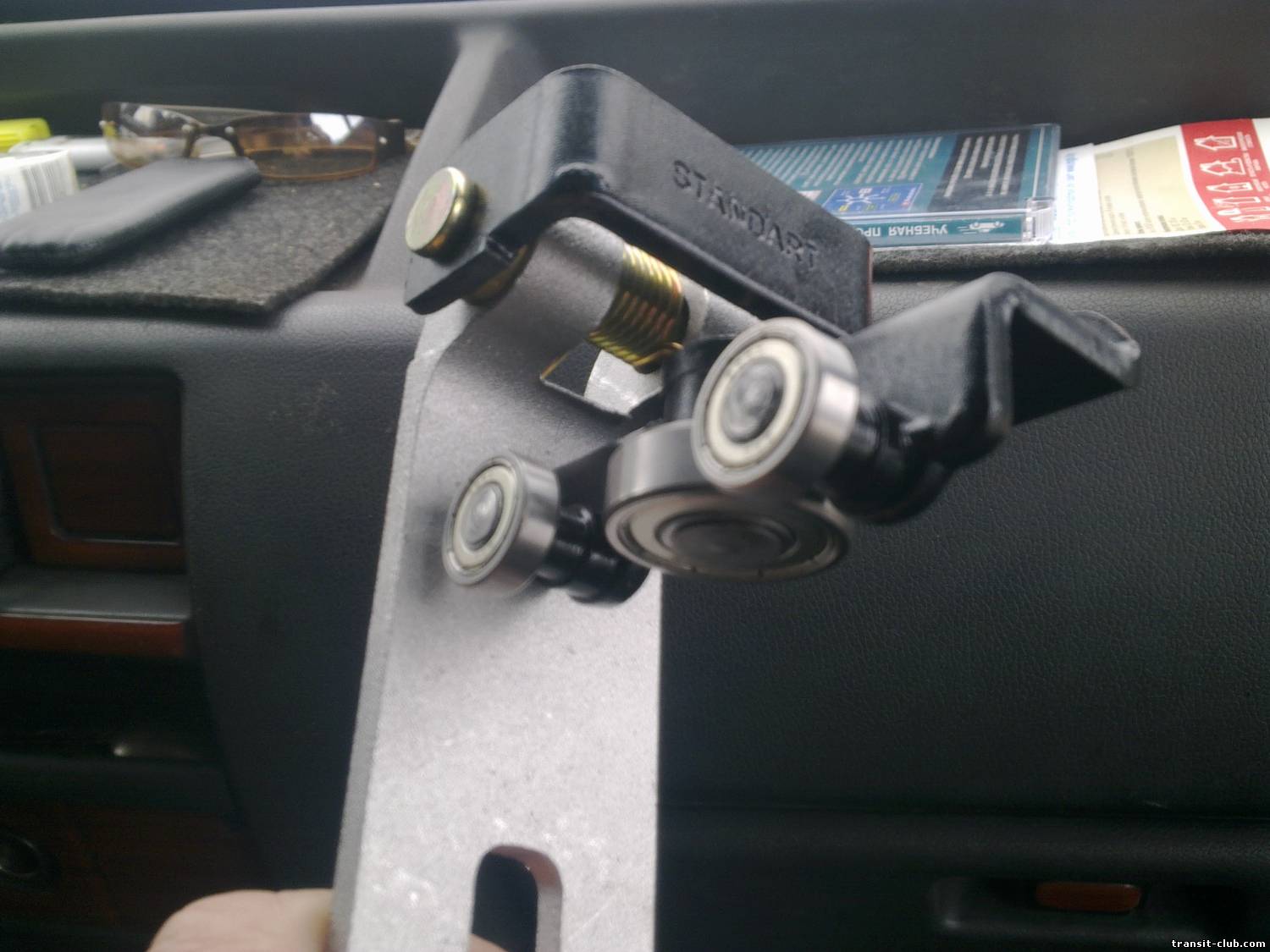

Купил давече вот такую, не оригинальную деталь, в восторге... smile
Стоит 15 баксоф, но ремонтопригодна и сделана на совесть... smile Для тех кто не сталкивался стоит сверху на сдвижной двери.. smile
Очень рекомендую...

тоже ролик нужен средний который по лыже бортовой бегает sad

kasjavka, у нас 160 грн такой и с пластмассовыми втулками 130грн

kasjavka] Для тех кто не сталкивался стоит сверху на сдвижной двери..
ошибочка в тексте это не верхний ролик а средний.
