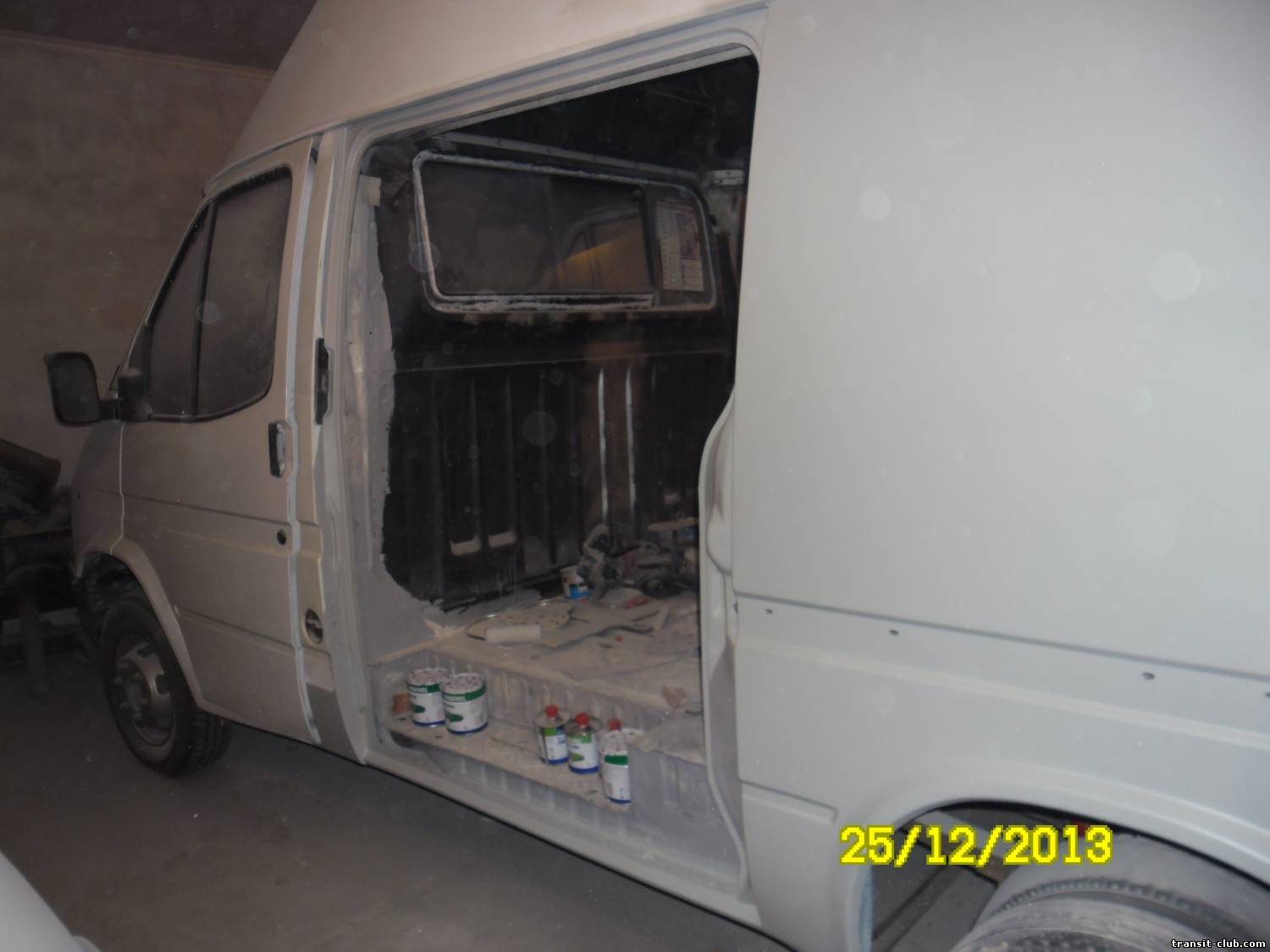

Дата: Четверг, 26.12.2013, 02:56 | Сообщение # 1321
$IMAGE$
Прикрепления: 6826612.jpg (81.2 Kb)
ford transit L 1988г 2,5d
alexdenis0635 Меня здесь нет
572 поста
Дата: Четверг, 26.12.2013, 10:58 | Сообщение # 1322
mixa71, проёмы окон шпаклёвкой заделал?не толстый слой получается?
Дата: Четверг, 26.12.2013, 11:37 | Сообщение # 1323
Цитата mixa71 ()
рама у тебя от спарки, а мост почему-то стоит однокатковый?
Интересно, а чем рама (точнее несущий кузов) спарки отличается от однокатковой если кузова идентичные biggrin

Дата: Четверг, 26.12.2013, 15:18 | Сообщение # 1324
Креплением рессор и арками.
Добавлено (26.12.2013, 15:18)
mixa71, Молодца большой о бьем работы выполнил.
Дата: Четверг, 26.12.2013, 15:34 | Сообщение # 1325
Ну арки то понятно, только речь шла о раме, а по поводу рессор интересно, поподробнее. Да еще и желательно по фото из этого поста http://transit-club.com/forum/23-5975-310898-16-1387103179
Сообщение отредактировал MIXOH - Четверг, 26.12.2013, 15:44

Дата: Четверг, 26.12.2013, 16:05 | Сообщение # 1326
MIXOH, На спарке на мосту рессоры уже сидят иза внутренних колес и крепятся к продольным лонжеронам, а на односкатный в сторону стоят приблизительно на 5-10см.
Дата: Четверг, 26.12.2013, 16:13 | Сообщение # 1327
gora-1971, Не понял если чесно, по фото можно указать, где mixa71 увидел что кузов спарочный?

Дата: Четверг, 26.12.2013, 16:18 | Сообщение # 1328
http://transit-club.com/forum/23-5975-43 Это односкатный и спарка  Сообщение #524 http://transit-club.com/forum/23-5975-35 524
Дата: Четверг, 26.12.2013, 16:31 | Сообщение # 1329
gora-1971, ну....а на фото http://transit-club.com/forum/23-5975-310898-16-1387103179 что получается? рессора не там где у односката?
gora-1971 Меня здесь нет
Город: Ростов-Дон
1216 постов
Репутация: 122
Дата: Четверг, 26.12.2013, 17:46 | Сообщение # 1330
MIXOH, Зто скорей всего стоит мост 14 2скатный на 15 резине по розболтовку один в один. Весь фокус только не понятно для чего это сделоно.
