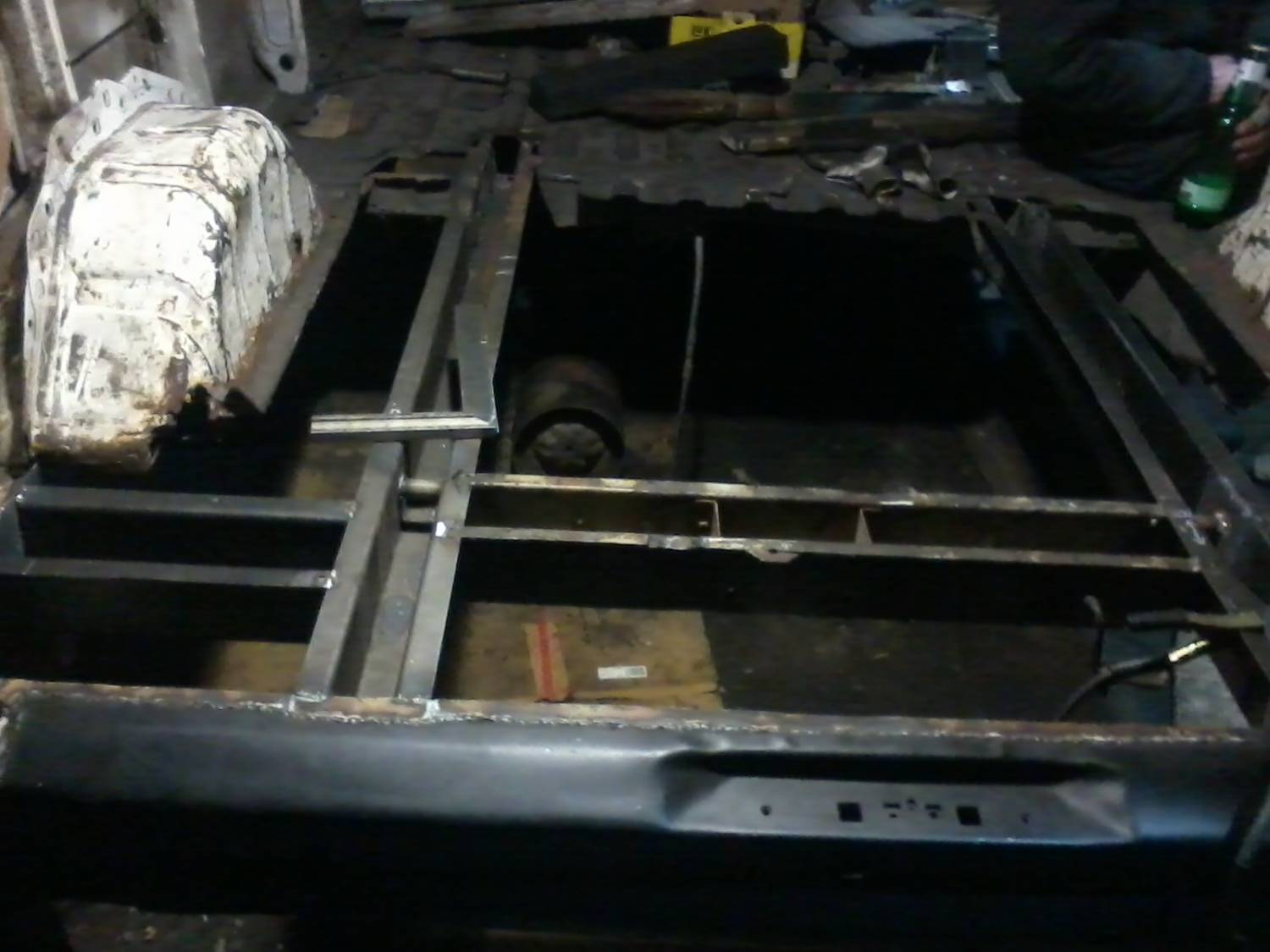

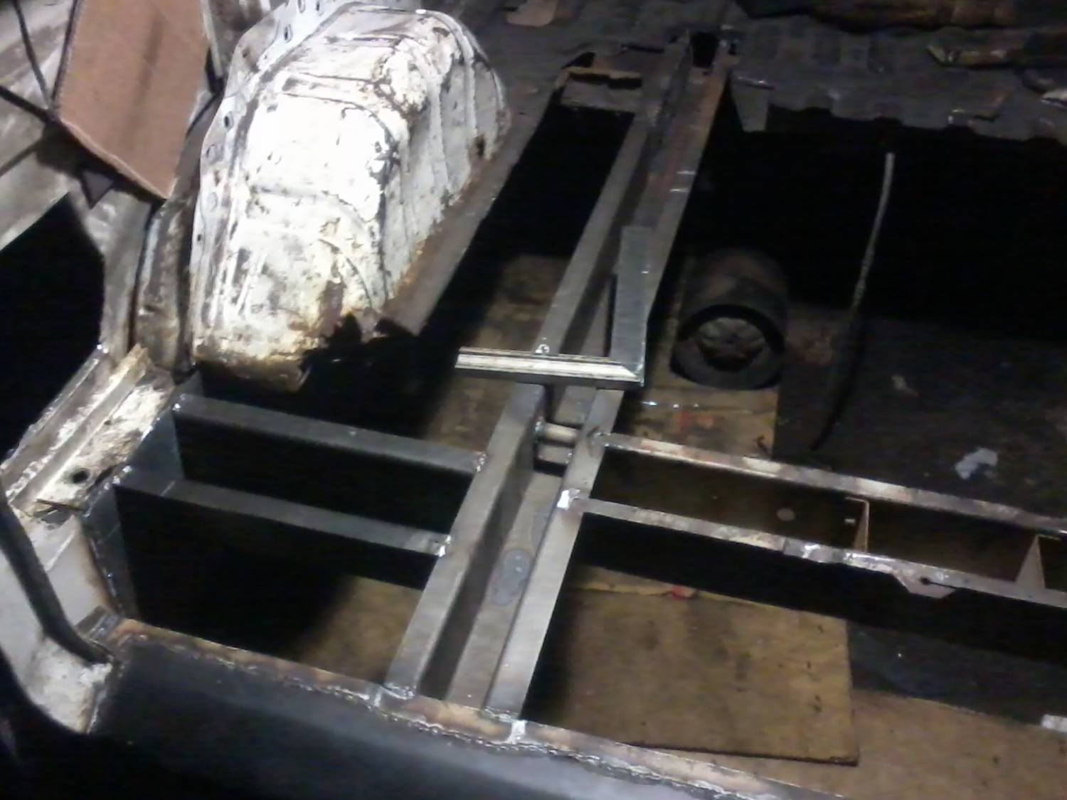

А ето результат сегоднешняго дня! До финиша ещё далеко на очереди передок хотя с задком ещё много работы!
Добавлено (06.01.2014, 22:50)
По ходу ремонта буду выкладывать фото! Планирую выехать 1 июня!
Добавлено (06.01.2014, 22:52)
[quote=alexdenis0635;313619]ланжерон вещь!!! ,получше родного будет ,красота! [/quote]
А то толщина метала 2.5 мм!

Прям по заводскому все делаешь, и это правильно smile

Ребята, а почему арки ни кто не переделывает, на свои и квадратные,- потом и с загрузкой в кузове легче будет, прямые углы всё-таки .
Дата: Пятница, 10.01.2014, 21:07 | Сообщение # 1354
да работа грандиозная,молодца, по себе зная как это,а чем гнул такой металл ?так просто кувалдой и какой то матерью не на махаешься

[quote=Tranziter;314188]да работа грандиозная,молодца, по себе зная как это,а чем гнул такой металл ?так просто кувалдой и какой то матерью не на махаешься [/quote]
Гнулся очень тяжело но при помощи преса и кувалды вполне реально! Небыло бы преса не согнул бы.

[quote=mixa71;314075]Прям по заводскому все делаешь, и это правильно[/quote]
Долго думал как лучше сделать с профильной трубы или гнуть с листового метала первый вариант не внушил доверия!

[quote=ярос_лав;314088]Ребята, а почему арки ни кто не переделывает[/quote]
Походу я буду переделывать, хотел купить новые, нету хотя в каталоге Polcar есть.
Тоже над этим думал, вечно товар сползает wacko Буду делать квадратные накидные коробки из дуба. Они также будут выполнять функцию сидений и корпусов для сабвуферов(подсмотрел у Англичан) Выложу потом фото
Добавлено (14.01.2014, 18:07)
Цитата Tranziter ()
Ребята, а почему арки ни кто не переделывает Походу я буду переделывать, хотел купить новые, нету хотя в каталоге Polcar есть
Я свои переварил бляхой 2кой и хорошенько обработал толстым тройным слоем BITGUM c обеих сторон

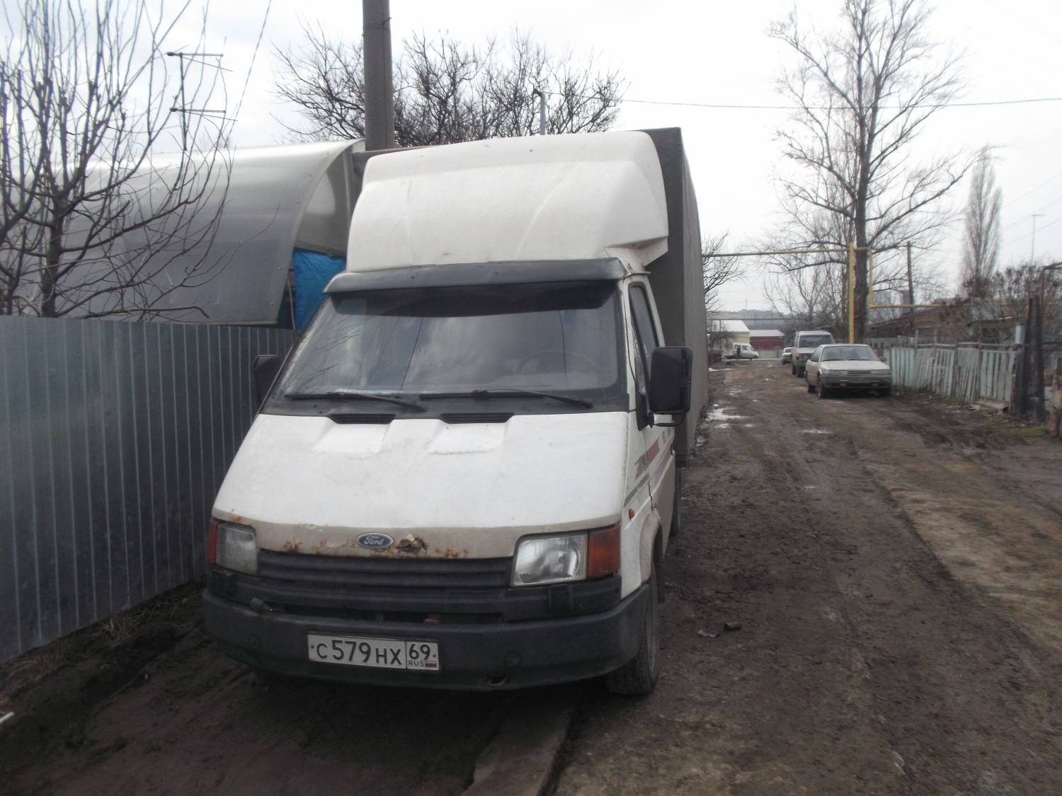

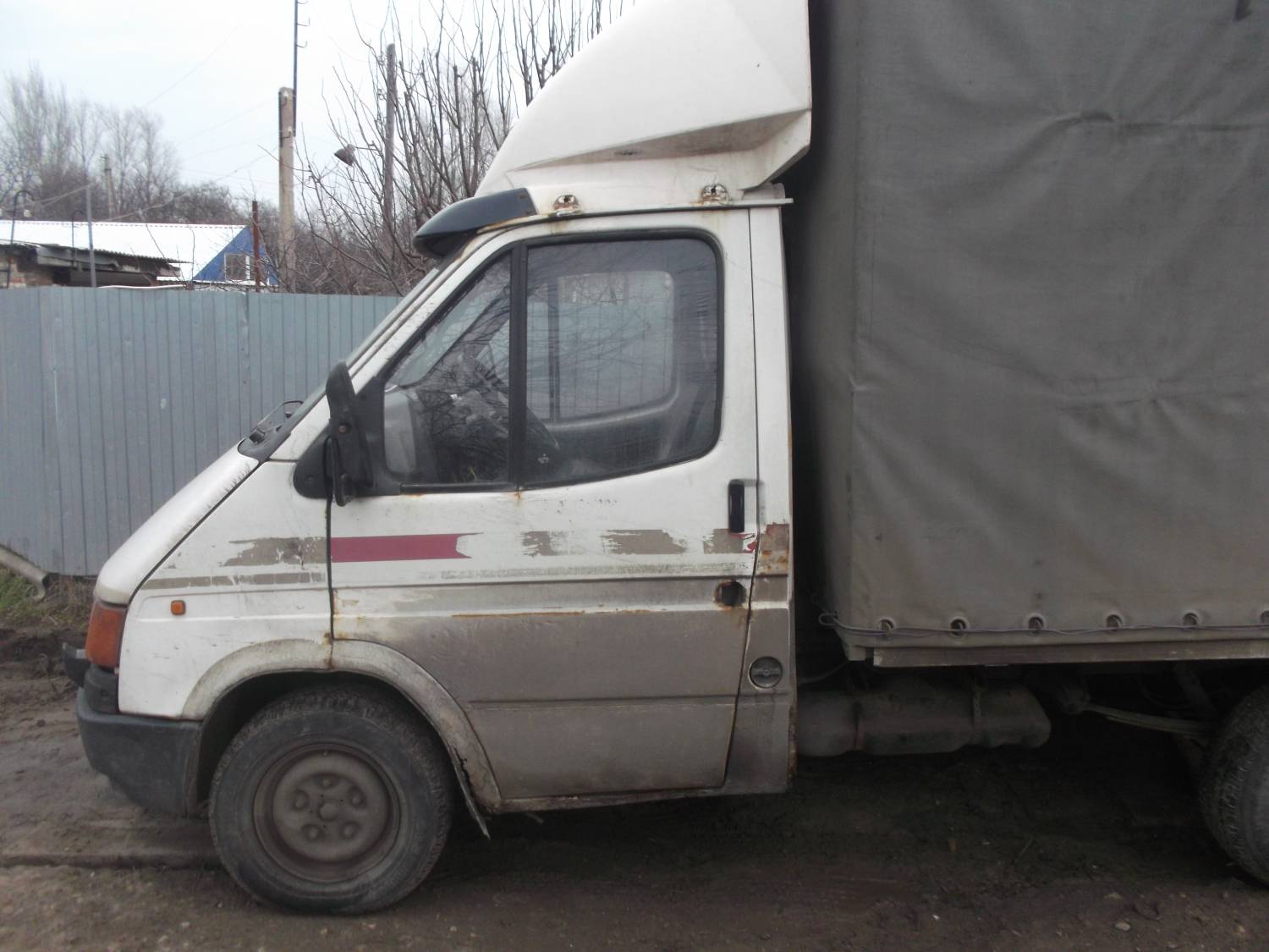

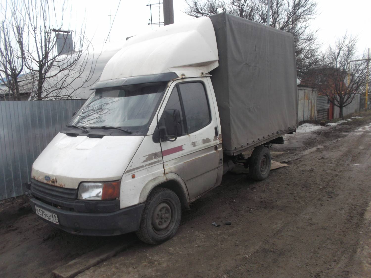

Вот пригнал себе игрушку очередную.
Прикрепления: 2269520.jpg (167.7 Kb) · 1117456.jpg (172.3 Kb) · 0459328.jpg (132.5 Kb)
Дата: Пятница, 07.03.2014, 18:45 | Сообщение # 1358
gora-1971, печальный видок(

Дата: Пятница, 07.03.2014, 18:57 | Сообщение # 1359
Заехал в гараж. Вожу в искусственную кому чтоб потом оживить.
