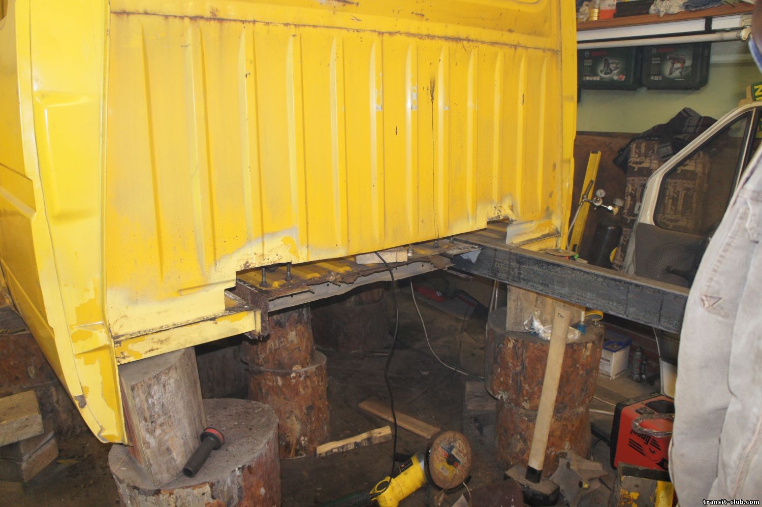

Дата: Суббота, 05.04.2014, 22:59 | Сообщение # 1534
ну вот одну сторону поставил

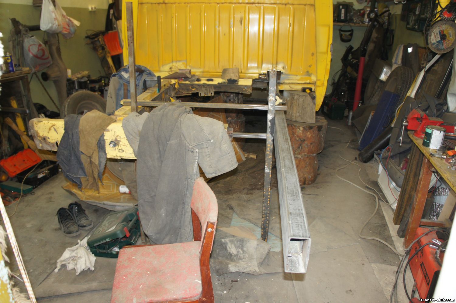

Дата: Суббота, 05.04.2014, 23:03 | Сообщение # 1535
готовлю следующую сторону

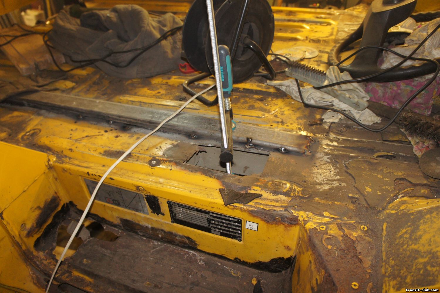

Добавлено (05.04.2014, 23:03)
внутри пока так
Прикрепления: 7245370.jpg (136.5 Kb)

Vladimir_msk, тоже норм получается wink

Vladimir_msk, процесс двинулся,в правильном направлении всё идёт, удачи тебе! не забывай про фото отчёт wink
Vladimir_msk Меня здесь нет
144 поста
Репутация: 29
Дата: Воскресенье, 06.04.2014, 10:11 | Сообщение # 1539
да обязательно на второй стороне сфотаю ещё пропил который нужно делать
