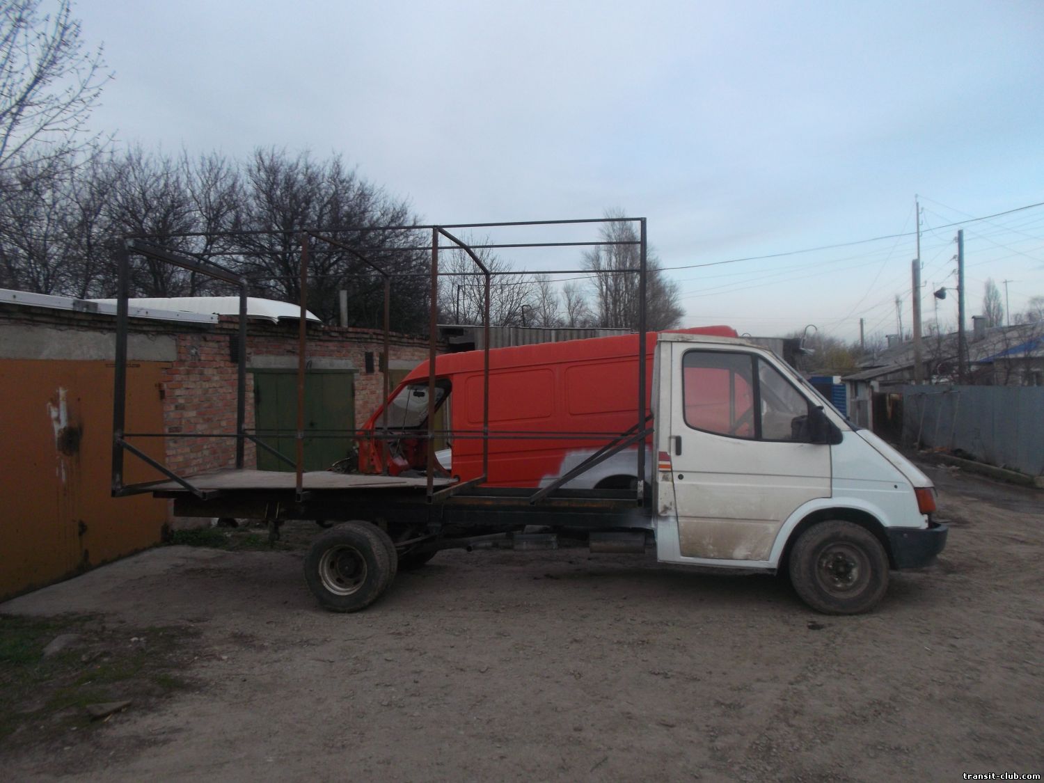

Сегодня поработал ударно.
Прикрепления: 4965883.jpg (219.5 Kb)
