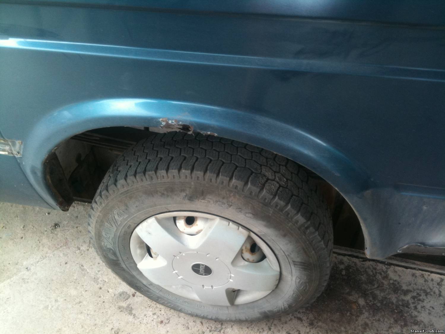

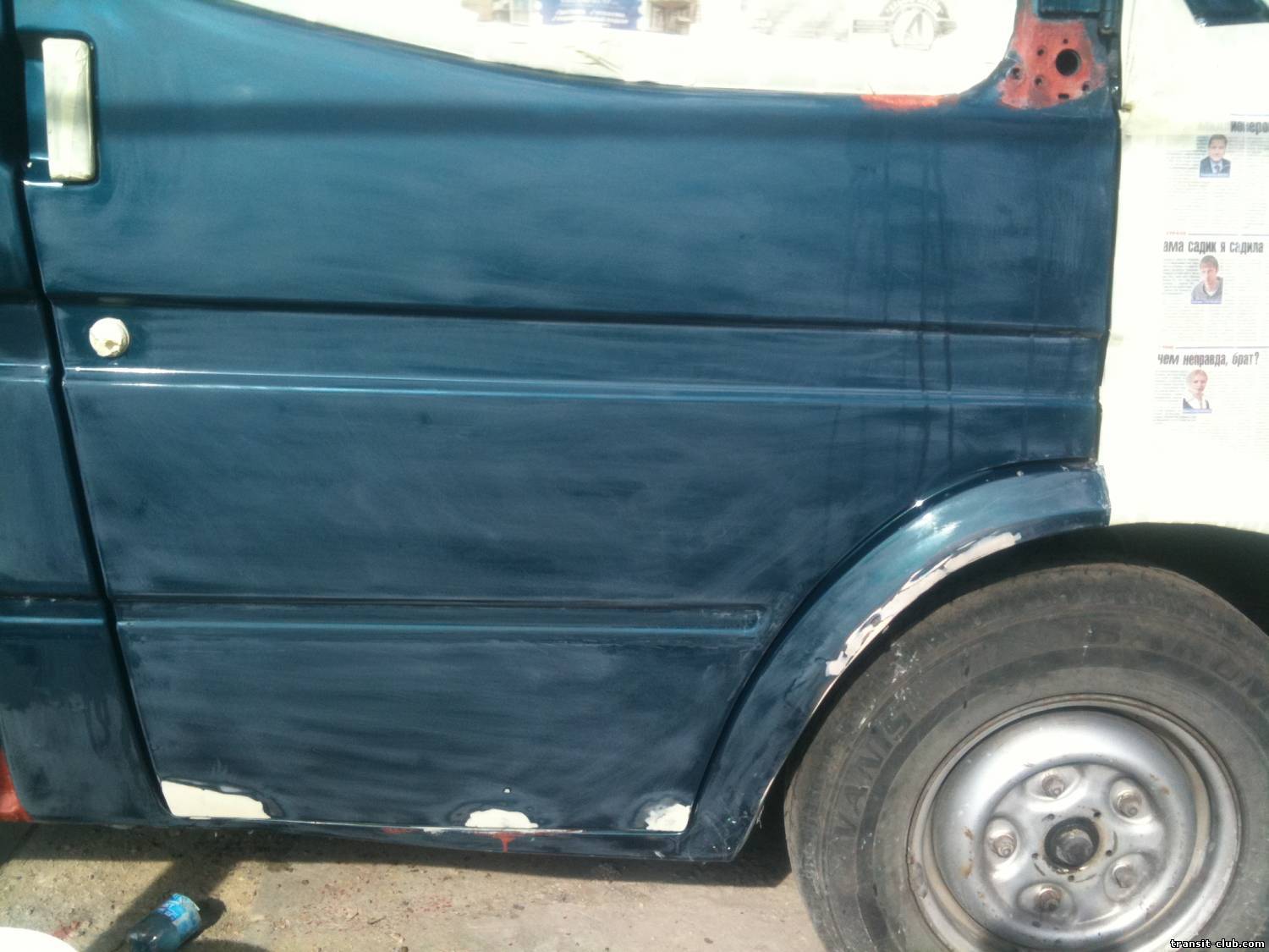

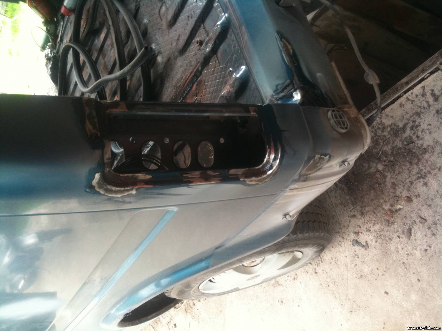

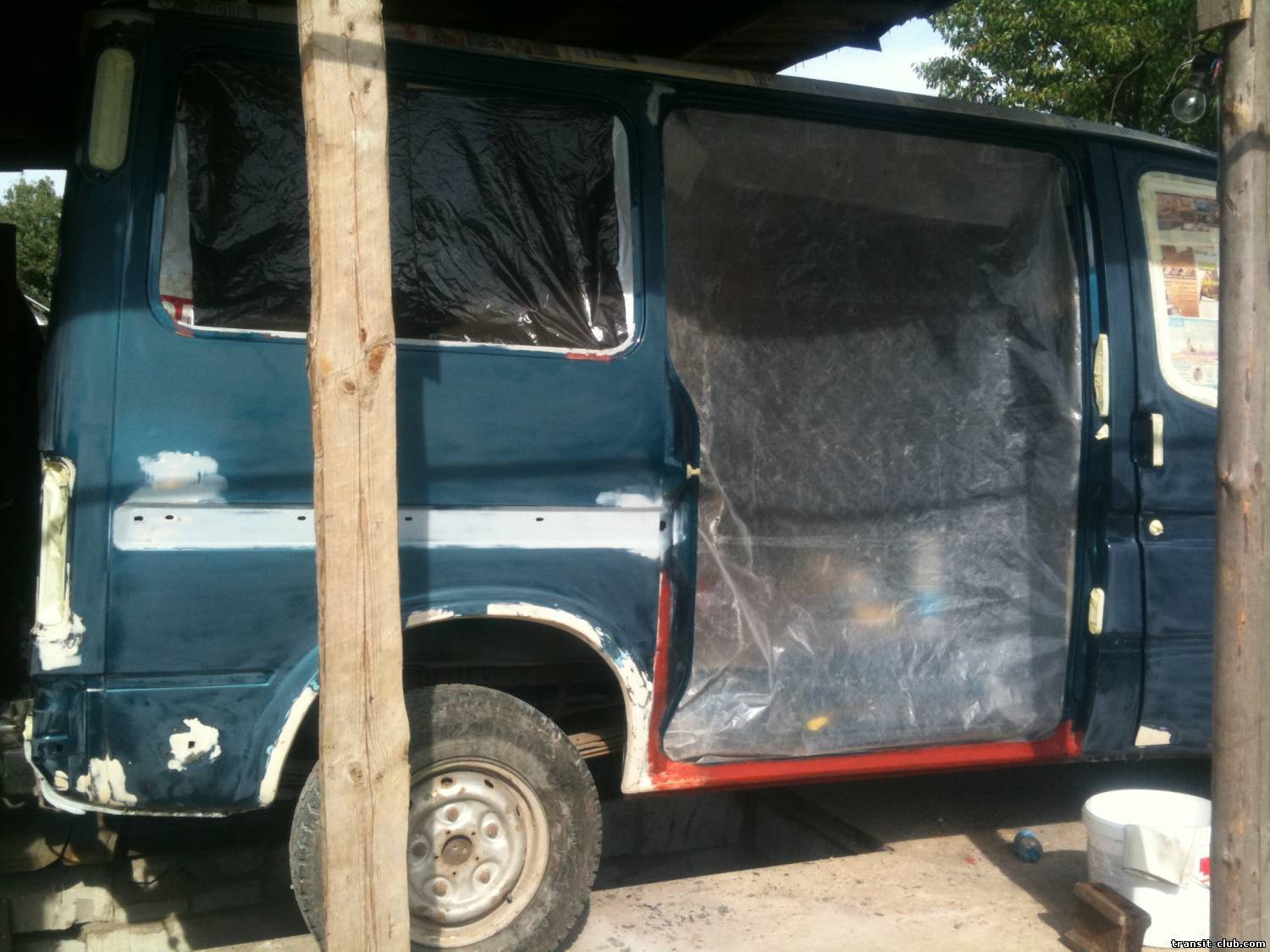

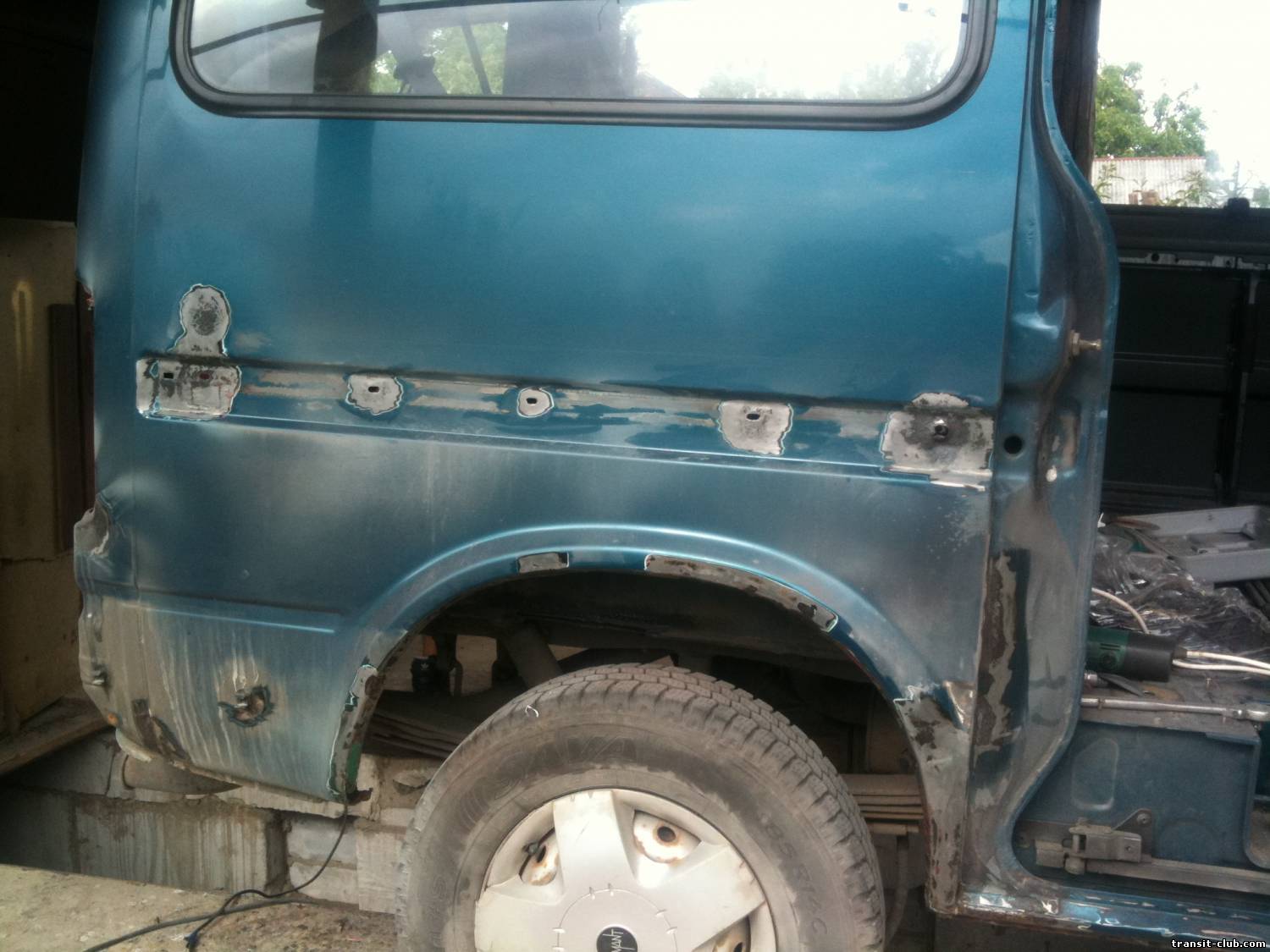

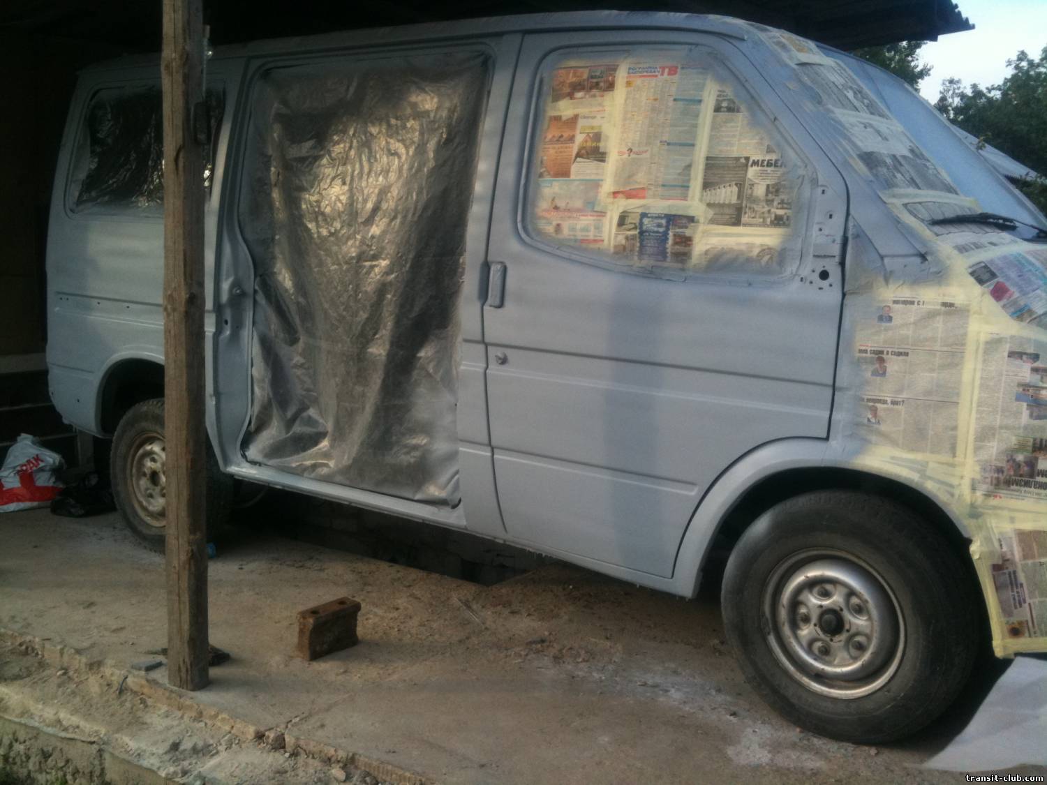

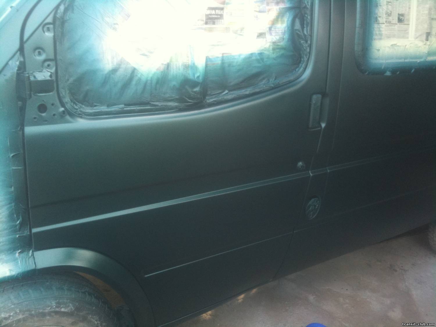

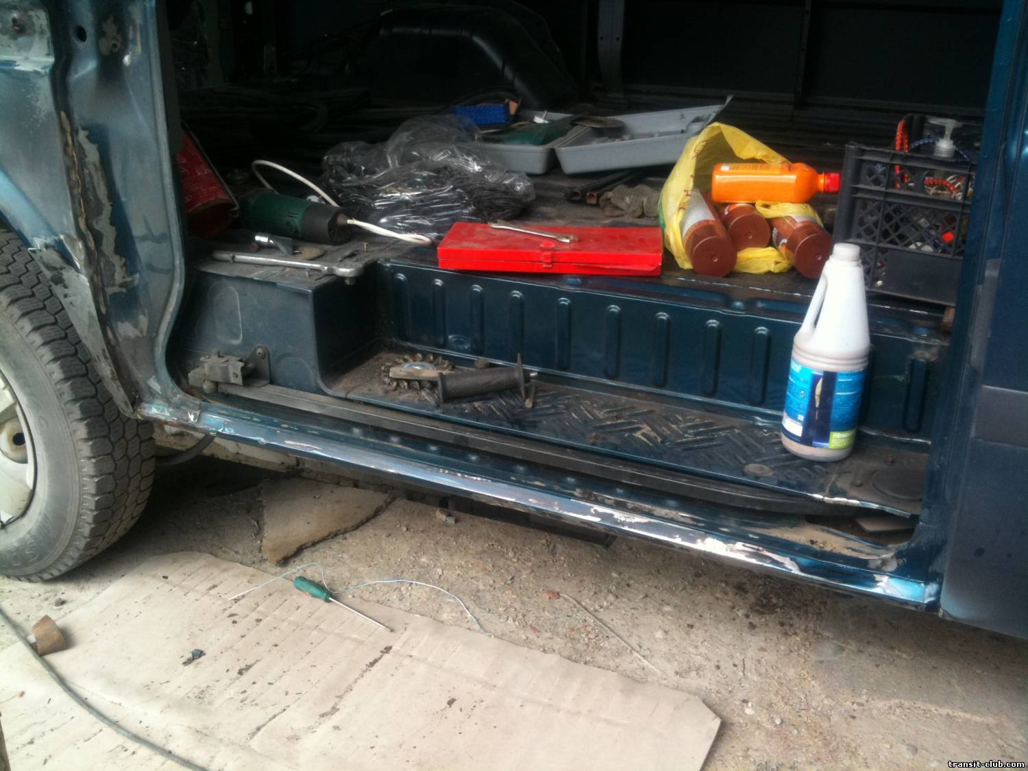

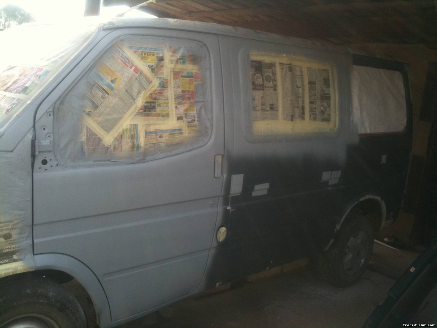

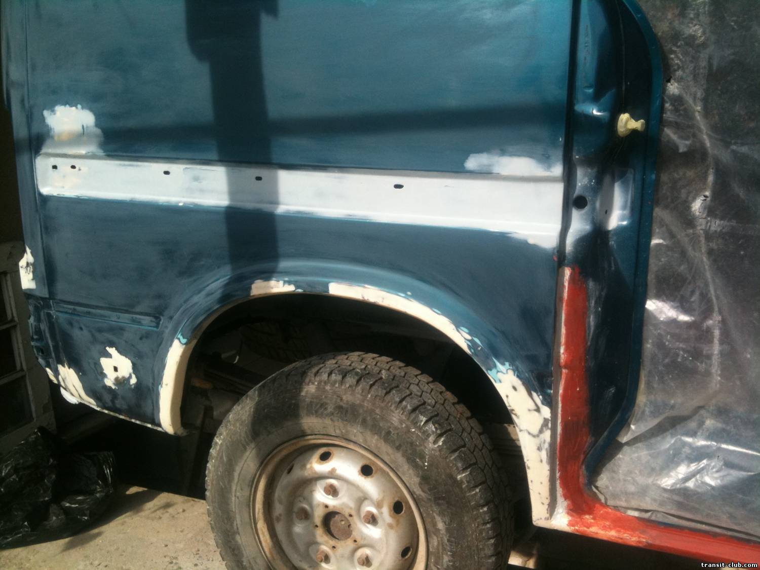

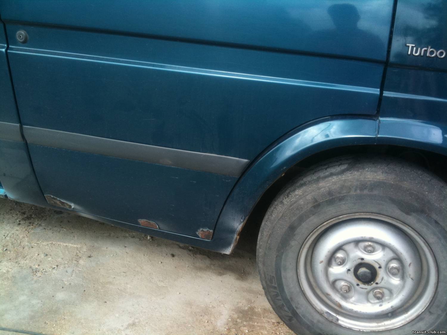

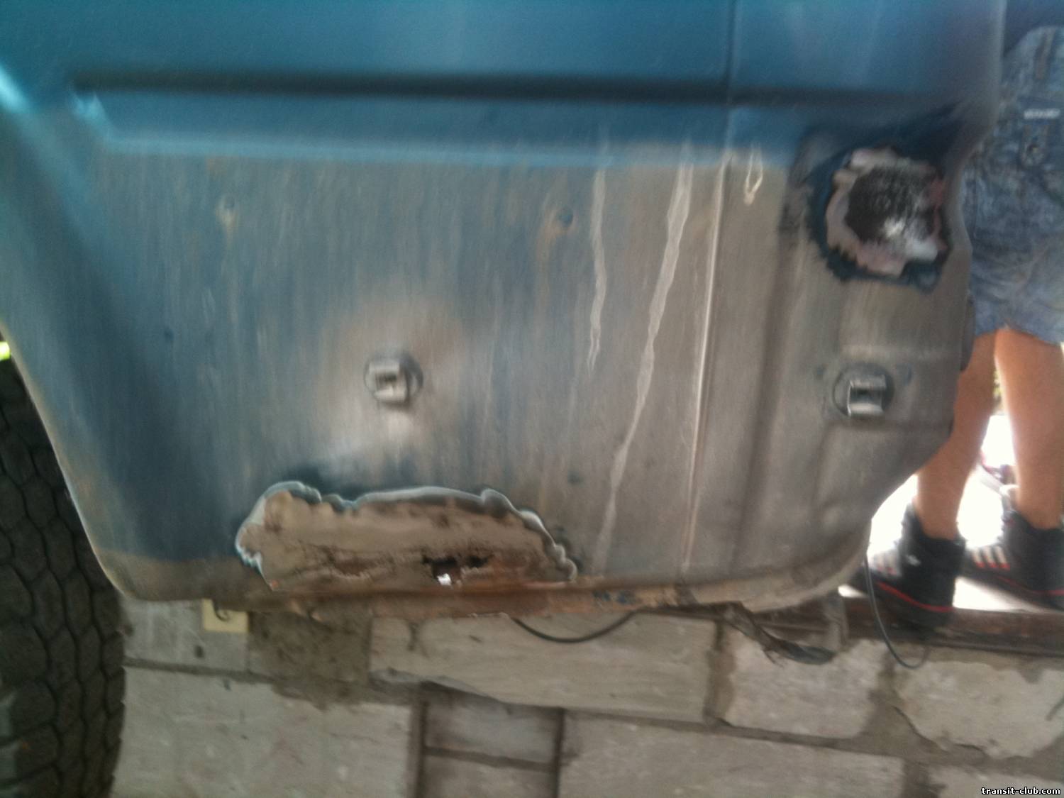

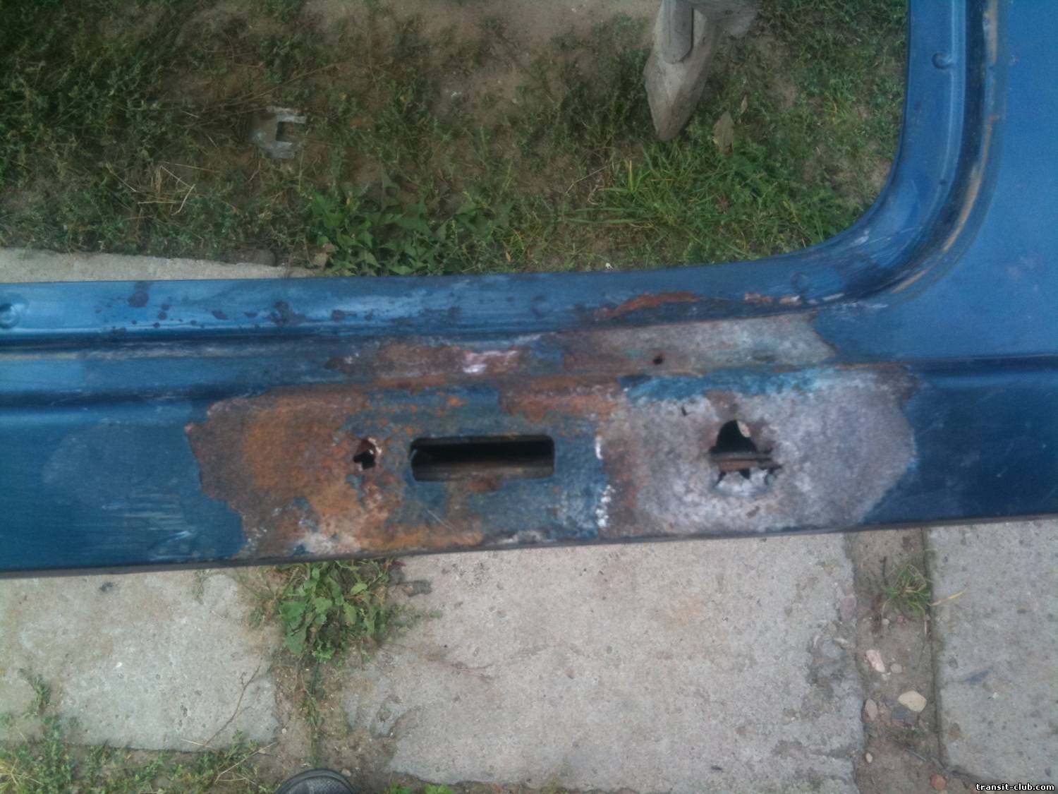

Купив свой транзит думал что делать ничего не буду! Но потом подумал и решил пока есть время почему не заняться сразу, взять и подделать!
разобрав салон расскалупал пару дырок в днище...сразу взял у знакомого "сралку" и заварил...Сняв подкрылки арок, увидел что требуется залатать пару дырок и там)
потом загнал его на яму, залез посмотрел с первого взгляду все хорошо, начал калупать оказалось не очень хорошо) Но критичного ничего не было! Все днище вычистил, обработал битумом! Два раза прошел кисточкой но потом купил бараночный пистолет и прошелся трейтий раз! в ланджероны залил мовиль+негрол с баранки! Выкрасил все элементы по днищу, защиты глушителя, держатели его же, держатель запаски, фаркоп, краска осталась так что и мост облил)))
Сначала думал когда начинал работу по своему дракону что ржавчину счищу и подпшикаю с баллона! Потом уже обзавелся компрессором(правда слабеньким ну ничего) Купил пистолет покрасочный (хоть никогда не имел дела с покраской решил попробовать покрасить самому)

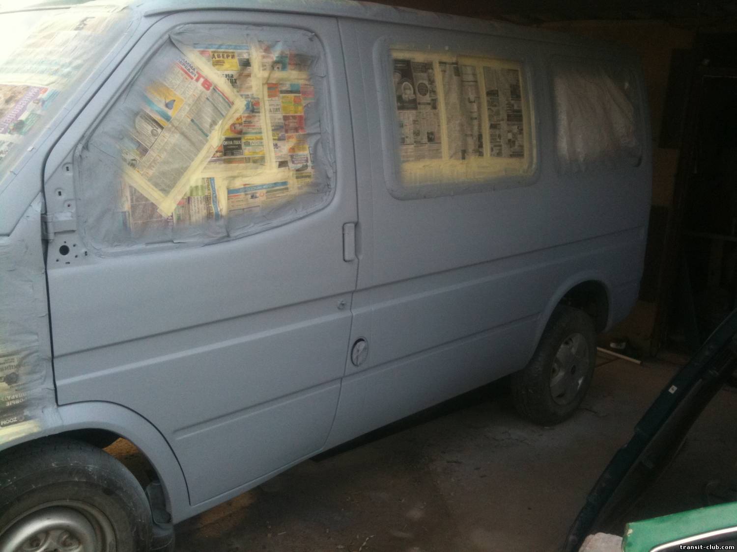

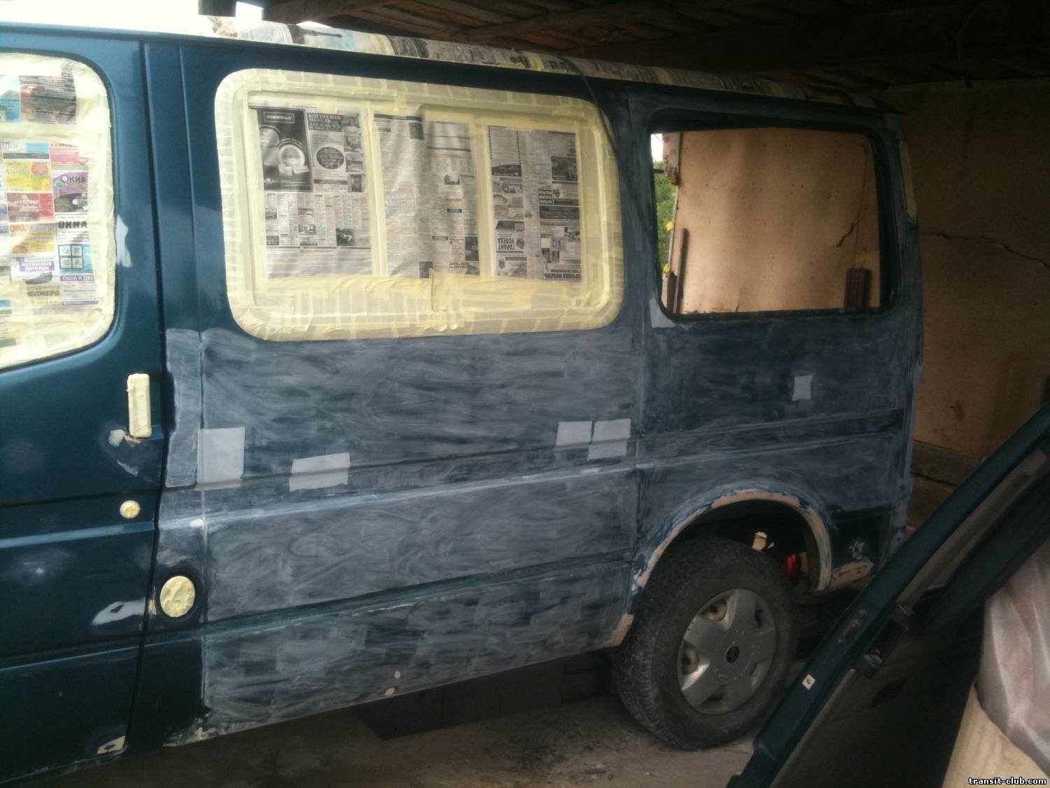

Ржавчина проявлялась все больше и больше! Знакомый забрал сварку! Закончив подготовку нужно было грунтовать! Стекло средние не разобрался как снимать! Водительские тоже не вынимал т.к. времени уже ушло немеренно да и денег на тот момент тоже..! Передние крылья красить не думал, т.к. они были свеже открашенны! Но когда облил бус понял что с цветом немного не угадал! Загрунтовал, замыл...покрасил...залил лаком! Одна сторона потекла вся((( (уже говорил что никогда не красил, поэтому косяков по покраске было много...разложил нормальным апельсинчиком, да и еще так как красил на улице всякиежучки паучки затрахали просто!

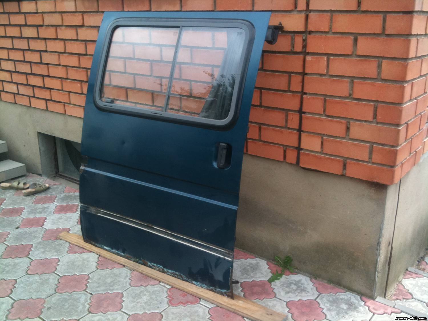

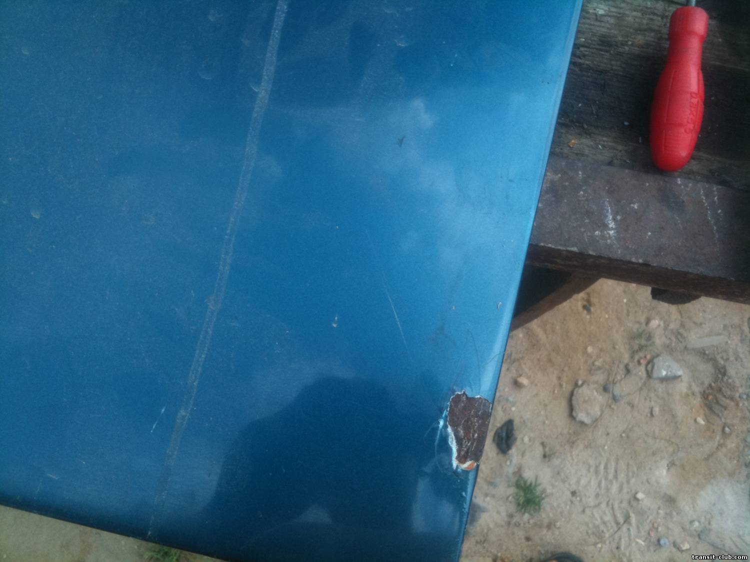

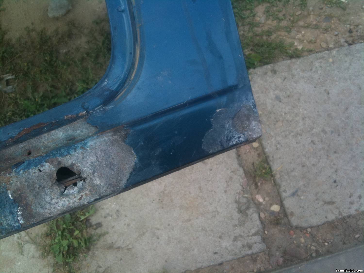

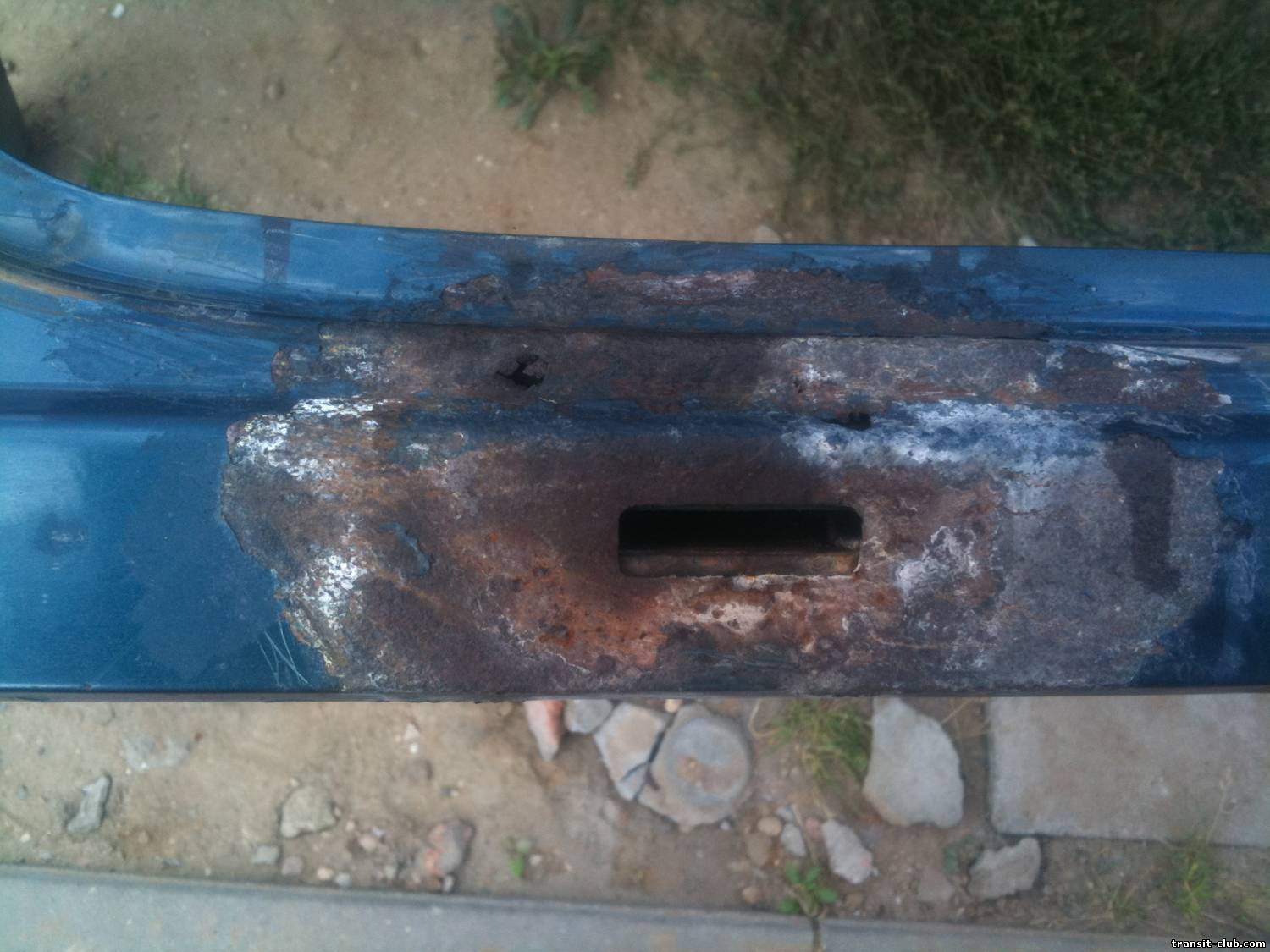

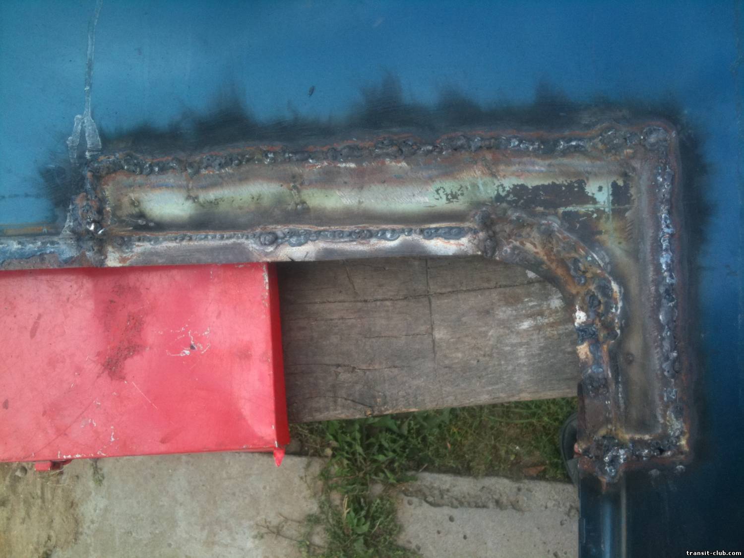

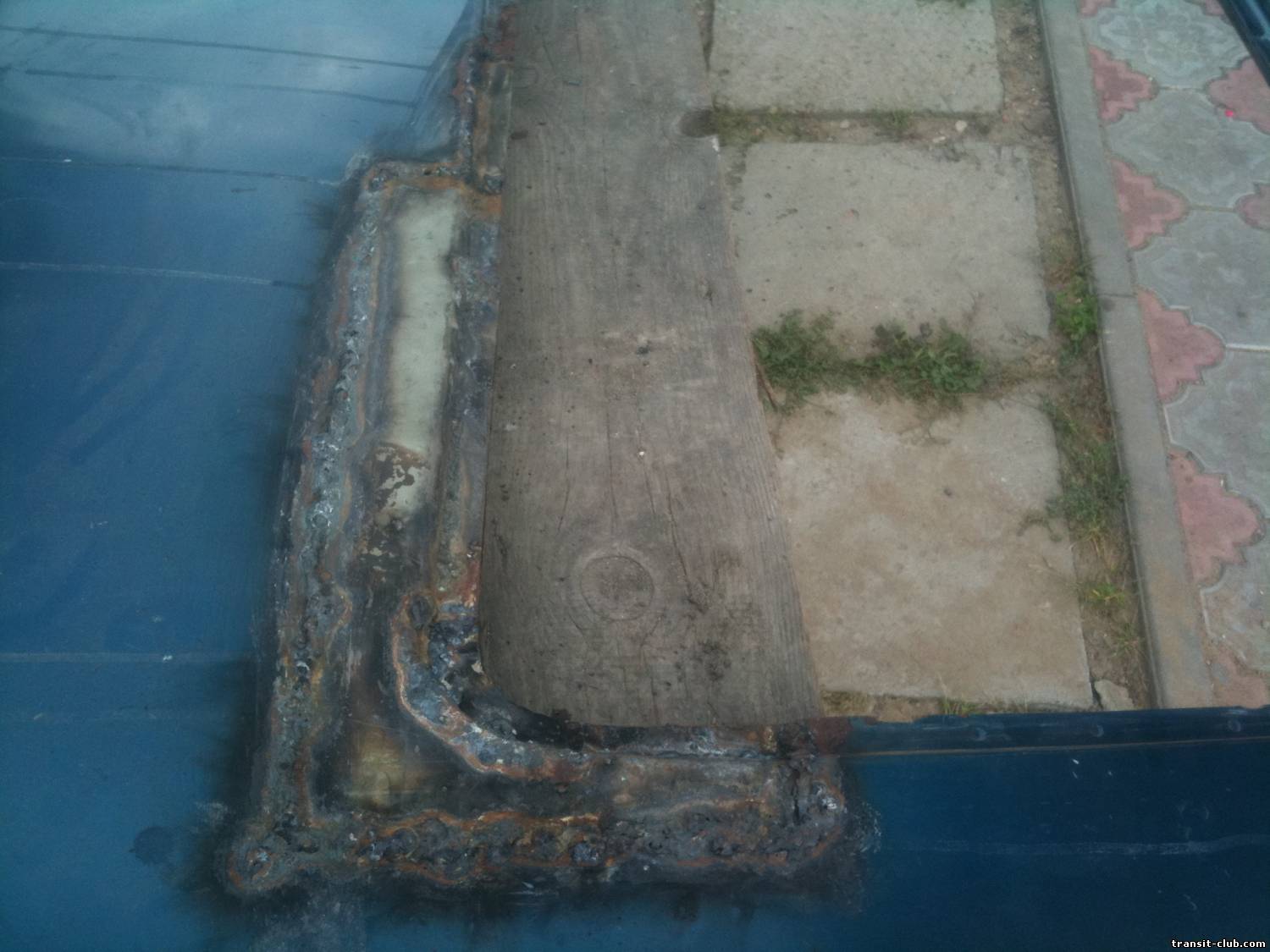

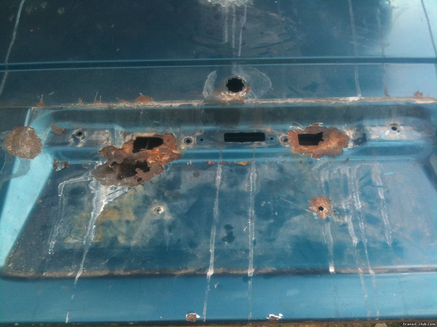

Теперь все внимание было на дверь боковую и хлопушку! В боковой сгнил низ, купил рем.комплект за 30у.е. заварил! Хлопушка заняла очень много времени и отобрало очень много нервов! Т.к. полуавтомата уже не было, достал дуговую и наделал делов)) После дня работы сваркой "нахопал" зайчиков! В общем пришло время ее подготовливать, все свои швы сварочные обработав с двух сторон начал шпатклевать, шпатклевки ушло две 750-гр. банки и одна маленькая не помню сколько там 200гр чтоль! Зачистив, даже очень не плохо получилось! Но металл все равно повело сильно! Снизу в раене рег.номера вообще терпения не хватило, сошолся на том что закроется номером! Навесы отпескаструил! Бампера и пердние крылья и двери загрунтовал, замыл и покрасил! наложил лак! Разница в покраске просто колоссальная теперь не апельсин, а очень даже хорошо получилось!
Обработал с салона! Залил низ дверей мовилью, проклеил почти весь салон шумкой, пленкой и параллоном! Поставил стекла, собрал салон! купил плак для чистки пластика и отмыл весь бус, в салоне теперь светло...и приятно! Вымыл ковролин, потолок! Постирал чехлы...пошили шторки новые...собрав это все! И теперь очень приятно ездить! Правда осталось замыть подтеки и заполировать! Поменять подвесной еще надо) И как всегда после сборки осталось горстка лишних болтов:)) Вот так...рассказал за пару минут а делал все это полтора месяца

хлопушка

она же! До меня один умелец запенил ее(( Хоть почти всю пену выковырял, но во время сварки загорелось то что осталось!)
