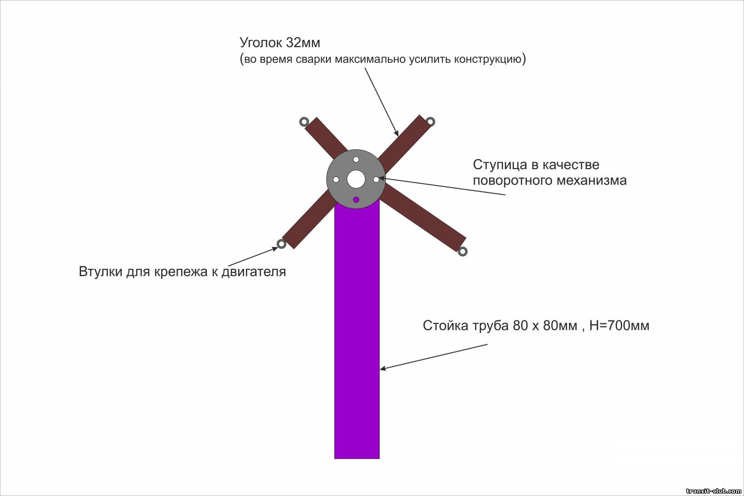

alexbeloglazov, фоты без двс нету, а по чертижам все просто валялась рамка 1200 х 600мм из уголка 45-го. приварил к ней стойку из трубы 80 х 80 высотой 700мм. Купил 4 колесика вращающихся по 17 грн. На свалке нашел ступицу от легкового авто( незнаю от какого). А крепеж к двигателю делал просто, взял 4 втулки от жигулевских аммортезаторных сайленблоков прикрутил к двиглу, к ним поприваривал кусочки 32-го уголка и всё это дело к ступице. Щас схему нарисую чтоб понятней было.

Схема

WhiteMask, спс,оч.даже ничего...ток размерыры бы ишо....(если знаешь)

Там в любом случае по месту нада чтоб четко было. Крепления подготовил, прикрутил их на движок, приложил ступицу, прихватил, потом снял проварил капитально и всё.

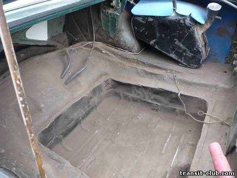

Дата: Суббота, 06.10.2012, 17:08 | Сообщение # 347

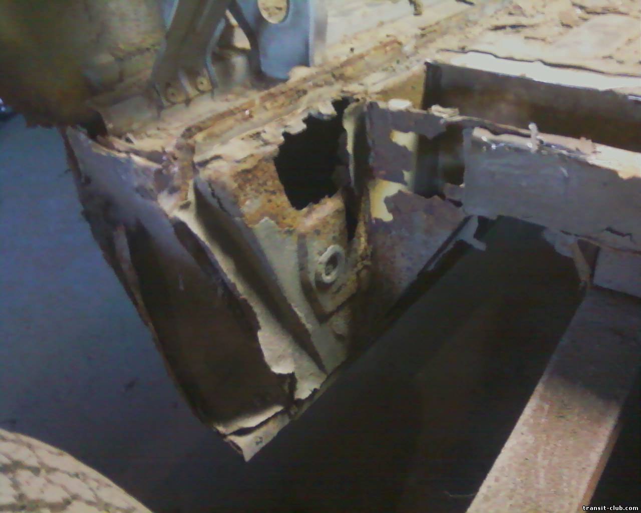

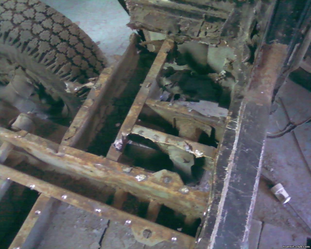

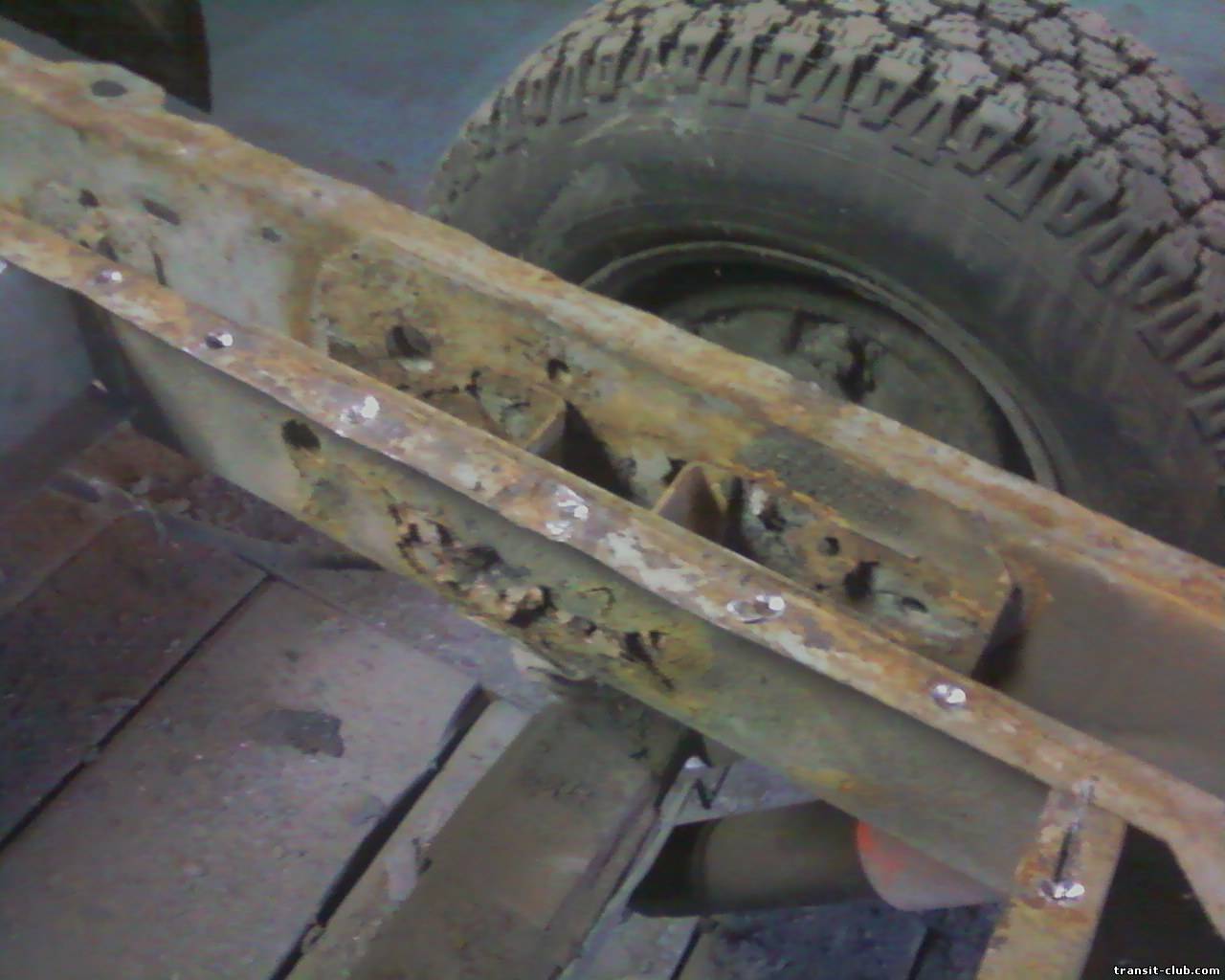

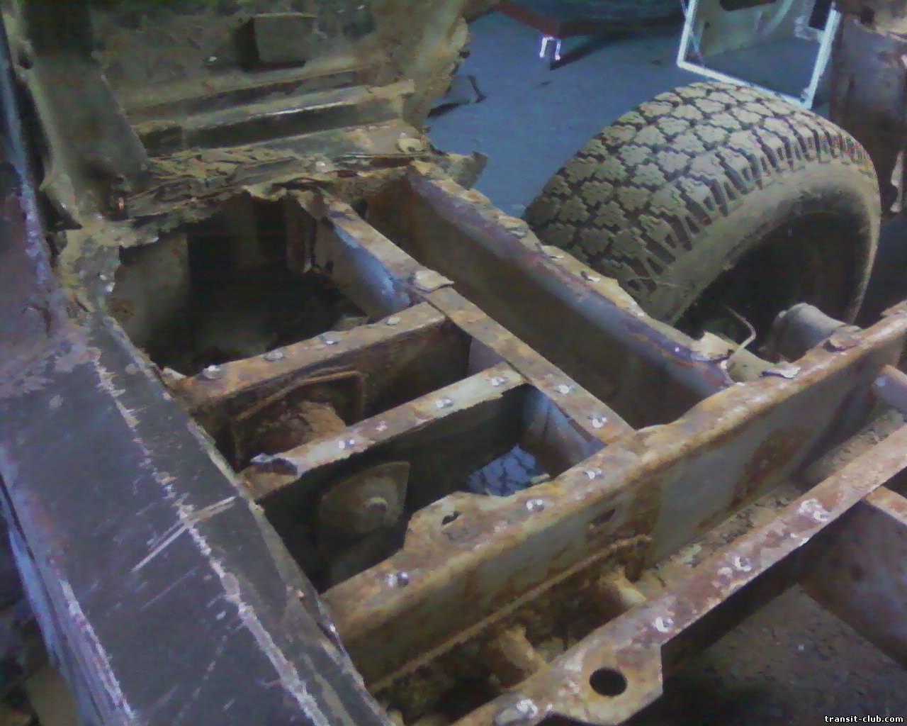

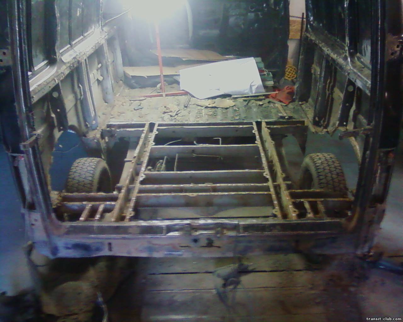

Вобщем вскрыл я сегодня пол и вот что получилось.
Теперь буду прикидывать какую профильную трубу использовать для рамы.
Прикрепления: 3962092.jpg (245.1 Kb) · 5932903.jpg (236.5 Kb) · 7460846.jpg (229.0 Kb) · 2600609.jpg (202.7 Kb) · 6845056.jpg (178.0 Kb)

Дата: Суббота, 06.10.2012, 22:39 | Сообщение # 348
Quote (WhiteMask)
50х100 вроде используют, толщина стенки 3мм

Дата: Суббота, 06.10.2012, 23:53 | Сообщение # 349
Quote (alexx_x)
Да по размеру так и есть, главное найти такой. wink
Думаю сделать нишу под запаску и барахло как у легковушки обыкновенной, (типа как на фото) кто что думает???

Дата: Воскресенье, 07.10.2012, 00:00 | Сообщение # 350
WhiteMask, думаю класно будет)
