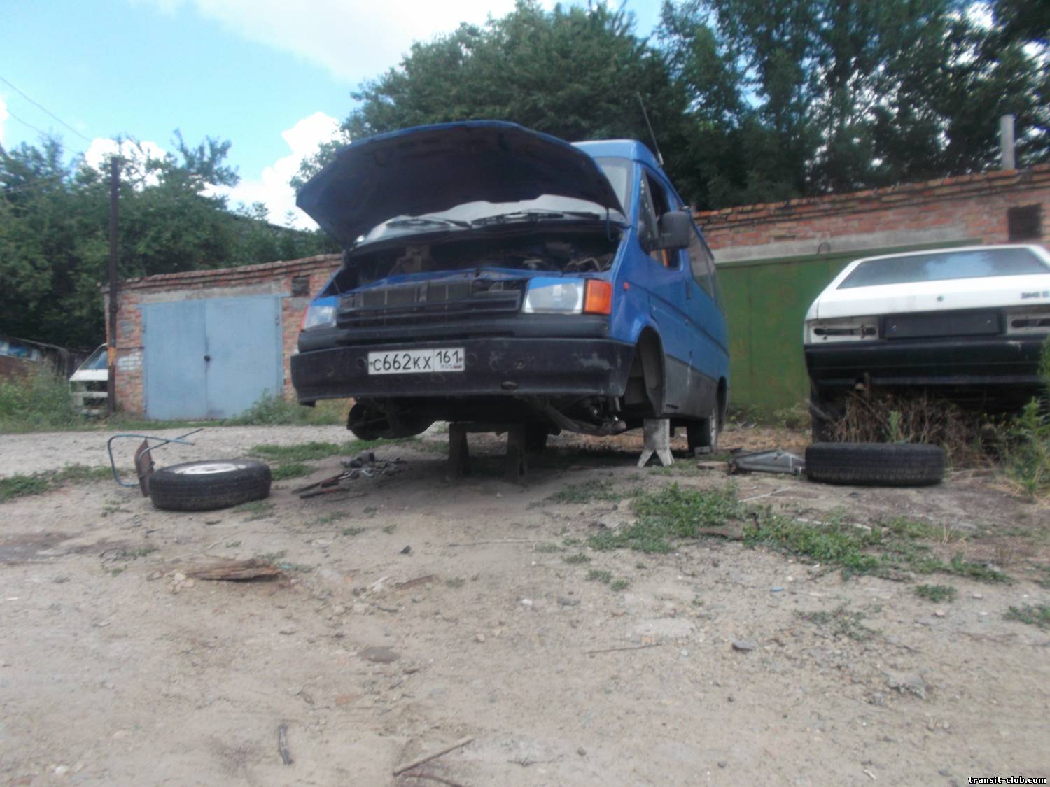

Решил поменять колодки в итоге шаровые+пружины+подшипники и колодки. Весилуха .
Прикрепления: 5406793.jpg (167.4 Kb)

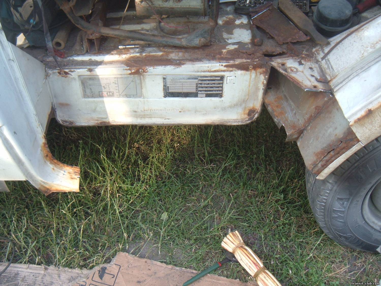

Дата: Четверг, 20.06.2013, 23:14 | Сообщение # 964

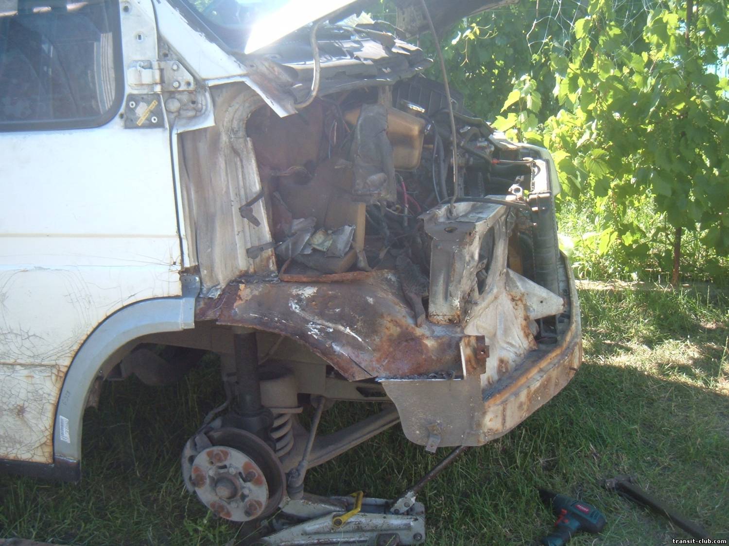

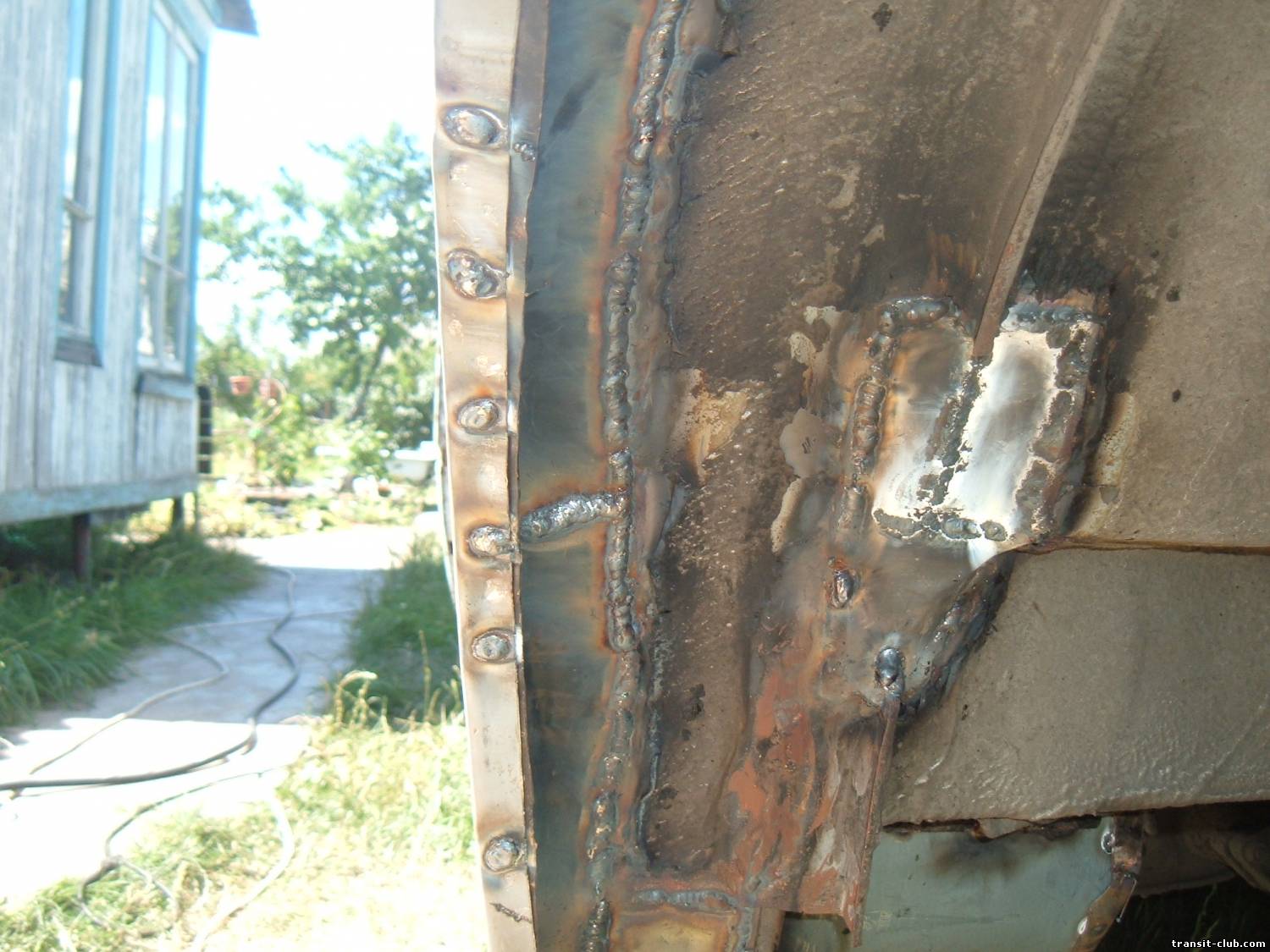

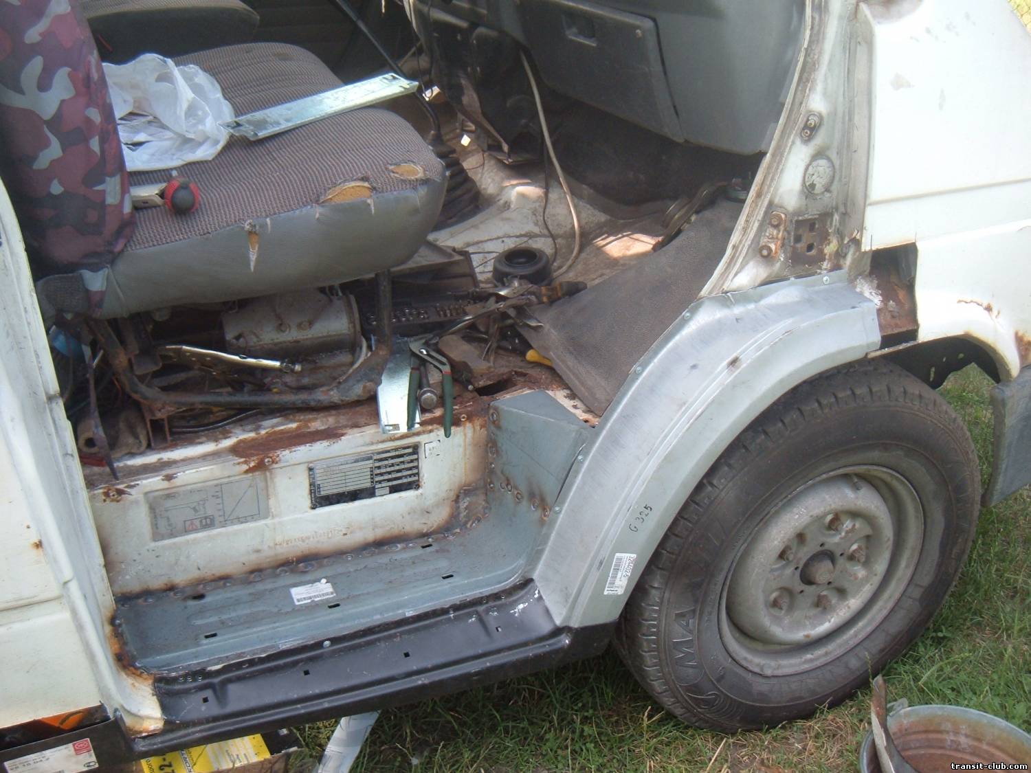

Сижу на даче,режу-варю Транзит.
Шей да пори,не будет простой поры!(народная мудрость)
За пять дней работы поставил порог под сдвижку и под пассажирскую дверь,снял переднее правое крыло.
Правая сторона была бита,неправильно становилась решетка радиатора,фары и прочая.Но окуляр фары забыл в гараже,сегодня приехал за ним и еще кое чем и пенсию получить;харчишек прикупить себе и собаке.
Номерную деталь оставил.Подножку располовинил.Стянул при помощи веревочной петли и палки.
Прикрепления: 4414191.jpg (257.2 Kb) · 1559600.jpg (170.3 Kb) · 1006934.jpg (178.4 Kb)

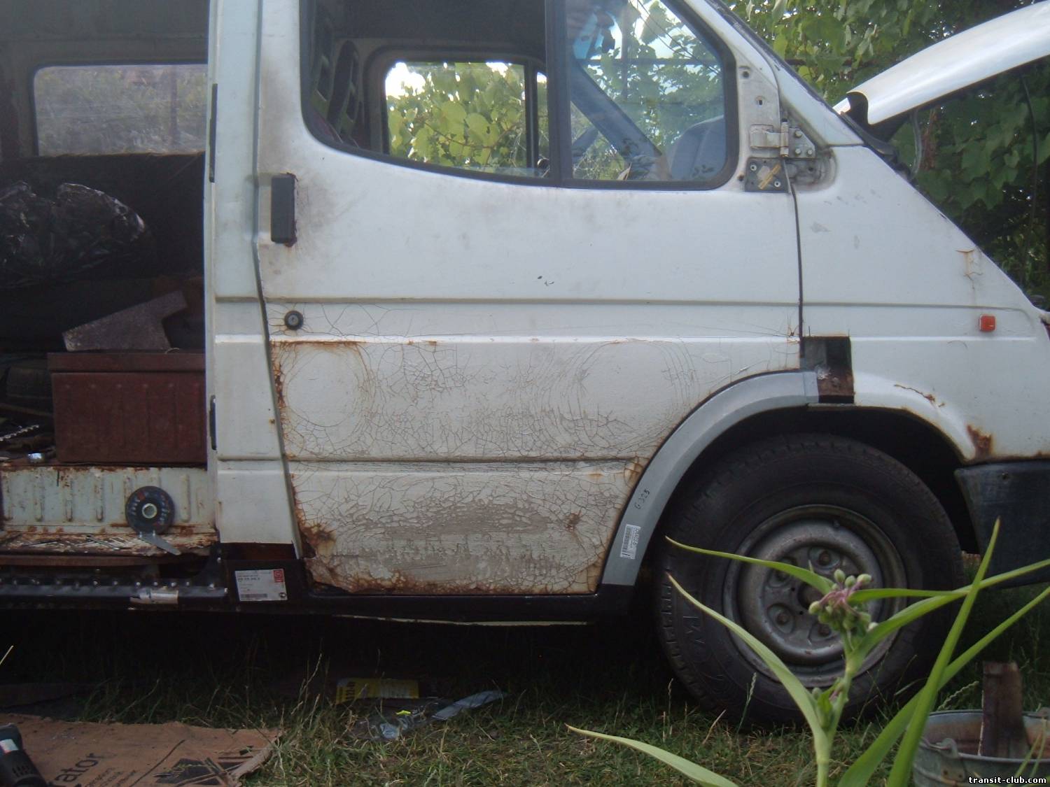

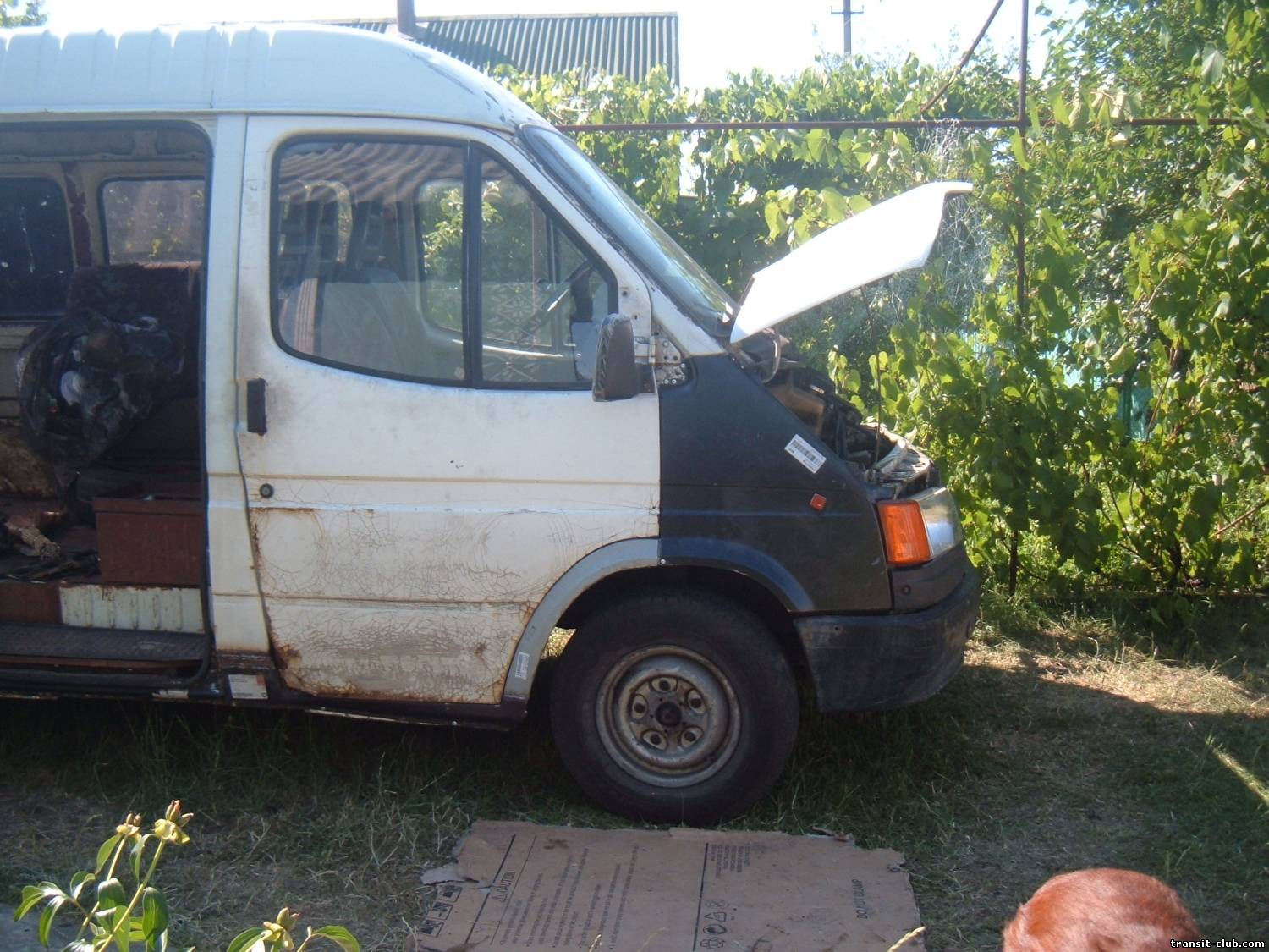

Дата: Четверг, 20.06.2013, 23:21 | Сообщение # 966
Продолжим.Как-то так оно выглядит на саморезах
а как симметрично! После приварки почему-то не так ...
Переднее крыло,между прочим-на саморезах,так в Киев и поехал.Можно и в Крым,выдержит.
Прикрепления: 1936314.jpg (186.0 Kb) · 3706881.jpg (161.0 Kb) · 0888647.jpg (225.2 Kb)

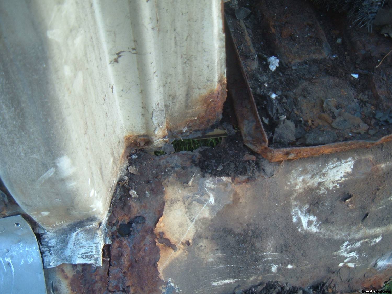

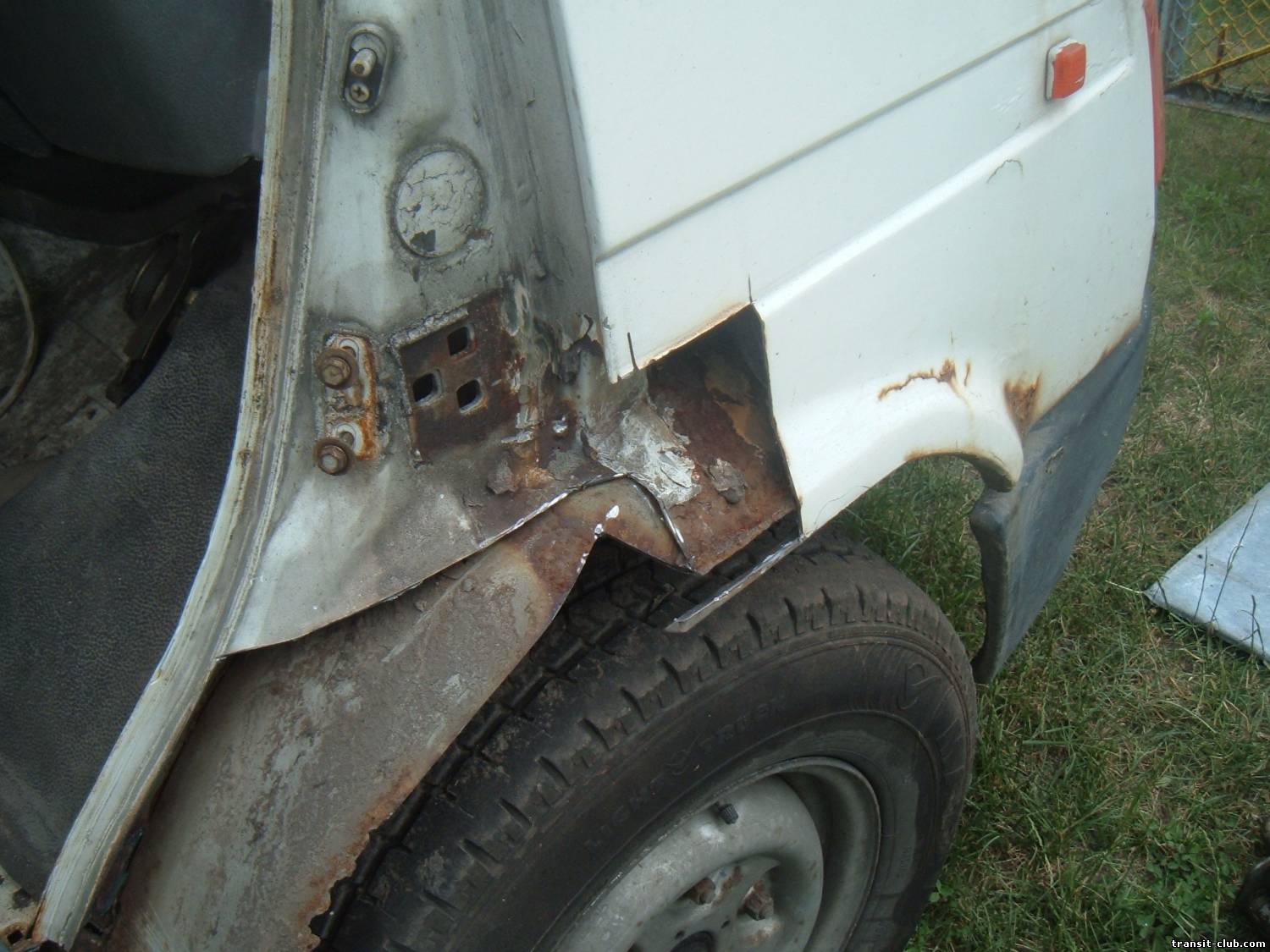

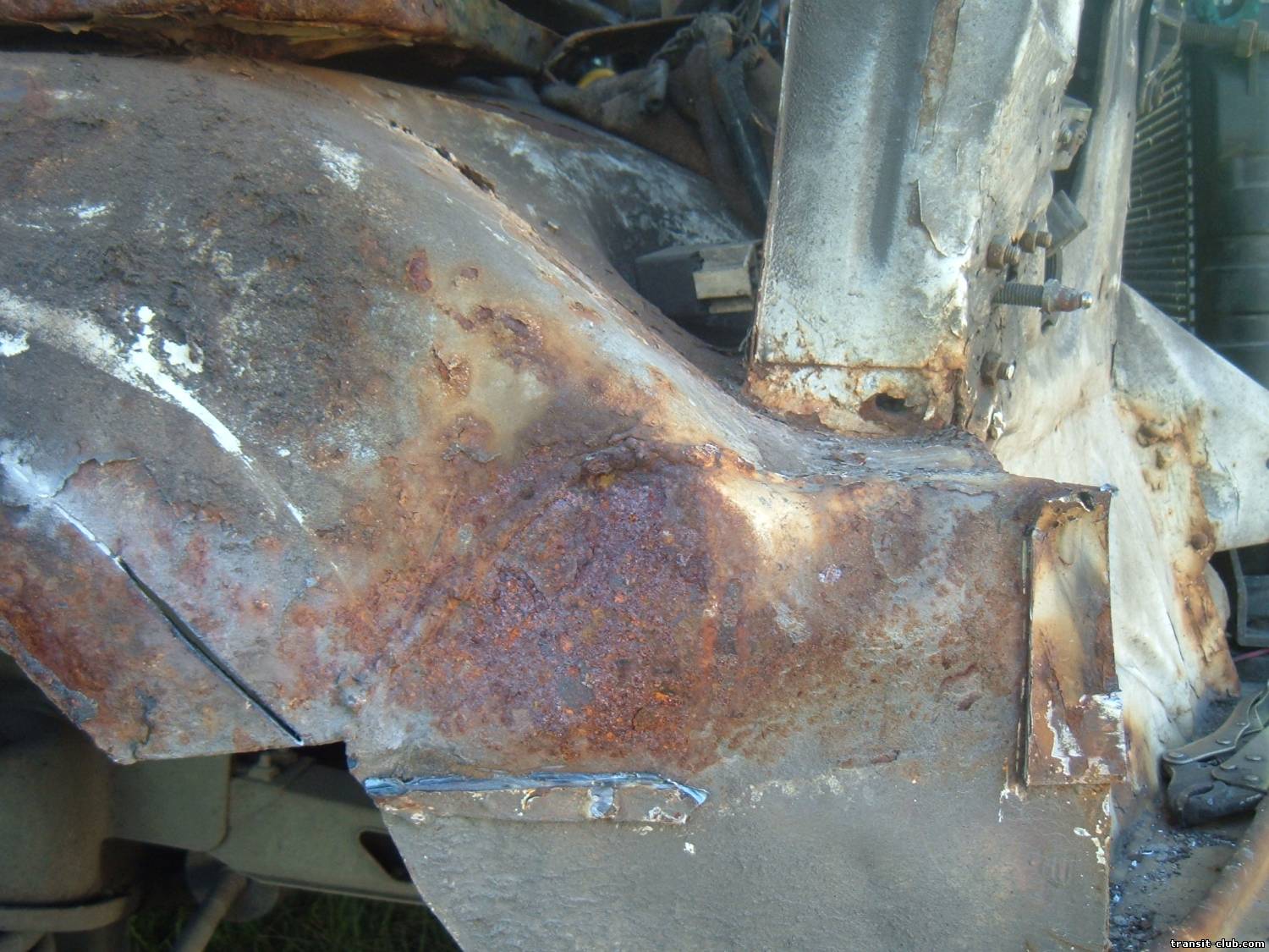

Дата: Четверг, 20.06.2013, 23:25 | Сообщение # 967
Срезал переднее крыло.
Вокруг стойки-гниль...Ниже-тоже...
Прикрепления: 6055338.jpg (210.7 Kb) · 6384583.jpg (188.6 Kb) · 4711089.jpg (218.6 Kb)

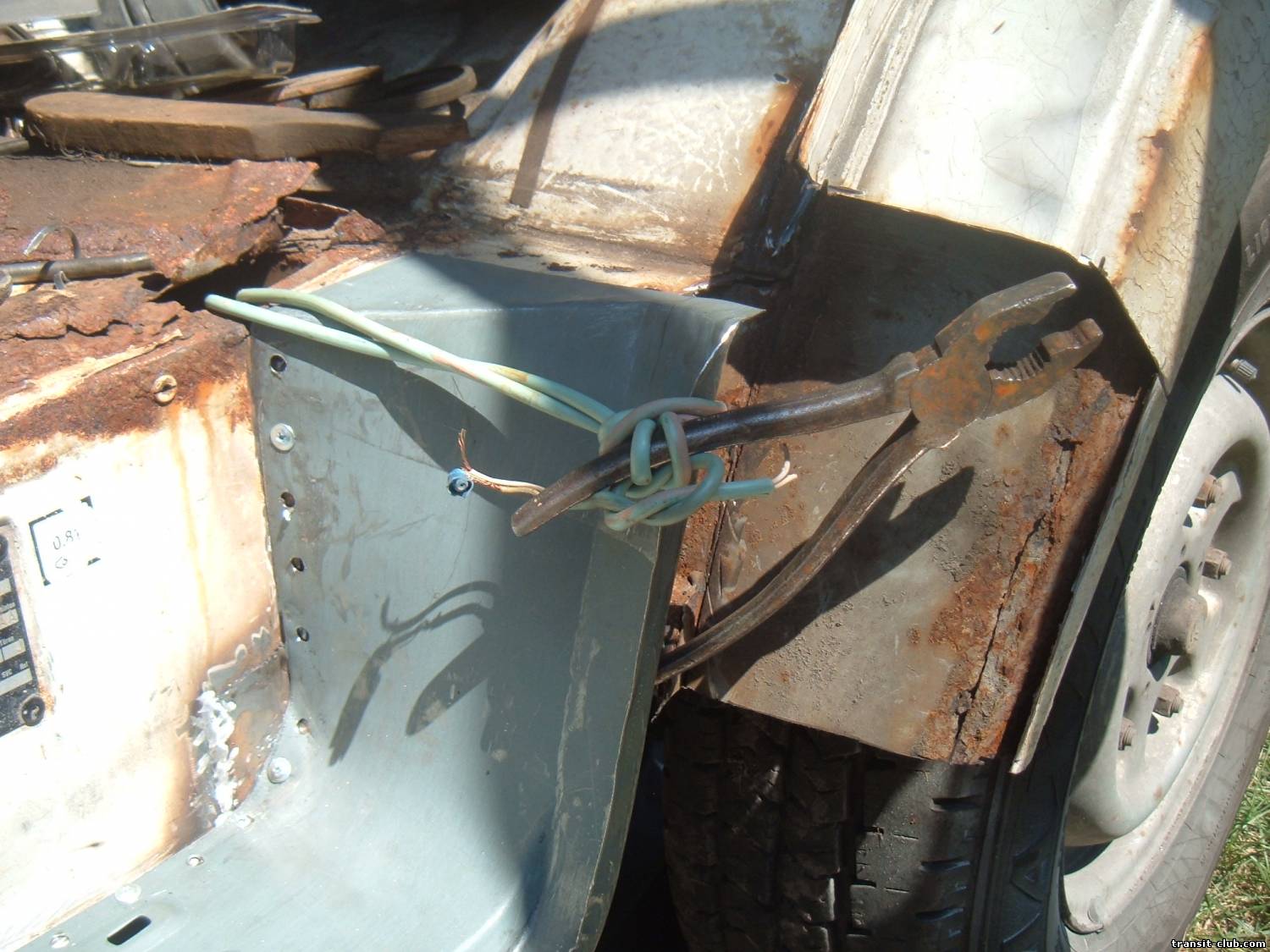

Дата: Четверг, 20.06.2013, 23:31 | Сообщение # 968

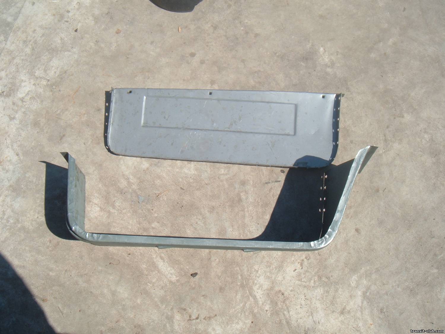

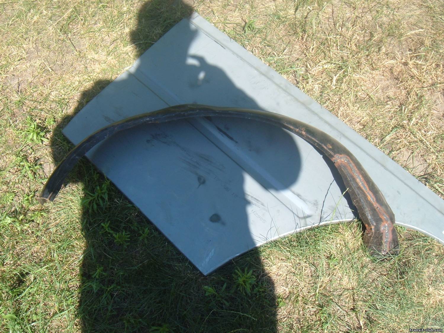

Фигурный борт отгнил напрочь!Два года назад я купил два задних крыла  и две арки от Нивы,но
до них тогда ход не дошел.Теперь эти арки пригодились-я вырезал из них фигурные отбортовки.Встали-как родные!
Прикрепления: 3810623.jpg (178.1 Kb) · 0327257.jpg (315.1 Kb) · 6310559.jpg (175.9 Kb)

Дата: Четверг, 20.06.2013, 23:35 | Сообщение # 970
черный_чак, я всегда считал что заводской шов номерной панели захватывает часть поддона ступеньки, или все же важна только сама панель? Ведь на фото получается что заводских швов почти не осталось (только верхний)  surprised поправьте если не прав, сам решил от греха подальше так кардинально поддон не трогать.
