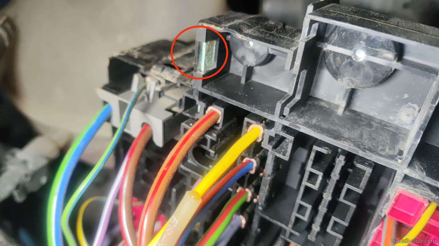

В общем спустя две недели и четыре эвакуатора проблему скорее всего нашли... попутно заменив насос в баке (не помогло, хотя насос наверно тоже умирал).
Все так же глохла и выскакивала ошибка по низкому давлению в топливной системе... пару раз выкидывало ошибки по катализатору, вебасто и т.д.
Далее решено было разобрать блок предохранителей в моторном отсеке на проверку контактов... и тут похоже в точку  - проблема была в контактах блока предохранителей в моторном отсеке... большая часть плюсовых клемм окислилась и стала зеленоватой... (на фото)
Почистили, собрали и вот уже больше 100 км никаких ошибок и не глохнет....
100 км небольшой пробег, но за две недели дальше 9 км ни разу не уехал... поэтому думаю дело в этом... плюс все эти странные ошибки также из-за потери контактов...
Надеюсь информация поможет кому-то..
