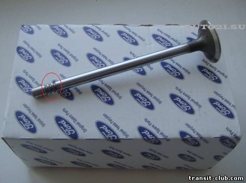

-- да нет, там совсем разное звучание.... CERGIO1985, если вам не дает покоя непонятно откуда идущий звук, то сделайте себе фонендоскоп из старого клапана, и поставьте точный "диагноз" своему пациенту...
Вчера снял головку, оказалось что на одном клапане стерлись колечки где стоят сухарики, вот он и тарахтел, поставил новый клапан - торахтящий звук пропал.
На этом клапане пружина промяналась от нажатия рукой.

Quote (CERGIO1985)
-- surprised херассе у вас и руки,- клапанные пружинки пальцами сминать.... biggrin wink
щасливо. smile
Дата: Четверг, 25.10.2012, 03:23 | Сообщение # 145
Quote (CERGIO1985)
Не родная.Замени.Иначе скоро будет то же самое.

Дата: Пятница, 26.10.2012, 00:10 | Сообщение # 148
Quote (ярос_лав)
-- херассе у вас и руки,- клапанные пружинки пальцами сминать....
Да нет, руки обычные, из за того что разбило клапан в районе сухарей, то чашка пружины была выше всех, и свободно продавливалась на 0,2 - 0,5 мм. Сейчас фиг продавишь при любом желании.
