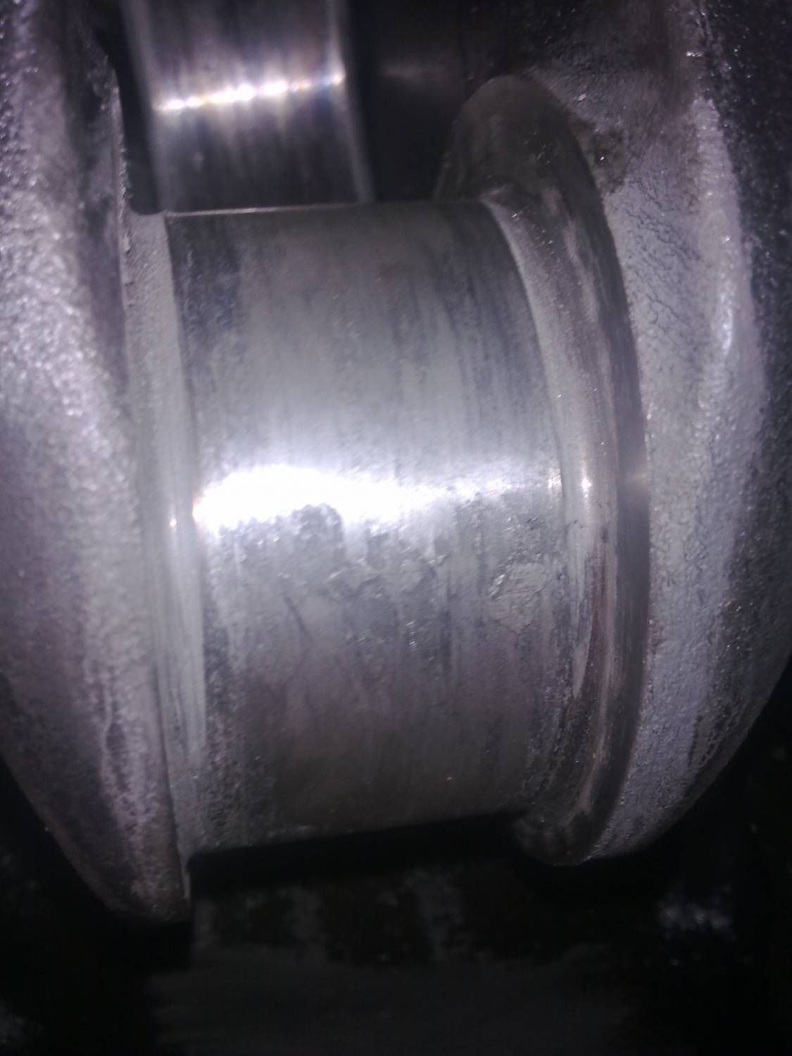

Пробуй чисть,всёровно хуже уже не сделаеш,если будут задиры самого вала то в расточку.

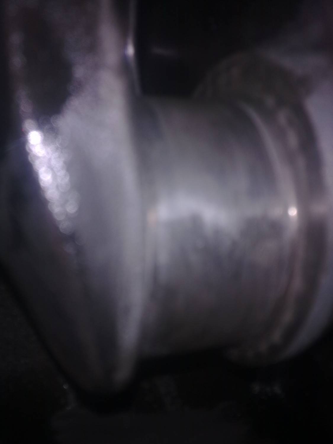

Дата: Суббота, 28.05.2011, 21:11 | Сообщение # 12
Прикрепления: 1616096.jpg (110.0 Kb) · 9641153.jpg (155.0 Kb) · 8426385.jpg (174.2 Kb) · 1965416.jpg (137.0 Kb) · 0564998.jpg (106.0 Kb)

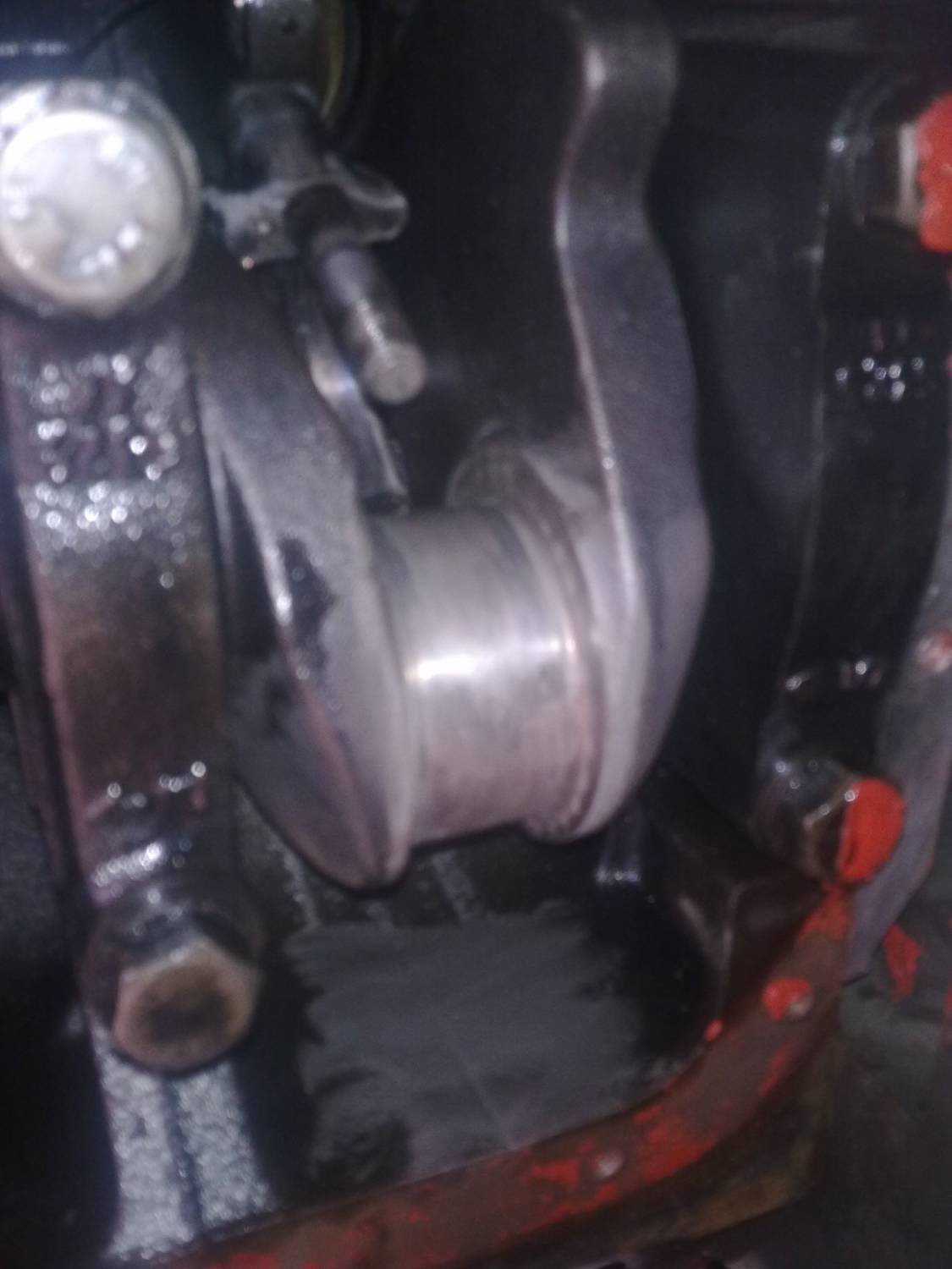

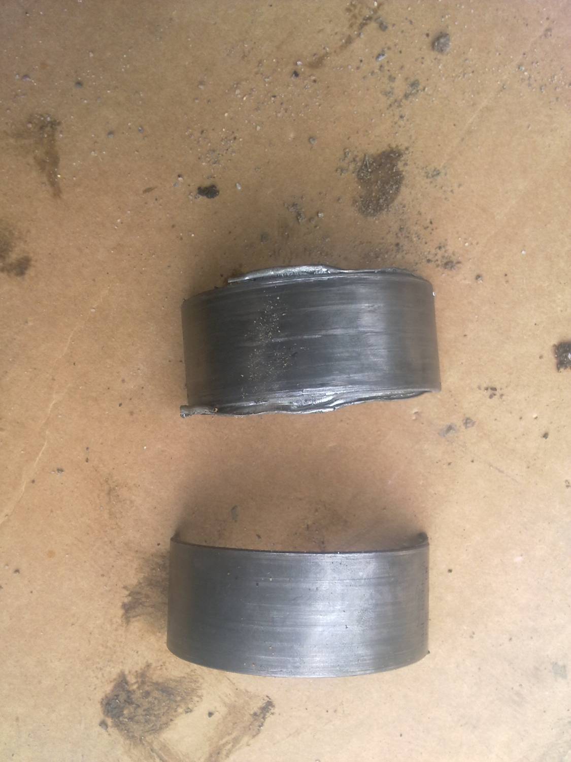

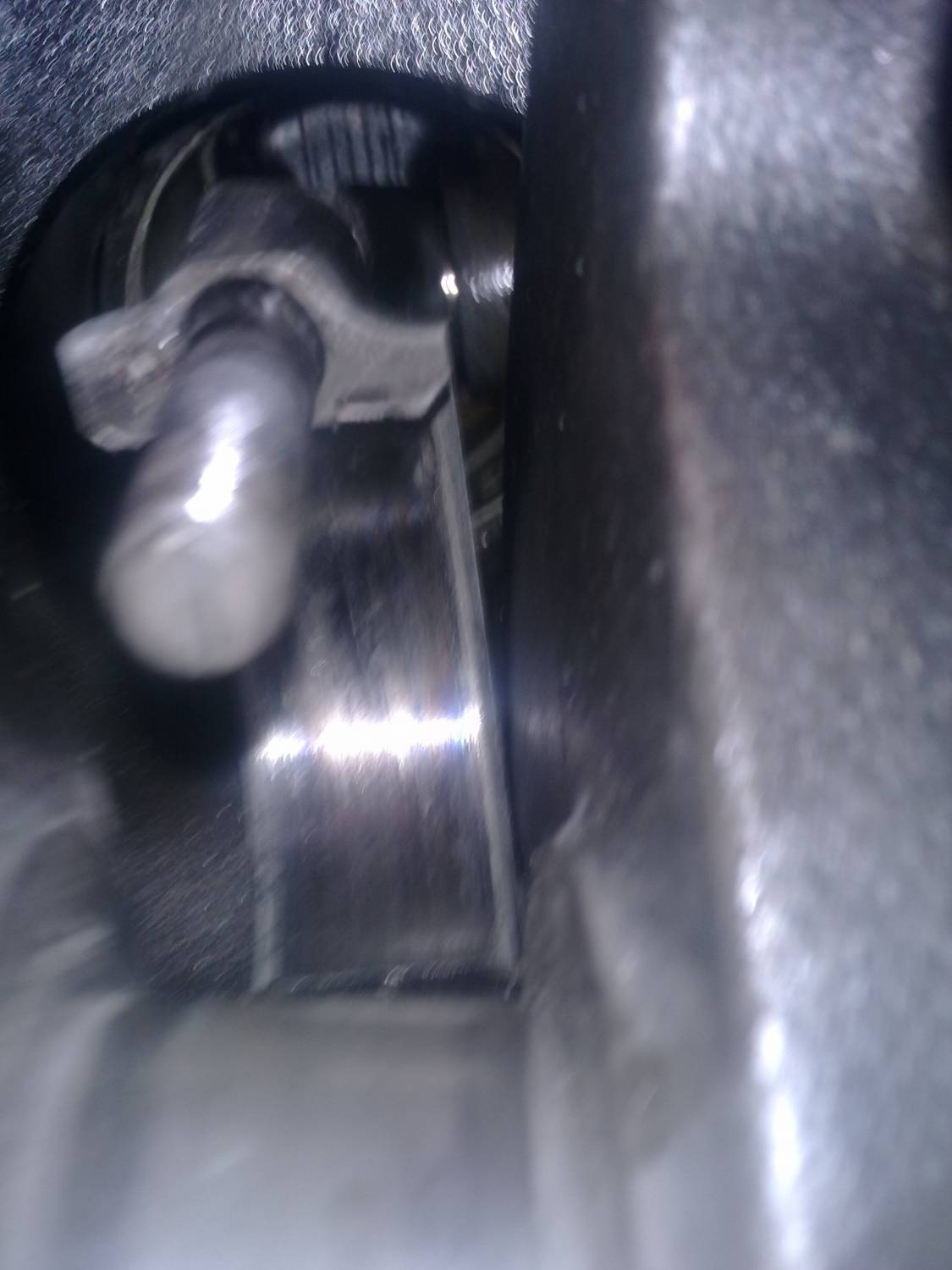

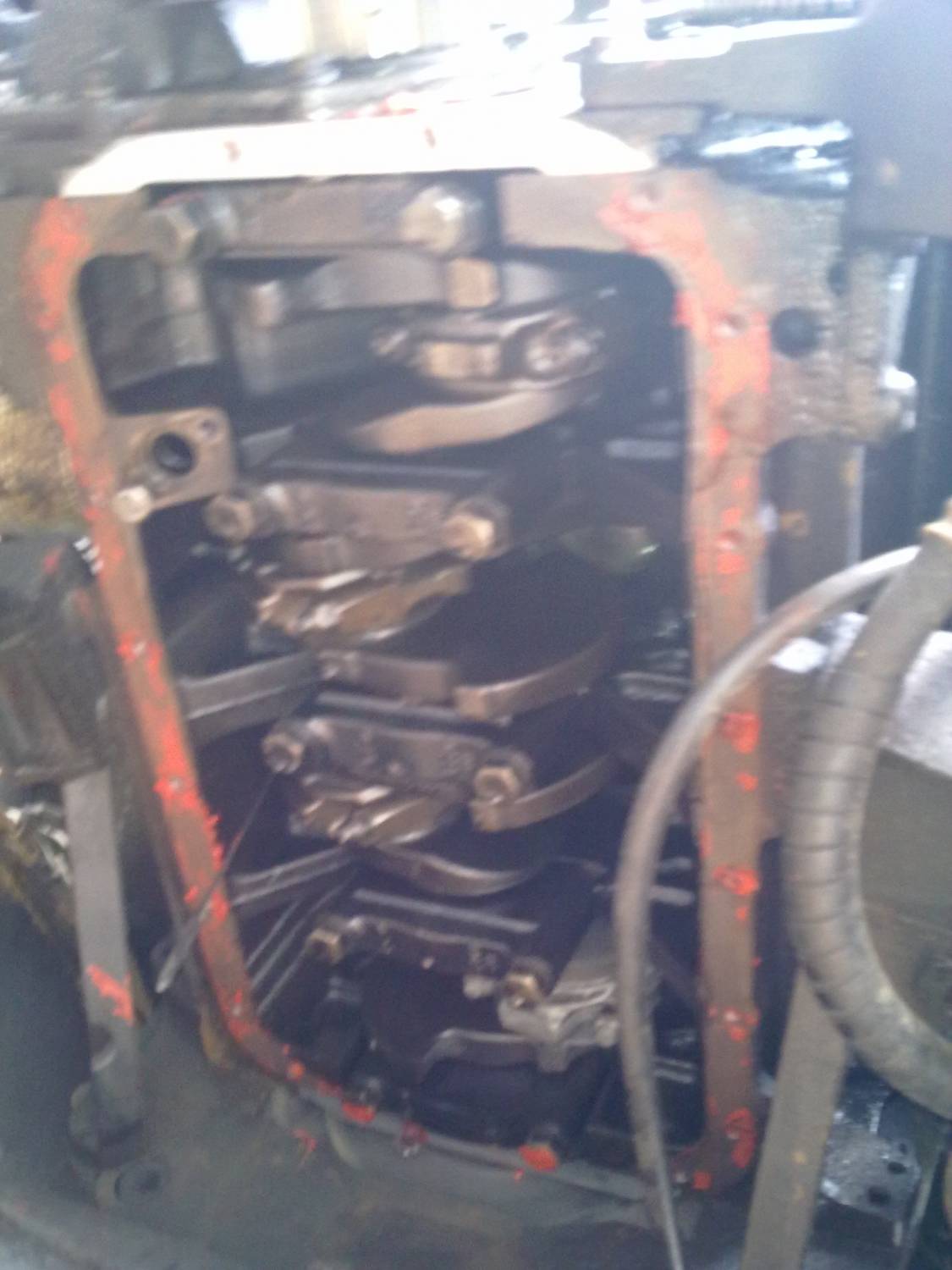

Дата: Суббота, 28.05.2011, 21:15 | Сообщение # 13
Добавлено (28.05.2011, 21:15)

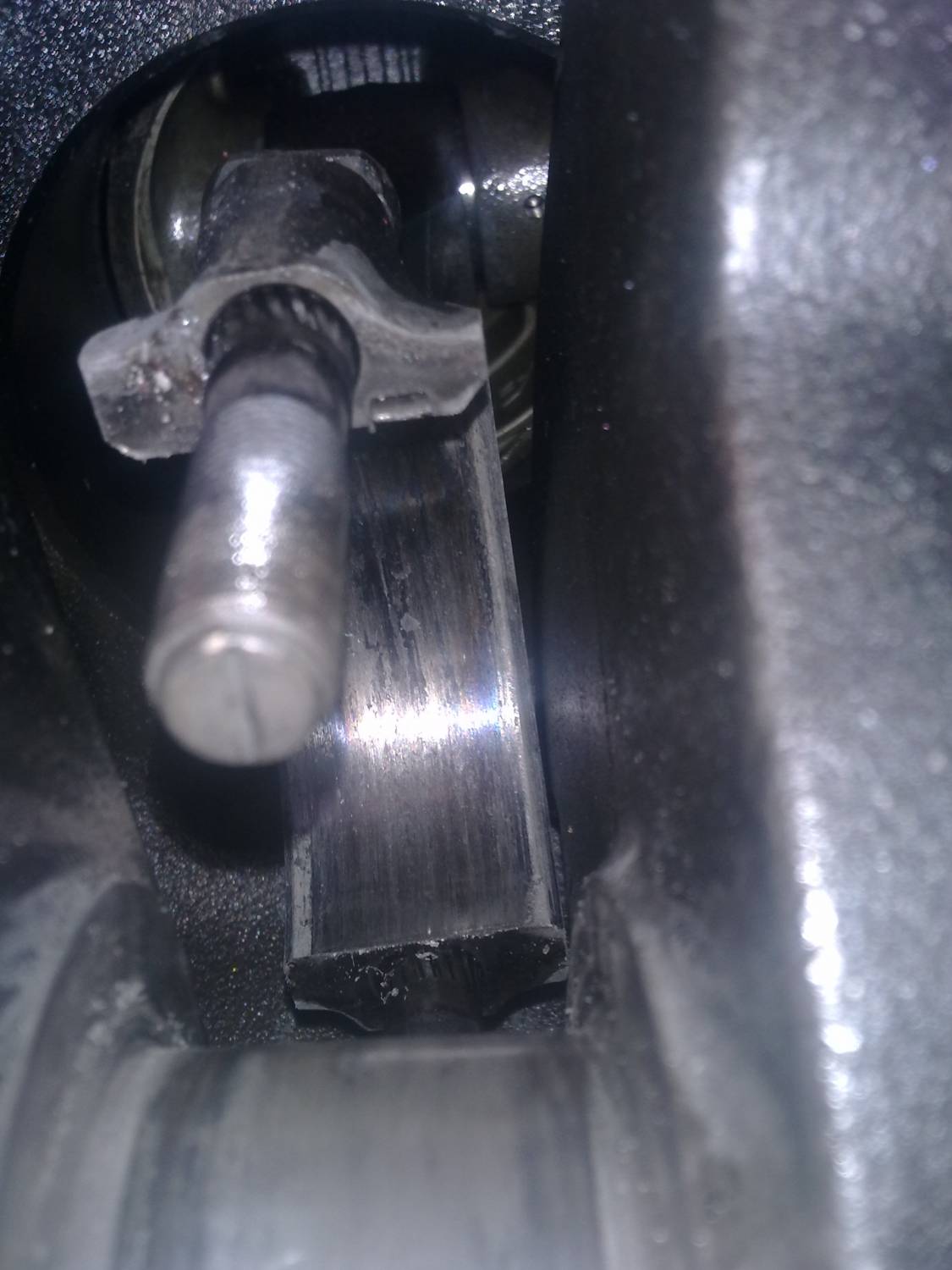

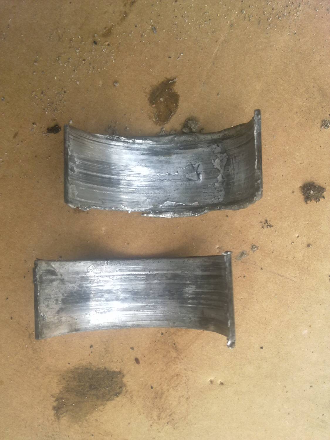

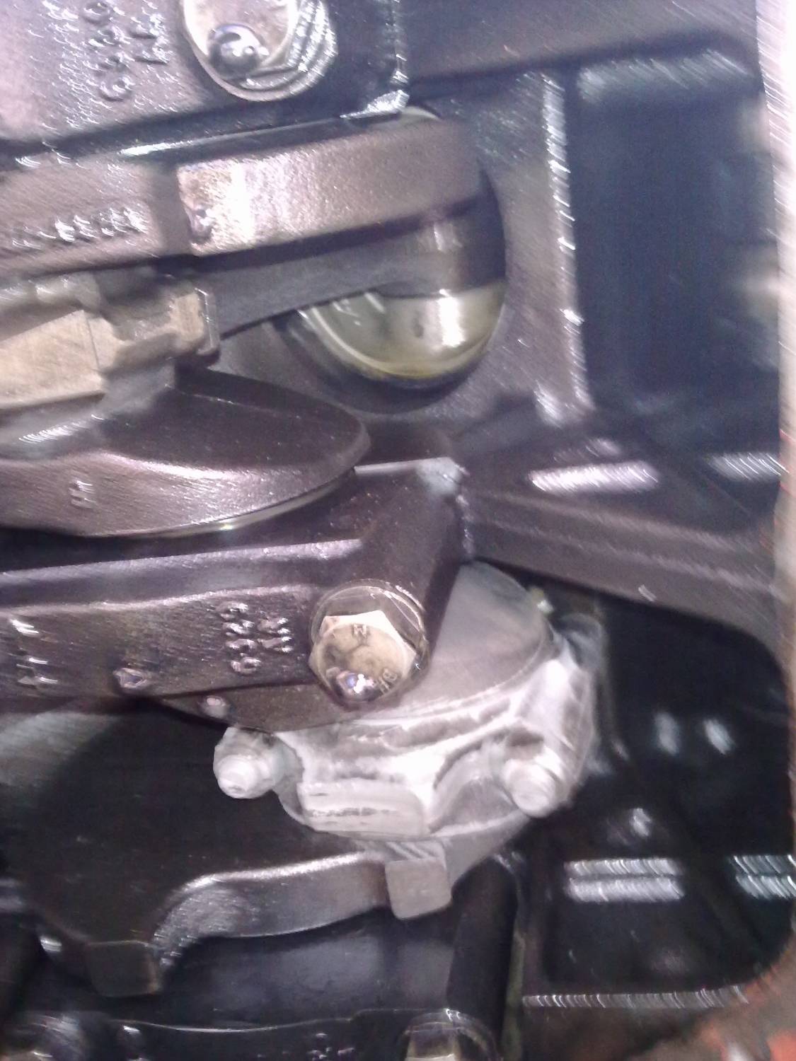

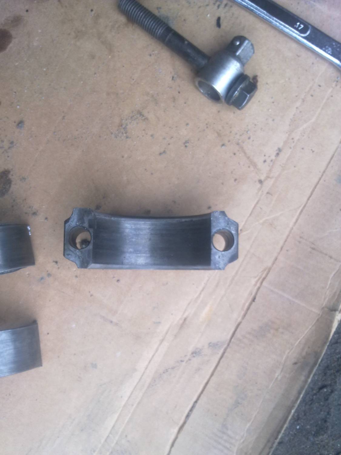

вот фото того что я увидел , какие будут соображение, завтра должен приехать человек с микрометром, уже думаю от туда отталкиватся точить вал или нет
Прикрепления: 1234047.jpg (98.0 Kb) · 5264722.jpg (86.6 Kb) · 1390889.jpg (108.2 Kb) · 6119557.jpg (95.4 Kb) · 0575116.jpg (52.8 Kb)

Однозначно точить, и за одно промерить все как следует, начиная с колена.

вообщем такой расклад получился, вал коленный я выкинул , на той шейке милиметр съело купил бу вал расточил под 05 , поставил , собрал
начал заводить , после нескольких оборотов стартером зажало третий шатун , как оказалось не дошло масло до него а смазку с вкладышей выдавило, снял почистил , смазал поставил , и все заработало ))) скоро буду праздновать выезд )))

Xyligan026, ШАТУН ПОМЕНЯЛ?
Xyligan026 Меня здесь нет
101 пост
Репутация: 3
Дата: Понедельник, 13.06.2011, 22:02 | Сообщение # 17
да третий и четвертый
