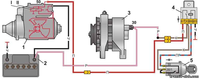

DmitriyARH, если восстанавливаеш, то поставь новое реле включение стартера и кнопку на торпеде.
Все просто и тривиально, но зато сколько времени сэкономиш , сил и средств.
Дата: Понедельник, 12.09.2011, 15:58 | Сообщение # 4
Прикрепления: 7733636.jpg (41.9 Kb)

DmitriyARH Меня здесь нет
280 постов
Дата: Вторник, 13.09.2011, 23:17 | Сообщение # 10
спасибо! завтра завезу ещё раз, но к другим, может такие мастера попались, пересмотрел проводку, но вот что меня удивляет при повороте ключа масло светится а зарядка акумулятора нет, попробовал проводки и всеровно не загоряется лампочка, чтобы только не всю проводку менять, не подскажете куда идёт чёрный провод с втягивающего? и чем можно проверить идёт по нему питание или нет?
по книге смотрел но там вообще нет такой схемы, просто у меня возникает сомнение, машина до моего ремонта была в сервисе но так как виновник не заплатил я ёё оттуда забрал, а не вытянули ли на сервисе перед тем как мне отдать машину реле? в данный момент у меня их только два, а проводов ведущих к щитку с предохранителями сотни, и все одного цвета, видимо следы ремонта предыдущего владельца.
