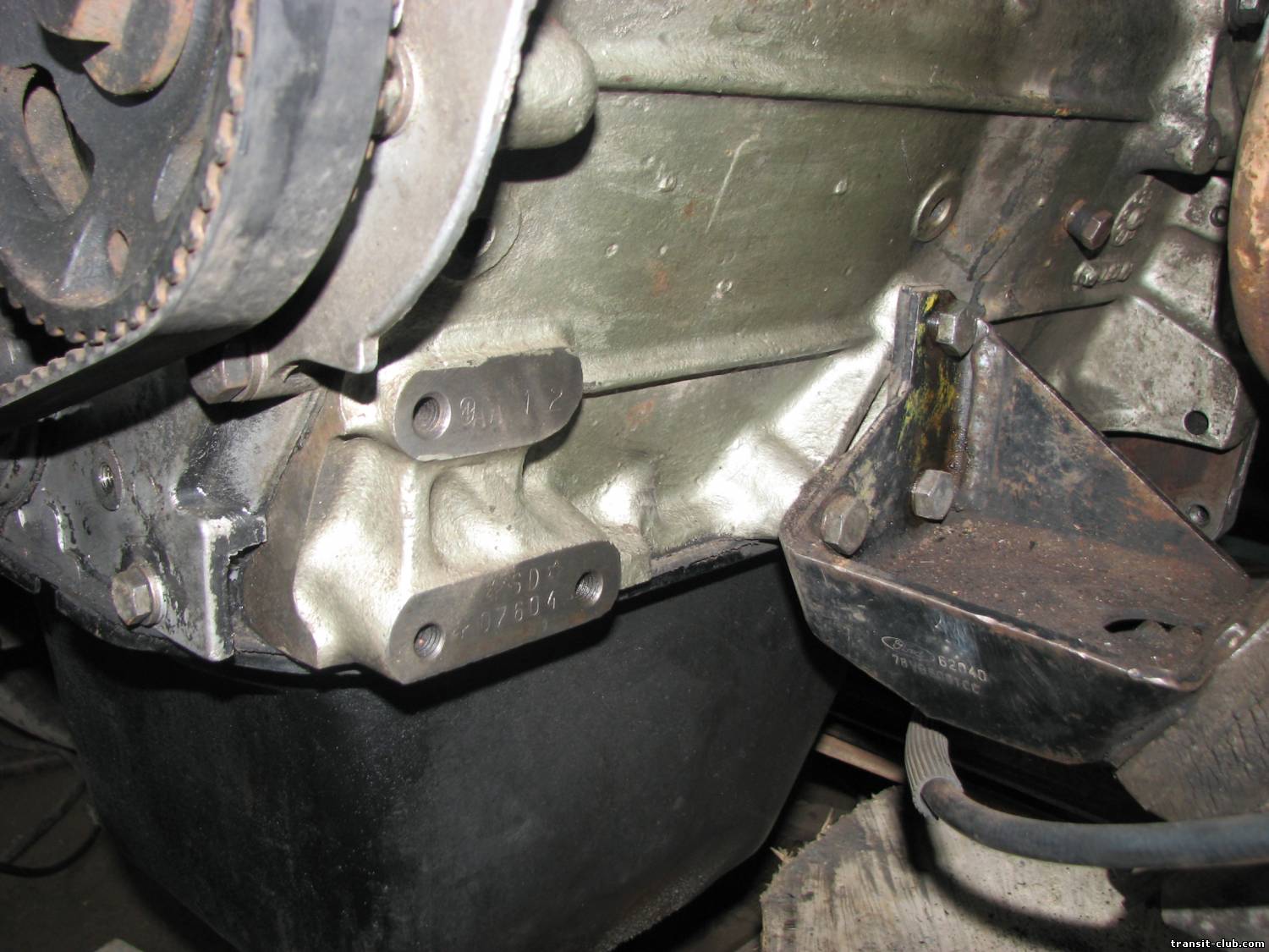

transit150. Просто у меня на двигателе написано 4AA, потом SD и ниже номер движка. Вот только непойму какого он года. Купил и пожелел, поставил и что только не пробывал немогу завести, воздуха в сестеме нет проверил , клапан отсечки работает, ТНВД саляру на форсунки подает, форсунки распыляют нормально, все выставленно по меткам и тишина, даже не разу не схватил не чхнул. Как будто мертвый. Вот теперь хочу найти живой движок родной какой должен стоять. Форд 90г, низкий, короткий. Но где его найти что-бы опять не взять кота в мешке, пока незнаю.Пока ищу. Может что то не так делаю, поправьте новичка. Вот такой вопрос если брать движок 93 года что на нём должно быть написано, в виде букв.

"SD" это март 95 года... тут дело не в движке... 1. сними клапанную крышку и проверь не погнуло ли штанги и отрегулируй клапана. 2. Проверь порядок работы цилиндров, трубки от ТНВД могут быть перепутаны. 3. Смести установку ТНВД на более раннюю, а не строго по меткам...

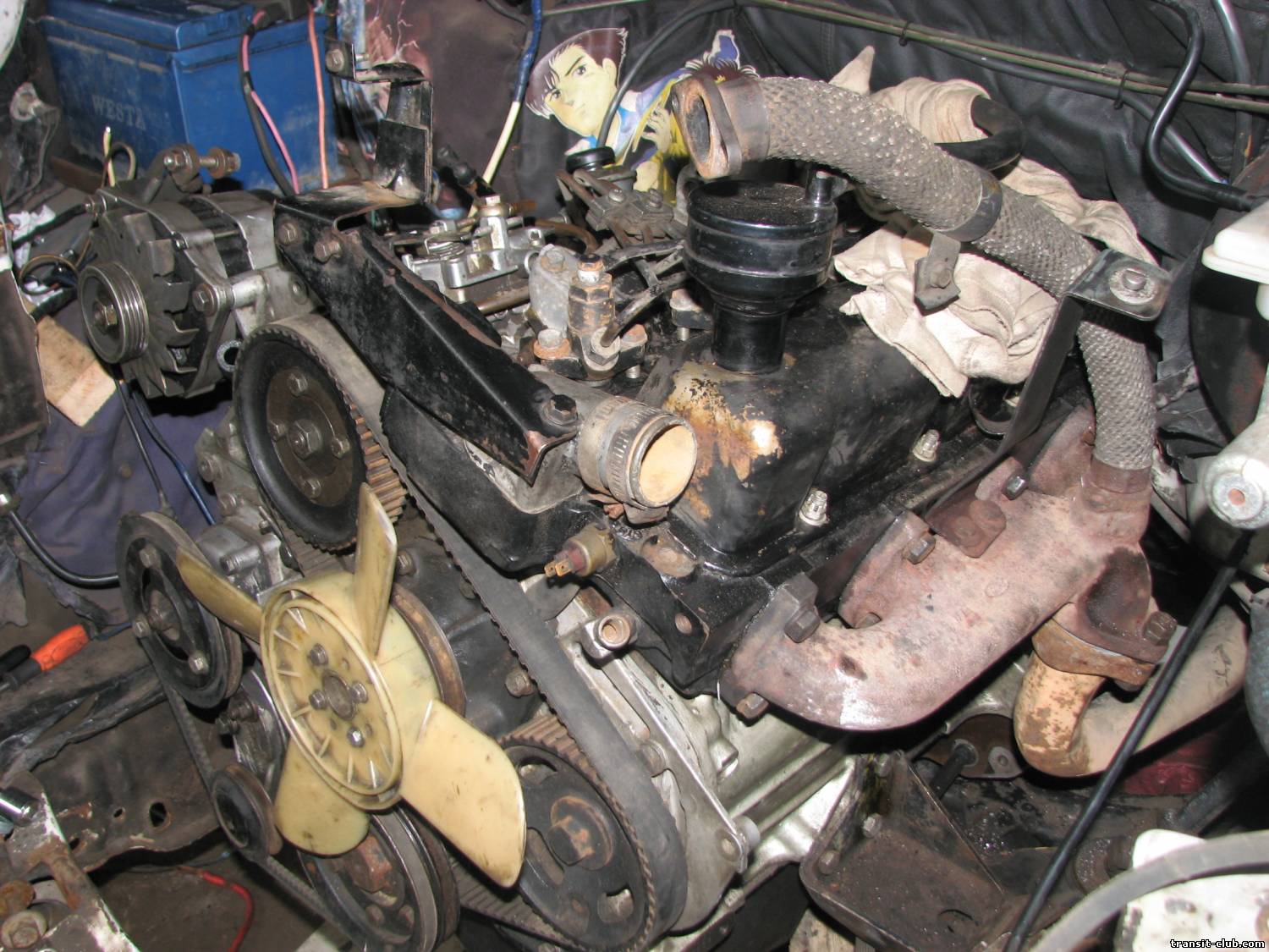

1. нужна фотка этого движка, всё-же бегемотовский дизель 2,4 визуально кое чем отличается от нашего 2,5
2. Нужен полный номер мотора, если он 95 года, то выяснить и пробить полный вин авто от которого этот мотор, не трудно...
Дата: Четверг, 05.07.2012, 15:44 | Сообщение # 19
Дык если он ничего не путает говоря о двигателе 4АА то и ежу понятно что 2,4
Дата: Воскресенье, 08.07.2012, 19:42 | Сообщение # 20
Вот сам движок
Прикрепления: 9182153.jpg (175.5 Kb) · 6210777.jpg (236.0 Kb) · 5592179.jpg (226.6 Kb)
