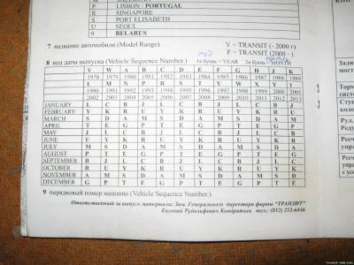

Год и месяц выпуска мотора определить очень просто!
Номер двигателя имеет следующий вид...например... 4ЕС ХР 78859
Где 4ЕС - модель двигателя, ХР - дата выпуска (год и месяц), 78859 - сам номер.
Вот таблица для определения даты выпуска, например: "ХР" первая буква "Х" - год (99г), вторая буква "Р" - месяц (декабрь)
На 90-й год подходит любой дизель с 86 по 2000 год. При покупке "контрактного" мотора, требуй таможенные документы!!! Это или, в случае растаможки на физдицо: "карточка номерного агрегата" + ТПО (Таможенный Приходный Ордер) Обязательно должны быть обе эти бумаги... или, в случае растаможки на юрлицо: ГТД (грузовая таможенная декларация)... Во всех этих бумагах обязательно прописывается № двигателя. Если таких бумаг нет, то мотор попал на территорию России контробандно!
