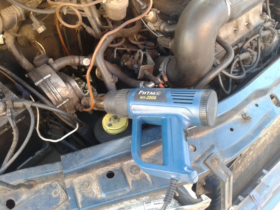

Поскольку выпал снег, то траня в основном стоит, но сегодня он понадобился…
На улице как по заказу около -15,а бензиновая часть работает плохо из-за сквозняка в регуляторе давления, что само по себе исключает её как пусковое средство.
Теоретически думал о таком способе экстренного пуска газа, но сегодня попробовал…
Запустился сразу и работал ровно, даже когда шланги были ледяные ещё, редуктор был тёплый.

Ваня73, Есть детская песенка, где такие слова "А дальше" и зеленый попугай.
В дороге зимой станешь, и в течении получаса редуктор будет холодный, при хорошей поршневой без фена ты заведешься, но далеко не уедешь. Делай систему Ваня т.к. tongue бензиновая часть работает плохо из-за сквозняка в регуляторе давления, что само по себе исключает её как пусковое средство.
При работе на газу в зимнее время прописано:
1. Завестись на бензине;
2. При прогреве охлаждающей жидкости двигателя, перейти на газ.

Мой сосед мучает старую Жигу на газе. biggrin
Машина бенза давно не видела,даже бак сгнил. surprised
Заводится только с буксира (буксирую обычно я) smile ,редуктор греет,поливая его горячей водой. tongue

У нас работе почти все газели до -25 на только и задят, кипяточка на редуктор и в путь. А на бензе заводят только когда из-за мороза не заправляют газом.

Дата: Воскресенье, 16.12.2012, 23:25 | Сообщение # 7
Quote (iva1966)
Для особо внимательно читающих-
Quote (Ваня73)
,то бишь,на дальняк пока никто не собирается,машина в качестве кормильца не используется и не является единственным поповозом...
Quote (iva1966)
Хорошо когда есть люди с красной площади! biggrin
Quote (iva1966)
да сделаю,сделаю...НО!...только когда мне это будет удобно! wink
iva1966, черный_чак, valtus, в любом случае,благодарю за внимание,просто я весёлый человек,так что поднимите руку и опустите! biggrin
ЗЫ. И вообще,даже из названия темы понятно что это никак не является рекомендацией к постоянному использованию! tongue
...но мне понравился этот способ больше чем кипятковый smile

Конечно,феном греть удобнее,чем горячей водой!
Кто бы спорил. biggrin
Другой мой сосед,уже по гаражу,на газе умучивает Омегу.
Так вообще ничего не греет.

Дата: Понедельник, 17.12.2012, 01:58 | Сообщение # 9
Quote (черный_чак)
Тоже вариант.
Я так как то прикидывал,что дешевле после зимы новый редуктор подкинуть чем бенз тратить на прогрев,если "по-правильному" biggrin biggrin biggrin
