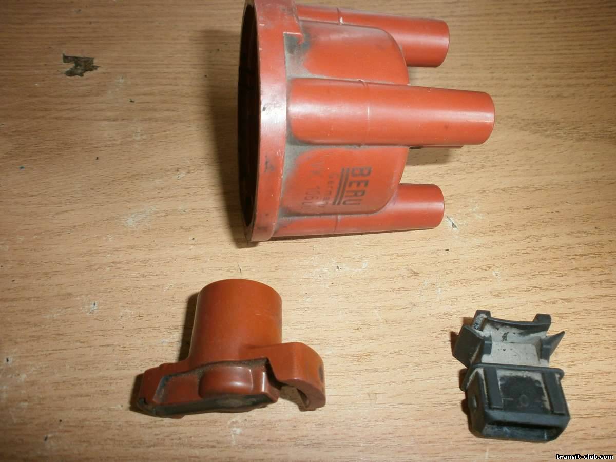

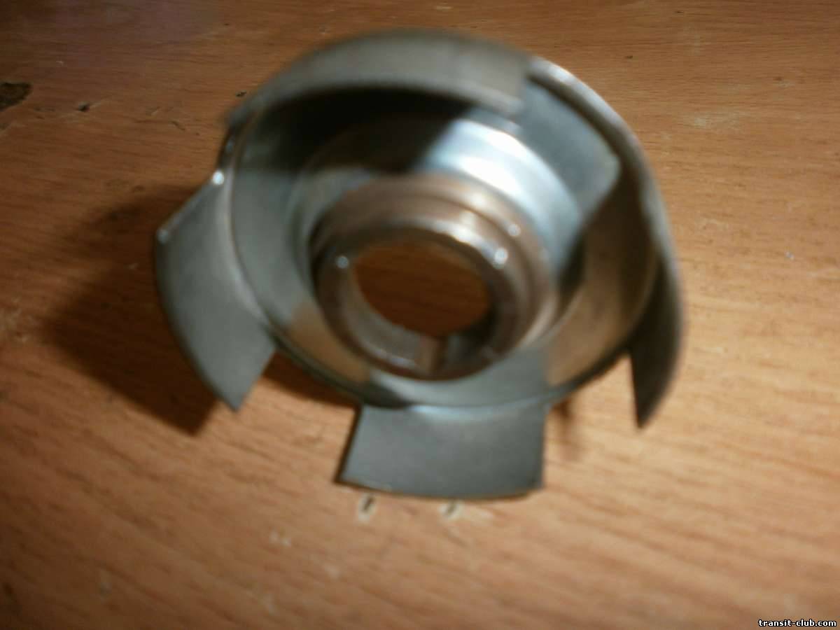

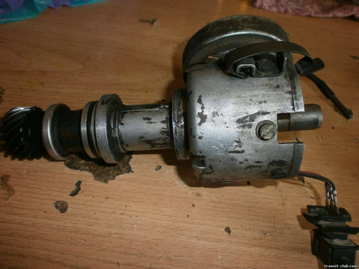

Дата: Четверг, 28.03.2013, 23:57 | Сообщение # 5
вот что получаеться
Прикрепления: 6155559.jpg (107.0 Kb) · 5074377.jpg (110.1 Kb) · 2730224.jpg (86.4 Kb)
ФОРД-ТРАНЗИТ90г
Illich33 Меня здесь нет
Город: харьков
27 постов
Дата: Пятница, 29.03.2013, 00:01 | Сообщение # 6
и ещё
Добавлено (29.03.2013, 00:01)
Осталось выставить правильно коронку холла )))
Прикрепления: 9528268.jpg (97.9 Kb) · 0272453.jpg (48.4 Kb) · 6003956.jpg (84.2 Kb)

собери  то соберу только правильно коронку  надо выставить относительно холла и подачи искры на свечу))))))))))
а как ранее писал там надо правильно под шпонку переставить !

Illich33, Если правильно понял тебя и то что тебе нужно.. то тебе необходимо узнать установочный угол зажигания. На разных моторах разные начальные  установочные углы. Например... + 3..+5.. + 10  до ВМТ. Завел и потом угол опережения автоматически увеличивается.

Дата: Воскресенье, 14.04.2013, 09:24 | Сообщение # 10
http://fordtransit.ucoz.ru/forum/25-2765-1
надо как то так - только осциллографа нет (((
Добавлено (14.04.2013, 09:22)
Всё получилось---------- теперь у меня трамблёр с вакуумным опережением и датчиком холла !!!!!!!!!! biggrin yahoo
