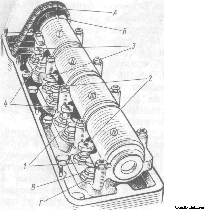

парни всем привет! новая проблема после замены ремня ГРМ на бенз дв и одной свечи перестал нормально работать двигатель. сначала двиг работает нормально но при попытке добавить "газу" начинает глохнуть, стрелять в карбюратор и троить и в итоге глохнет angry метки все проверял, провода тоже правильно! еще на свечи накрутил "бобышки" их там не было но судя по проводам-должны быть! какие есть варианты по этому поводу???
Добавлено (03.04.2010, 21:58)
да и еще кто нить подскажите в какой последовательности клапана регулируются??? № цилиндра в В.М.Т №№ клапанов впуск \ выпуск
1986г.в. ОНС 2.0 солекс. коротенький, низенький, красавец.

Дата: Суббота, 03.04.2010, 22:46 | Сообщение # 16
Quote (Bob)
Смотри трамблер,чтоб был выставлен на 1 цылиндр. скорей всего выставлен неправильно.Регулеровка кажетса 1342 в принцепе почти на всех бензиновых так,есть небольшие исключения
на счет меток уже писал-все правильно раз наверное 10 проверил!!!! подумываю клапана проверить регулирнуть. а если на зуб ремень промахнулся??? хотя по меткам все по нолям!!! кстати регулировка такая же как на картинке???
