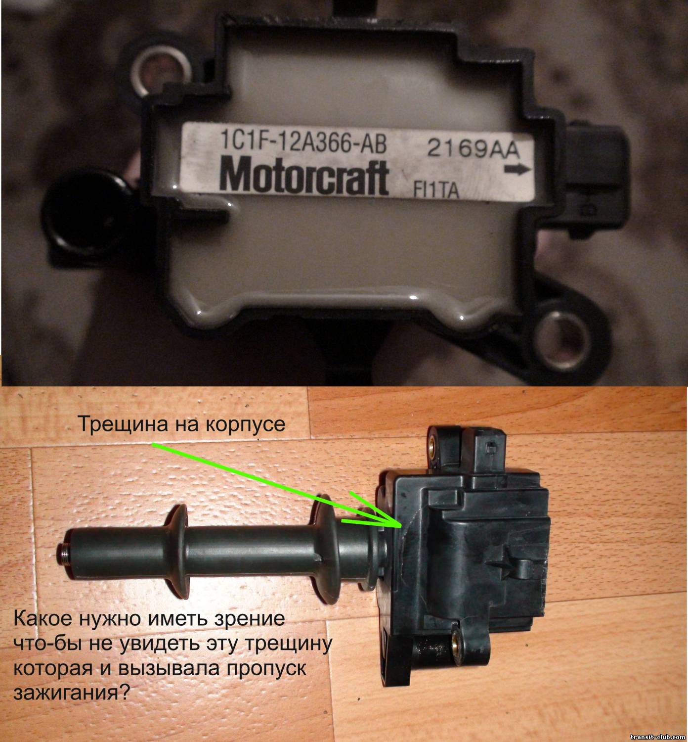

Дата: Вторник, 17.11.2009, 01:08 | Сообщение # 8
Свечи я менял в сервисе, поэтому проводов не видел.
В итоге когда заплатил: angry
Научился сам менять.
1) диагнстика+за свечи+замена (положительный результат 2 дня)=2600 руб.
2) Диллер Ford диагностка+по моим рассказам смотрите где свечи=2200 руб.
Только так мне дали понять что у меня катушка зжигания с трещиной.
В итоге купил неоригинальную катушку BERU за 2200 против 5000 оригинал и вкорячил ее сам лично заменив болты крепления и модернизровав высоковольтный провод по русски (оригинальной катушке свой провод должен быть, а неоригиналной свой) и машинка поехала просто песня.
Оказалось что свечи и катушки точно самому можно поенять , и не сложнее чем на вазе или тазе
Трещину смотри на фото, помоему и ребенок ее заметит.

Дата: Вторник, 17.11.2009, 21:39 | Сообщение # 9
Quote (tena5)
А вобще все в сервисных центрах, даже у диллера смотрят на мой бензновый мотор как-будто я приехал к ним на автомобиле на солнечных батареях или на водороде. Неужели бензиновые транзиты такая редкость?
Действительно, очень часто вижу удивление, особенно часто у заправщиков. А карбюраторщики вобще наверно не подозревают что существует Фордовский карбюратор... ушел от темы...
Была подобная проблема, нашел не сразу, катушка зажигания вроде и крепко прикручена, а масса на ней пропадала на доли секунд и то не всегда. Обнаружил только когда искра вобще исчезла, все перекрутил, подергал катушку (точнее ВВ провод) появилась. Снял полностью, зачистил счас нет проблем.
