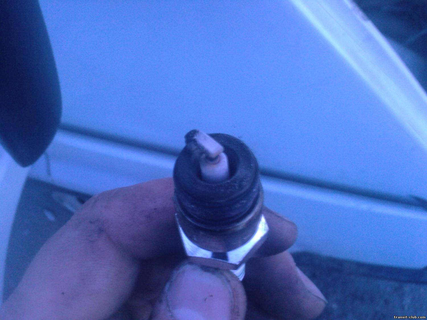

всем привет! есть вопросик который не могу решить самостоятельно wacko машина дымит сильно, но с сапуна ни дыма ни жира даже гарью не пахнет! дым с выхлопной сизый, нагар на электродах белый . про расход масла сложно сказать сальник лобовой течет все руки не доходят поменять sad думаю колпачки на клапанах поменять но сомневаюсь что в них причина. кстати под белым налетом ржавый нагар. заранее спасибо за любую инфу

fish78, белый цвет конуса свечи может быть при раннем зажигании.То,что из сапуна нет дыма,свидетельствует,скорее всего,о высокой компрессии.Это вкупе с ранним зажиганием даёт белый цвет на свече.По фото нельзя судить,какие отложения на конусе свечи,скорее,их нет,сгорает всё.

а от куда сизый дым с выхлопной? а вокруг электродов и на резьбе нагар черный но без жира!

fish78, если плохие маслосъёмные колпачки,то обычно сизый дым на ХХ ,при наборе оборотов и сразу после на бора оборотов,под нагрузкой дым мало заметен.
Чтобы не гадать на кофейной гуще,замерь компрессию,для бензинки это не проблема.
Зная компрессию,можно уже что-то с определённой вероятностью предполагать и предлагать.

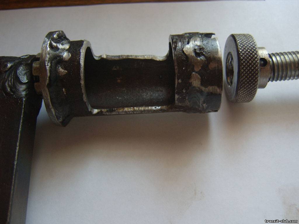

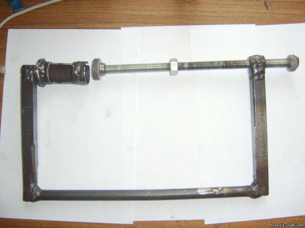

всем привет! купил колпачки теперь ломаю голову как поменять. где то видел чертеж съемника тарелок клапанов не помню где wacko мож кто ссылочку кинет? очень надо с размерами желательно

fish78,бери жигулевский рассухариватель и подгоняй его по своим размерам.Я своим практически все головки делал,кроме Москвича и Таврии.

если дружишь со сваркой/сварщиком можешь сварганить типа как у меня, им работать одно удовольствие, правда на снятой голове
