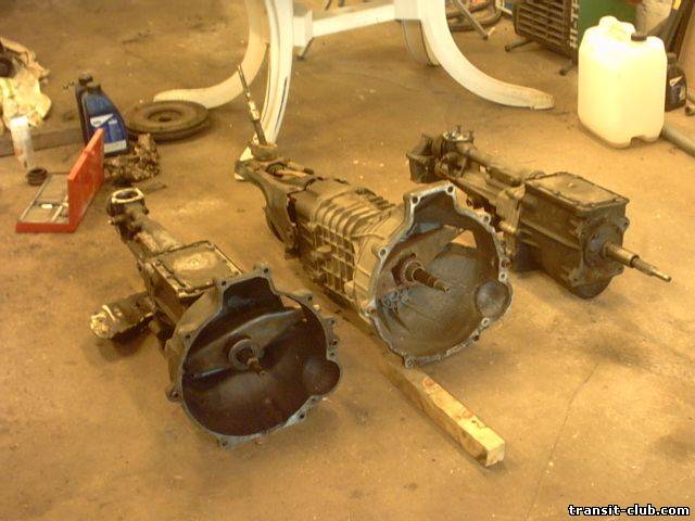

очень интересная тема.Я тут нашел у себя в гараже двигатель и 4ст кпп от v6 только таунуса,и что самое интересное,колокол от v6 можно снять и поменять его с колоколом от 2 литрового(100% гарантии не даю,но человек один мерил и сказал что все подходит)
Я попробую фотки найти.
Кстати колокол от v6 таунуса подходит к движку 4.0 v6 от Эксплорера 1.
Прикрепления: 2086567.jpg (47.2 Kb)

Quote (m626)
Прикрепления: 2086567.jpg(47Kb)
Две крайние КПП - Скорповско-Сиерровские-Транзитовские. На них ставится транзитовский колокол и они подходят к 2,5 дизелю... Так же у них всех одинаковые сочлинения между колоколом и КПП, поэтому думаю что пристыковать к родному чугунному колоколу V6 такую КПП не проблемма...
