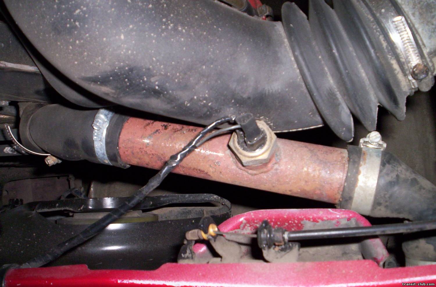

Датчик №1( условно) на головке блока возле впускного коллектора нашел.. а для указателя температуры в щитке приборов где датчик№2 (условно) подскажите пож-та.
Сравниваю с 2.0 DOHC
Предполагаю.что от датчика №1 сигнал поступает в блок управления ( копм) и идет управление прогревочными оборотами и холостого хода а также для включения вентилятора. Или ошибаюсь? А от датчика №2 идет просто в щиток приборов на указатель температуры.
Дело в том что эл. цепь включения вентилятора на моем переделана ( до меня) все очень просто.. в верхний патрубок радиатора( от термостата) врезан датчик от ваз 2108 с него на массу провод и на обычное силовое реле с питанием.. датчик сработал..дал " массу" реле сработало и питание ушло на вентилятор ( он тоже уже не родной)
Вот я и думаю что может изменение родной цепи в включения вентилятора и повлияло на работу прогревочных и холостых оборотов.
Хотя считаю что цепь вкл вентилятора конечная и блок управления( комп) от этой цепи никакого сигнала не получает. А просто управляет подачей питания . Следует что эта цепь может быть автономной и никак не связана с комп и на работу прогревочных и холостого хода не повлияет.
Или я что то не правильно размышляю? Цель.. разобраться с прогревочными оборотами и этим уменьшить обороты холостого хода .
Заранее всем спасибо.
